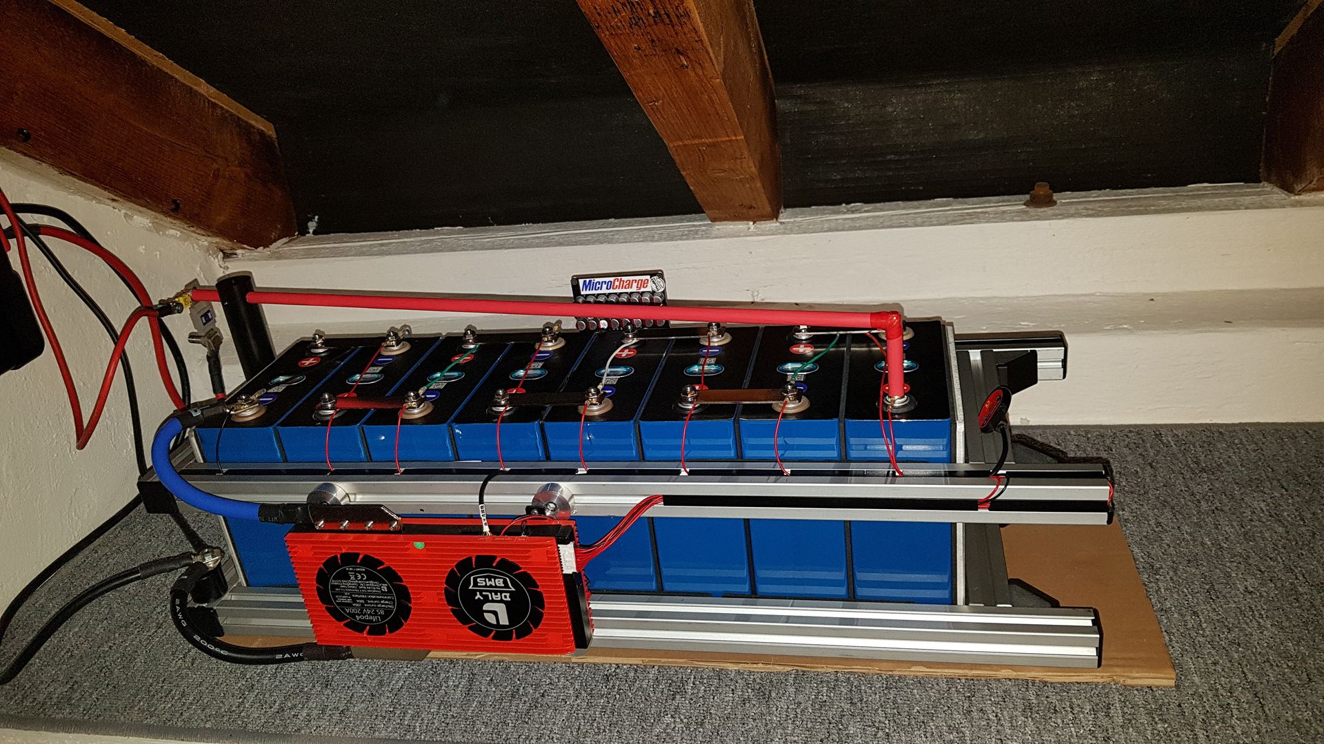

Ursprünglich waren 2x 12V/260Ah Bleiakkus dran. Bin seit ein paar Tagen auf LiFePo4 (8S 302Ah - hier gekauft) umgestiegen. Um-/Einbau problemlos. Naja, 2 Stolpersteine gabs: Ich habe den/die PIN vom Laderegler vergessen und musste ihn dann "PUKen". Dann wollte das Daly BMS keinen Kontakt mit der App herstellen. Als ich dann den Bluetooth-Adapter eingesteckt habe liefs auf einmal. kein Kommentar ! ![]()

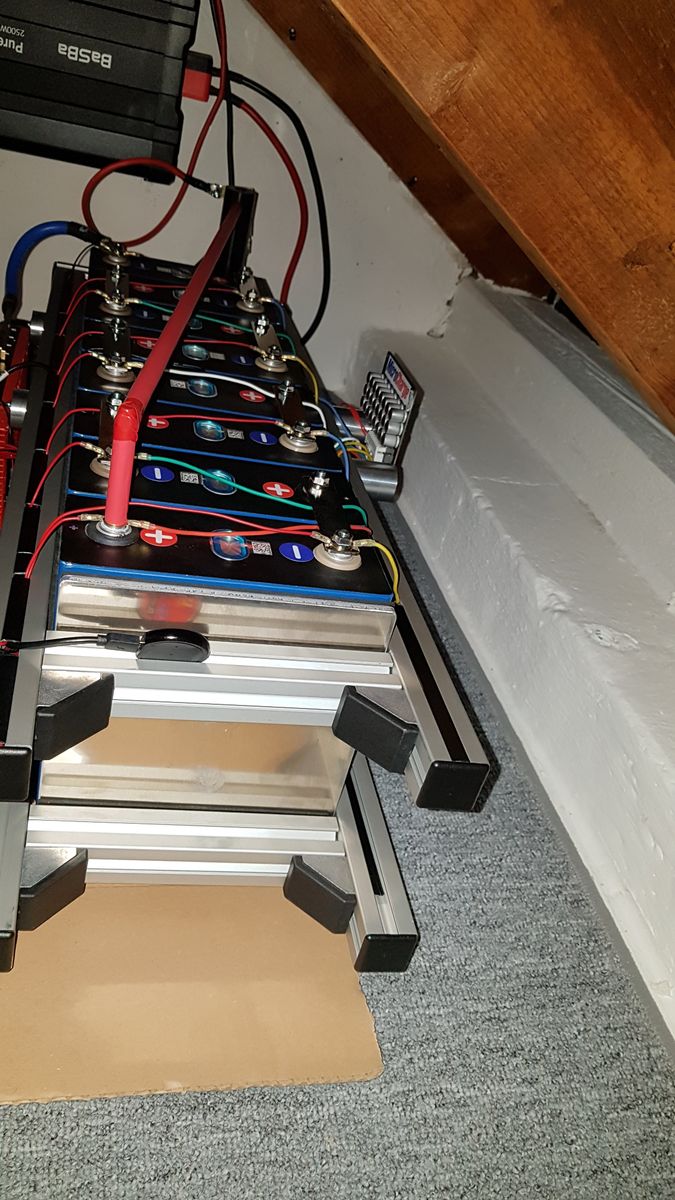

Anbei Bilder wie ich das Paket "geschnürt" habe: Bosch/ITEM-Profil waren das Mittel der Wahl. Zwischen jeder Zelle 3mm Gummi (nicht am Boden). An den End-Zellen auch Gummi und 6mm Alu-Platten. Die mittlere Gummiplatte bekam eine kleine Nut, da hab ich den NTC reingesteckt. Das Paket zunächst mit Schraubzwingen leicht vorgespannt, Bosch-Profile montiert und handfest angelegt.
Dann die stirnseitigen (linke Seite) M8-Schrauben (sieht man auf den Bildern nicht) angezogen und damit den Sandwich verspannt. 300kg sinds sicher nicht. Aber ein kleines Korsett allemal.
Balancer-Kabel vom BMS und vom Equalizer lassen sich in den Nuten sauber verlegen und dann mit einer Nutschiene abdecken: ich mags ordentlich.

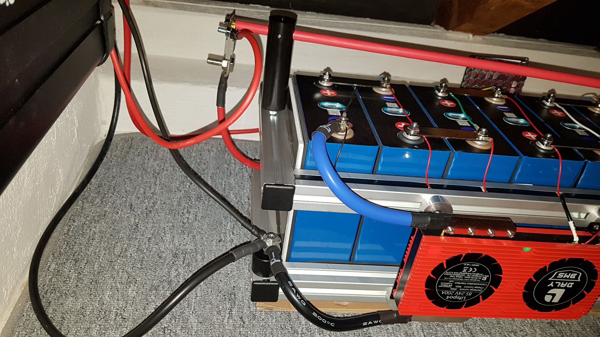

BMS und Equalizer mittels selbstgedrehter Distanzen (30mm Durchmesser, außermittig M3-Gewinde) in Position gebracht.
Ein Kunststoff-"terminal" für den Minuspol und eines für den Pluspol. Ich wollte kein Kabel ausenrum legen und habe "+" mittels 10mm Alu auf die linke Seite geführt. Von dort sinds nur noch wenige cm zum WR bzw. LR.
Die Verkabelung ab Batteerie +/- ist noch fliegend. Wird noch schön verlegt. Und evtl. den überlang rausragenden +-Pol noch kürzen.
