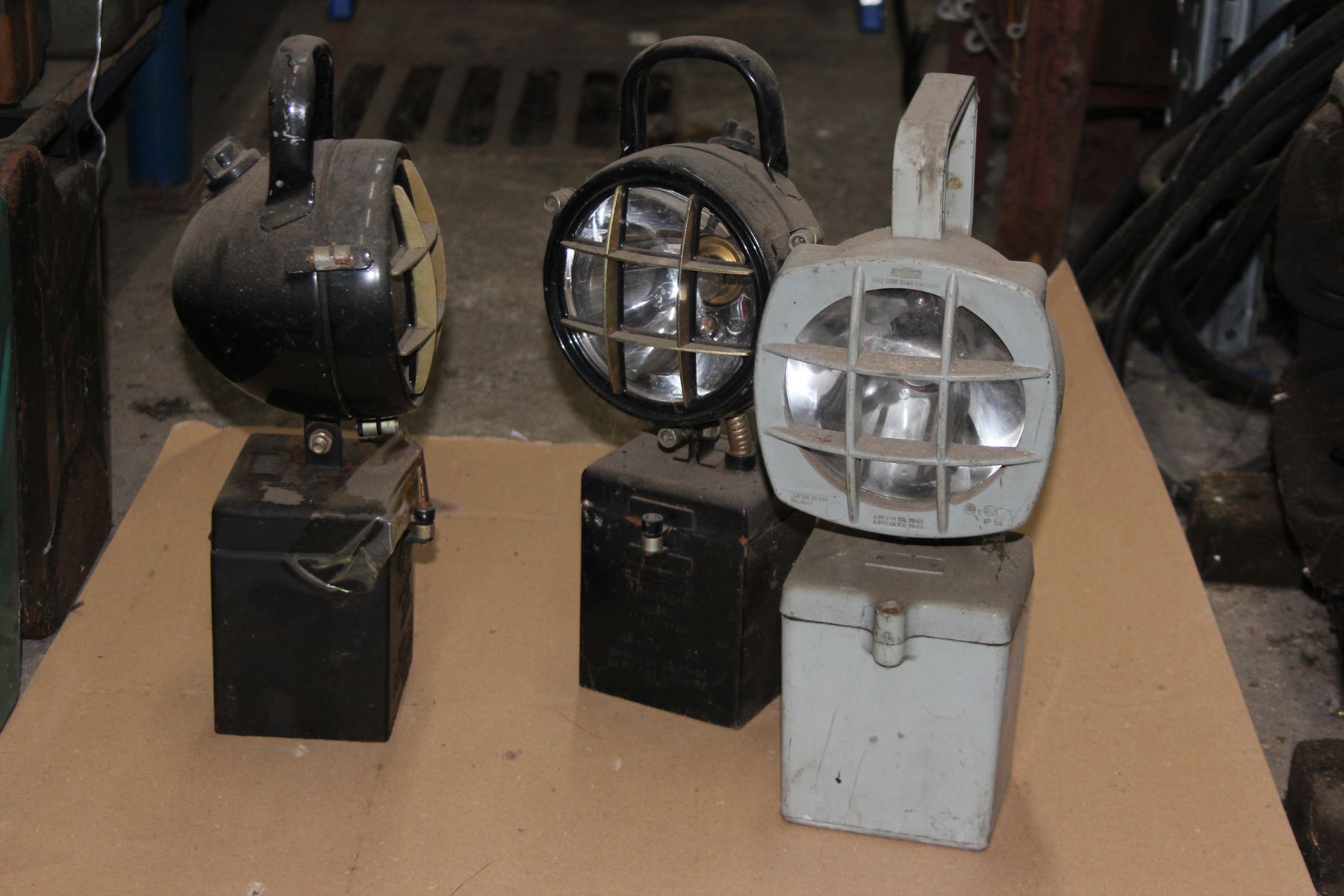

  • Moin,
    ein Freund von mir hat eine Eisenmann-Lampe mit alten Akkus darin. Er fragte mich, wie man damit umgeht.
    Mir fehlt jede Ahnung im Umgang mit NI-CD-Säure-Akkus.
    Im Netz findet man auch keine gute Handlungsanweisung zu dem Thema.
    Dazu kommt, ich habe zwei unbenutzte Akkus für diese Lampe an der Hand.
    Ich würde meinem Kumpel gern auf die Sprünge helfen bei diesem Thema.
    Gibt es hier jemanden, der zum Thema Laden und Pflege etwas sagen kann?

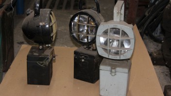

    Das ist die DDR-Verwandtschaft. Gabs später in der zwar Stoßsicheren aber heute nicht mehr so chicen Plasteausführung. Die Lampen waren weit verbreitet.
    Wenn es um eine Nutzung nur aus äußerer Form geht, würde ich die Lampe auf Blei-Gerätebatterie und LED-Licht umbauen. Soll sie komplett historisch erhalten bleiben, dann lade die Batterie einfach auf und teste, wie lange sie noch hält. Kauf Dir beim Tom dieses regelbare Netzteil. Geladen wird mit Stromladung von 20 % der Kapazität, hier also mit 2,4 A über 8 Stunden (Normalladung). Waren sie länger nicht in Betrieb, macht man eine Ausgleichsladung über 16 Stunden mit 20 % der Kapazität. Dabei bleibt die Batterie aber, im Gegensatz zur Bleibatterie, verschlossen.

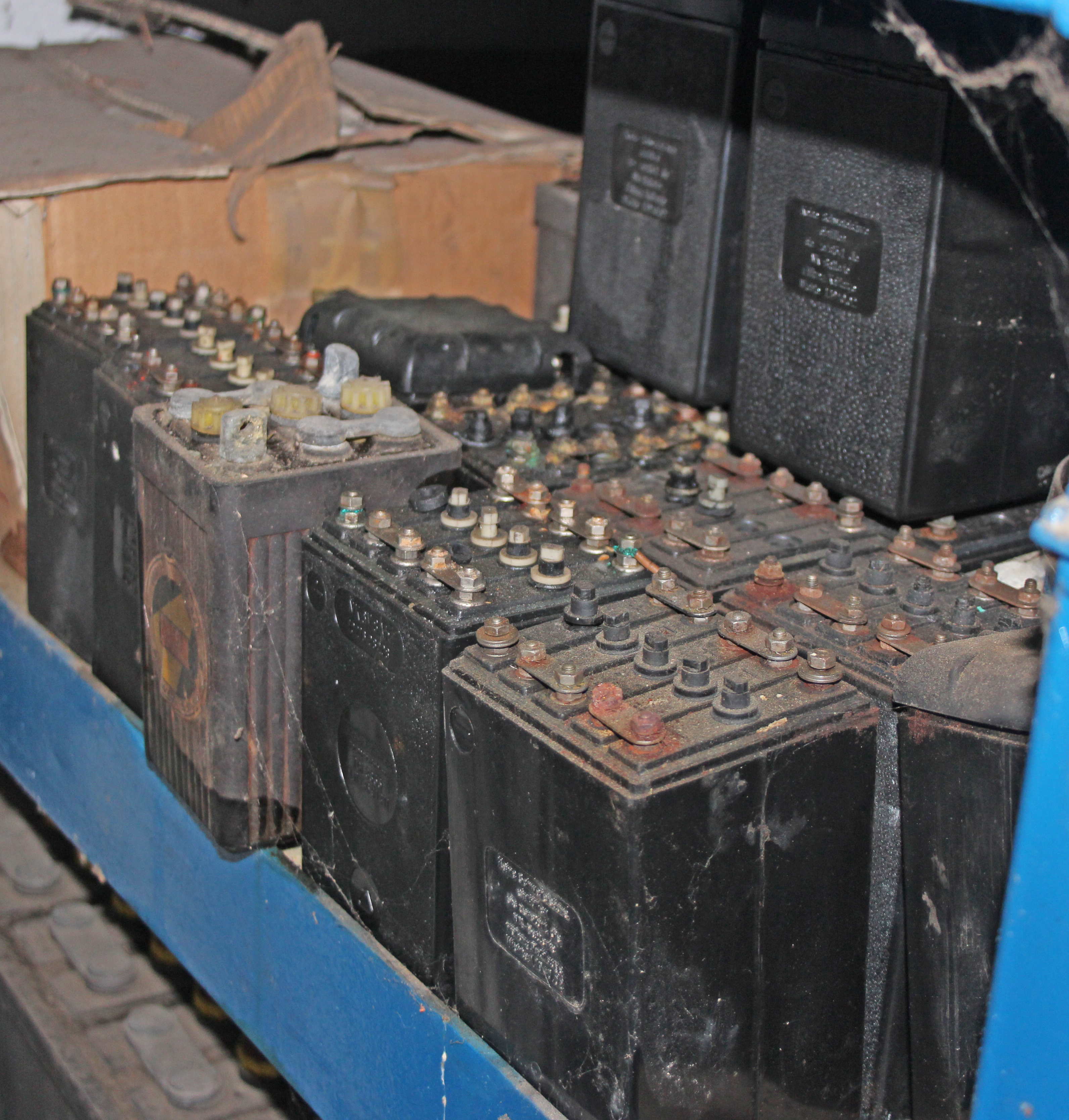

  • Auf die "neuen" habe ich aktuell keinen Zugriff; die stehen ca. 500km entfernt seit ca. 10 Jahren unberührt in einer Garage.
    Von den alten Akkus werde ich ein Bild besorgen...

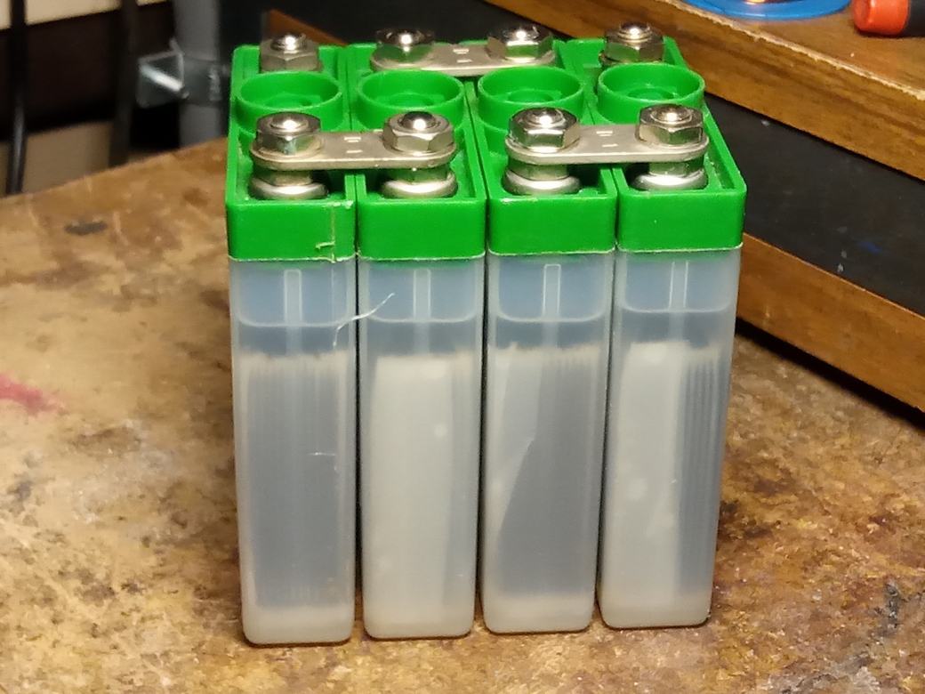

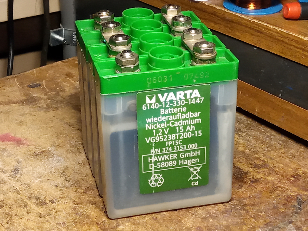

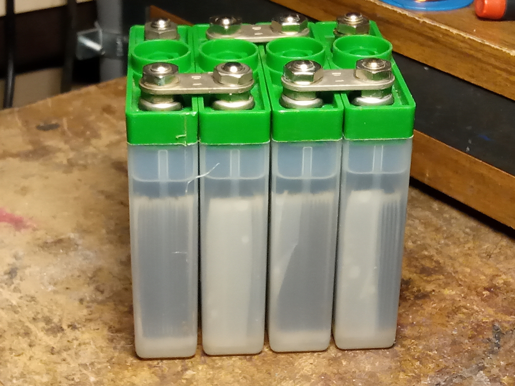

  • Da gibt es eigentlich nichts zu pflegen, diese Akkus sind ziemlich unverwüstlich. Dieses Exemplar dürfte mindestens 15 Jahre alt sein und steht schon seit gut und gerne 10 Jahren bei mir rum.
    Die Selbstentladerate dieser Akkuzellen scheint anders als bei anderen mir bekannten NiCd-Akkus nur äußerst gering zu sein, denn die Batterie hatte nach der langen Standzeit noch immer etwa 5V und fing beim Versuch einer Nachladung sofort zu gasen an. Schätze, die könnte wohl noch 50 Jahre rumstehen. ^^
    Da musste auch nie etwas dran gepflegt werden. Allerdings habe ich die zugehörige Lampe auch nur selten benutzt. Ihr Akku ist zwar sehr gut (den hab ich mal extern zugekauft), aber die Lichtausbeute der Lampe mit ihrer 4,8V-Glühbirne ist im Vergleich zu heutigem LED-Licht grauenhaft schlecht. Dafür ist die Lampe mit dieser Batterie aber riesig und schwer.
    Einen Nachteil hat die NiCd-Technik noch: Wenn die Zellen nicht wirklich hermetisch verschlossen sind, bildet sich um sie herum gern Korrosion, weil der Elektrolyt (Kalilauge) recht aggressiv ist. Deshalb ist meine Eisemann-Lampe inzwischen wohl auch deutlich rostiger als vor 10 Jahren.

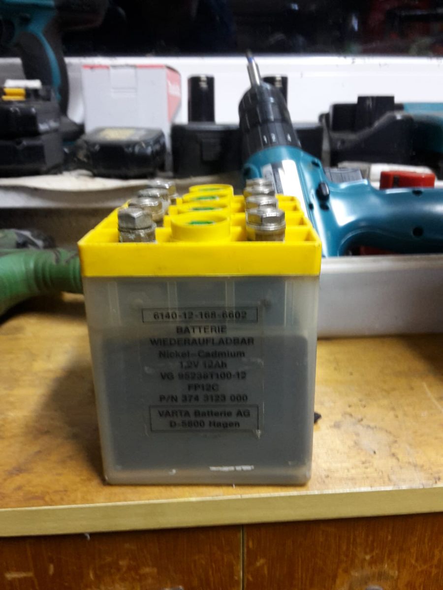

  • Wenn man ein einstellbares Netzteil als Ladestromquelle verwendet (IU-Kennlinie), stellt man dort die Ladeschlussspannung und den Maximalstrom ein. Die Ladeschlussspannung beträgt bei NiCd-Akkus 1,5V. Bei vier Stück in Reihe wie in der Lampe also 6V.
    Als Ladestrom empfiehlt sich C/10, was bei Deinem 12Ah-Akku 1,2A entspricht.

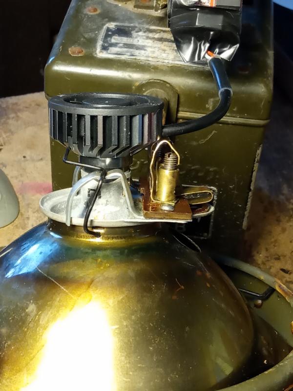

  • Ich will eine H1-LED-Lampe einbauen. Die bringt richtig Licht, benötigt aber zwischen 9 und 11V, je nach erforderlicher Lichtstärke. Für diesen Zweck habe ich mir ein paar Gleichspannungwandler bestellt, die ab 4V Eingangsspannung arbeiten können. Das passt dann genau. Wird allerdings noch dauern, bis die ankommen. Ich werde aber gern berichten, denn diese 4,8V-Glühbirne in der Lampe ist wirklich grauenhaft schlecht. Da hat ja jede popelige Penlight viel mehr Leuchtstärke.

    20 V und den Stromregler auf 0. Einschalten, Stromregler auf 2,4 A und 16 Stunden laden. Spätere Nachladungen einer leeren Batterie dann unter gleichen Bedingungen mit nur 8 Stunden. Natürlich kannst Du auch mit geringeren Strömen und Ladeschlußbegrenzung (Spannungsbegrenzung laden), mußt dann aber dafür sorgen, daß die Batterie auch vollgeladen wird (nur wenn Du das möchtest - der Batterie ist es egal), indem die Ladezeit entsprechend verlängert wird.
    Normalerweise müßte es bei der NC-Batterie genauso wie bei der Bleibatterie sein, wenn die Spannung innerhalb von 1...2 Stunden nicht weiter ansteigt, ist sie voll. Verbürgen will ich mich dafür aber nicht, da ich die NC bisher immer nach obiger Herstellervorschrift geladen habe.

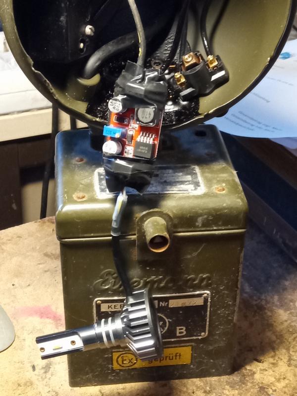

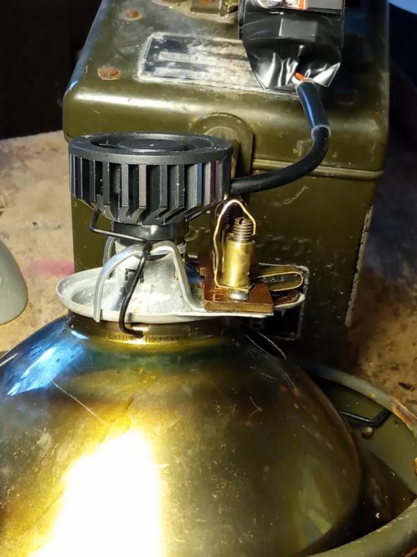

  • So, die olle Blechlampe ist nun auf LED-H1 umgebaut. Funktioniert SAGENHAFT! :love:
    Originale 4,8V/8W-Glühlampe ausgebaut, H1-LED-Lampe ohne Vorschaltgerät, aber mit Aufwärtswandler eingebaut.
    Die K1-LED-Lampe passt netterweise saugend in die geringfügig angepasste Glühlampenfassung. Ideal!

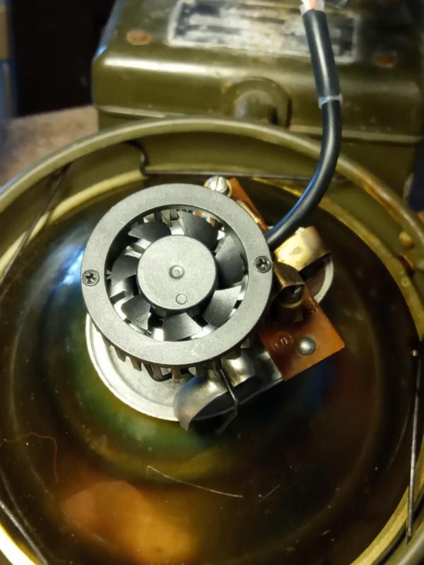

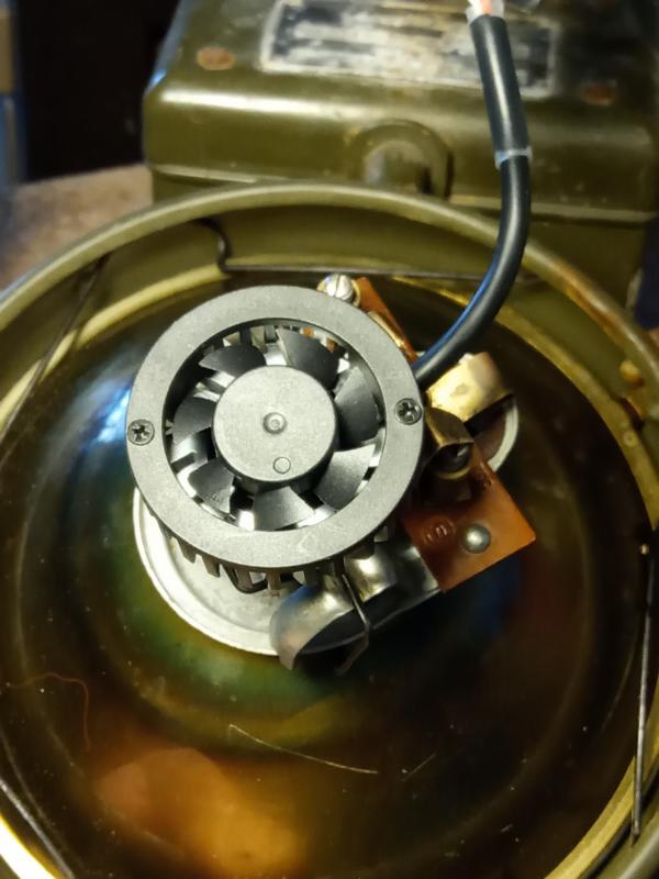

    Der Lüfter kann bei Einstellung des Wandlers auf eine geringe Leistung bis 5W entfallen. Da ich die Leistungsaufnahme des Wandlers mit der LED-Lampe auf genau 8W eingestellt habe, ließ ich den Lüfter dran.
    Und so siehts von vorne aus.
    Die Lampe habe ich letzten Winter schon bei Reparaturarbeiten an geplatzten Wasserrohren im Keller verwendet. Sie ist sehr nützlich, weil sie einen vernünftigen Stand hat und der Scheinwerfer sich im Abstrahlwinkel neigen lässt. Man hat also die Hände frei. Nur war die Lichtausbeute schaurig schlecht, besonders wenn man Größe und Gewicht der fetten Eisemann-Lampe dazu ins Verhältnis setzt. Aber für ihr Gewicht kann sie eigentlich nicht viel, denn das schwerste daran ist ja die NiCd-Batterie.
    Achso: Die H1-LED-Lampe hat LEDs auf beiden Seiten. Da man zum Betrieb an einem einstellbaren Aufwärtswandler sowieso ihr Vorschaltgerät entfernen sollte (es erhöht nur die Leistungsaufnahme unnötig), stellte sich die Frage, ob ich beide LEDs parallel oder in Reihe schalte. Ich habe mich für die Reihenschaltung bei etwa 15V Speisespannung entschieden. Erst hinterher habe ich festgestellt, dass der Lüfter parallel zu einer der beiden LEDs angeschlossen ist, was natürlich eine kleine Asymmetrie in die LED-Leistungen bringt. In der Praxis stört das aber nicht. Wandler und Lampe stammten übrigens, wen wunderts, von Ali.
    Nun kann man am Wandler die Leistung der Lampe schön rauf und runter drehen. Ich habe wie gesagt genau die 8W Leistungaufnahme eingestellt, wie sie die zuvor eingebaute Glühlampe auch aufgenommen hat. Nach oben geht da aber noch viel mehr (bis zu etwa 25W wären möglich), allerdings ist fraglich, ob das in der Praxis einen Nutzen bringt. Ich wollte eine lange Batterielaufzeit und die hat sich durch den Umbau ja nicht verändert.
    Das ist nun also das zweite Leben der "vorsintflutlichen" Lampe. Ha, ich mag sowas! ^^
    Ich werde später mal Bilder machen, wie sie leuchtet. Leider habe ich keine "vorher-Bilder", aber wie größere Taschenlampen mit Monozellen aus den Siebzigern leuchten, wissen sicher die meisten.
