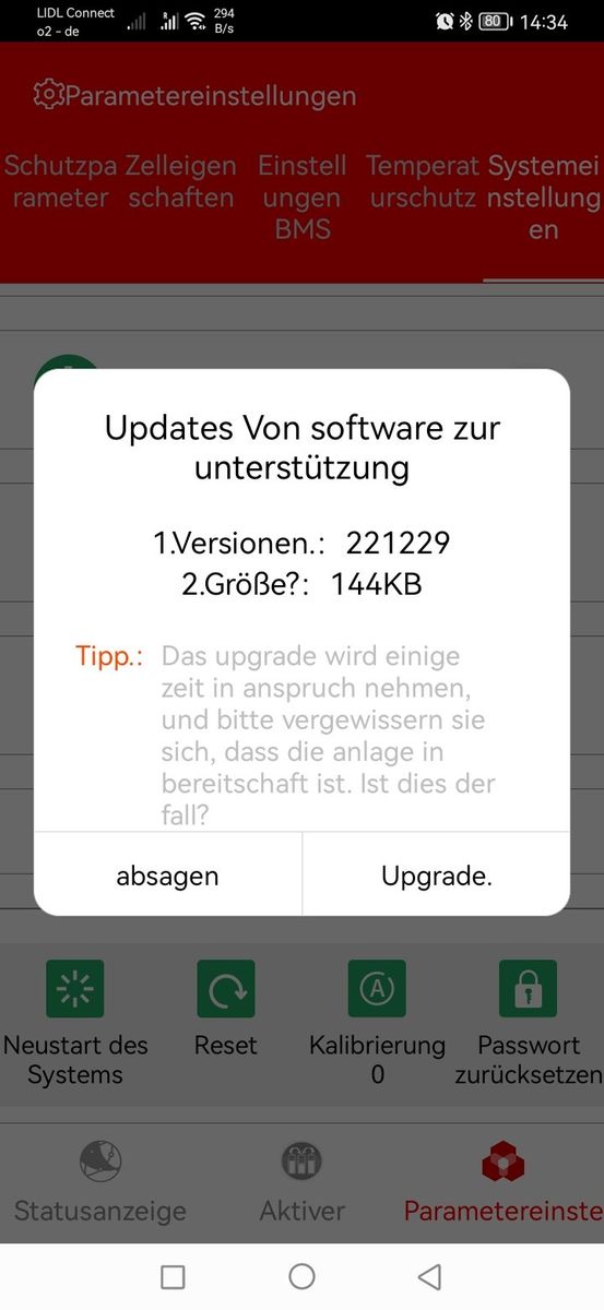

Mit der 2.4.3 noch Mal ein Update versucht?
WARNUNG: Daly BMS App 2.4.0

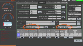

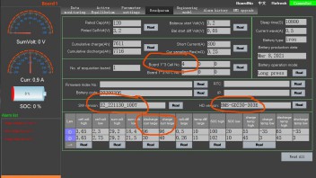

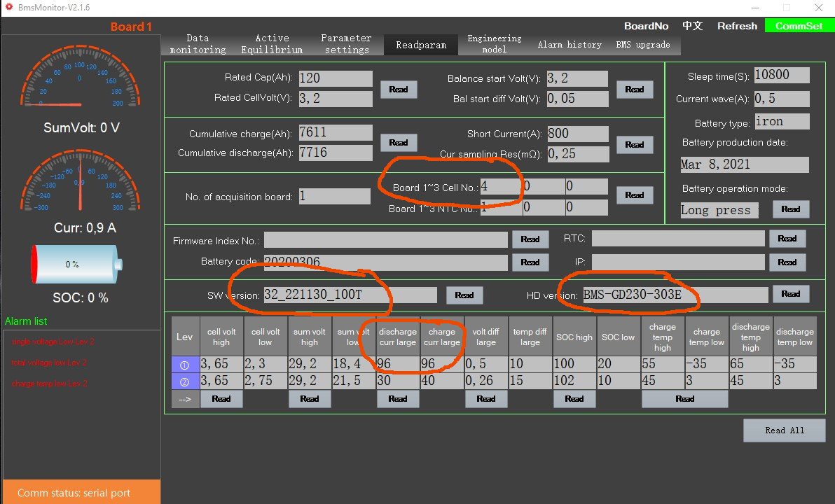

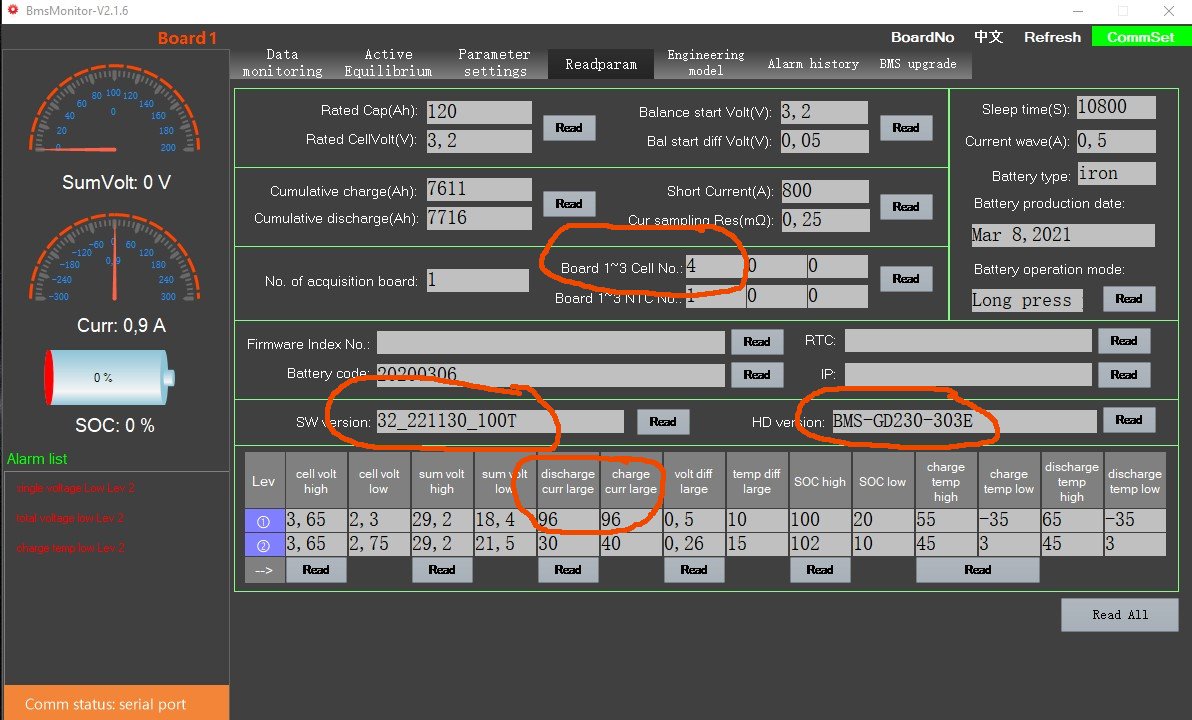

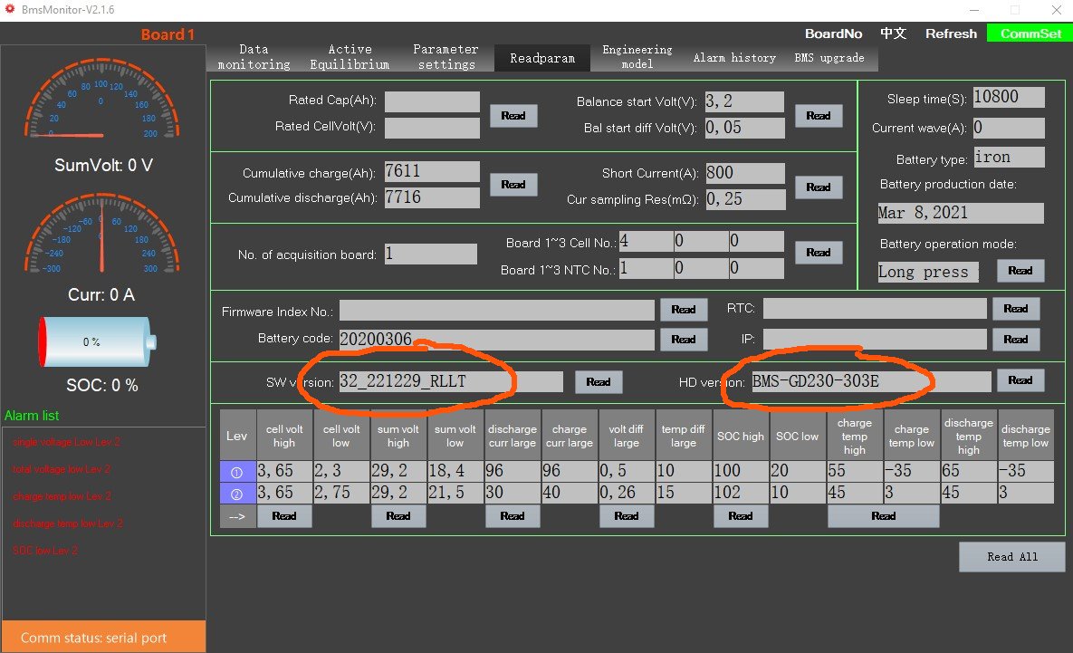

Zeig mal bitte nen Screenshot deiner PC-Software und dort dem Menüpunkt "Readparam" (vorab unten rechts auf "Read All klicken). Mich interessiert die dort angezeigte Hardware-Version.

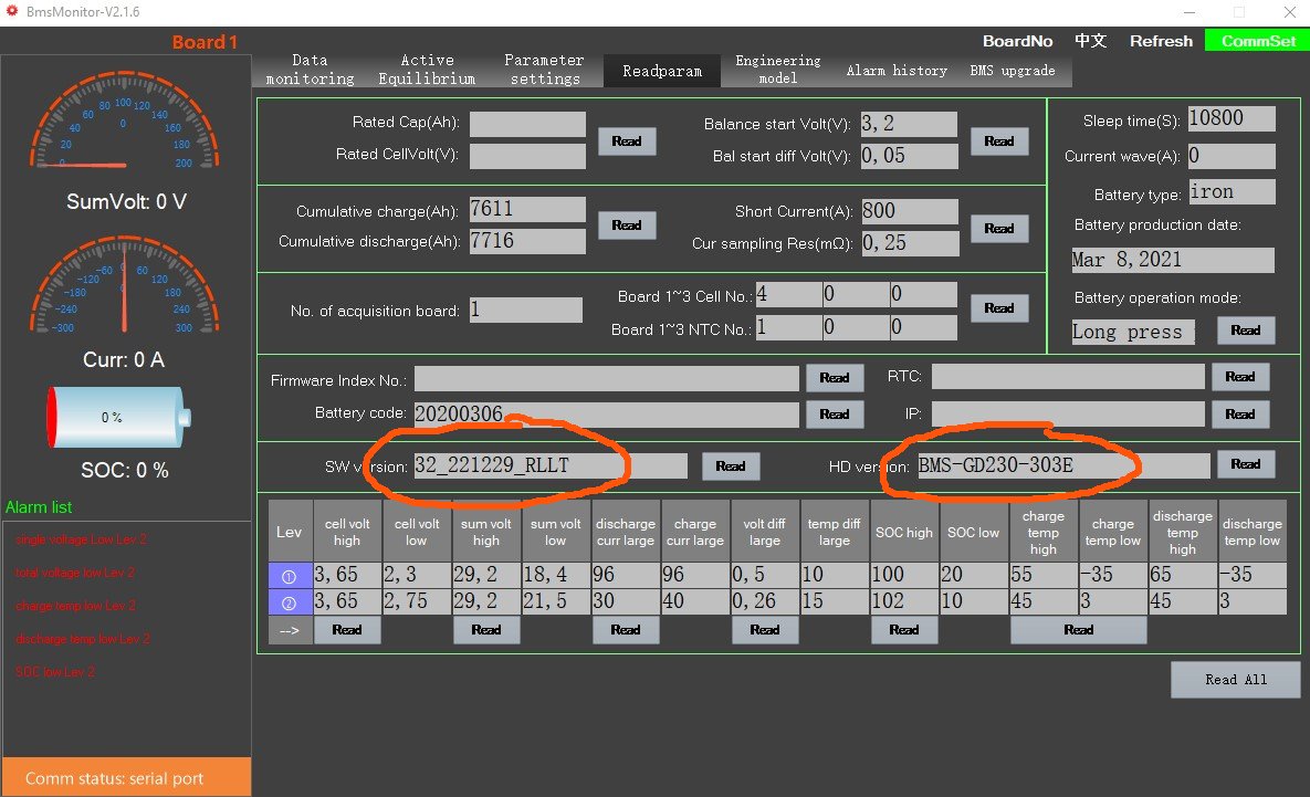

So ich bin ein kleines Stück weiter, geht aber immer noch nicht richtig. Habe diese Firmware von Rainbow erhalten BmsGD32E230_309(31_221110_100T)基版本.s19. Die habe ich mit Daly Bms Monitor auf mein 4S v12 200a instaliert. Ich kann jetzt wieder zugreifen, aber zeigt falsche Daten an.
Schlecht! Du hast Firmware von 8S auf 4S BMS geladen. Die D32E230_309(31_221110_100T ist 100% für 8S (habe ich). Ich glaube, die sind nicht kompatibel. Falls das AFE Chip noch nicht abgekackt ist, muss du die richtige Firmware finden und updaten.

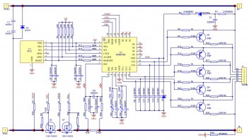

AFE hängt am Sampling Kabel und wandelt analoge Spannungssignal von Zellen auf Digital. Die sind sehr empfindlich (habe ich einen kaputten BMS mit gleichen Fehler).
Mit falscher Firmware (für 8s) und vier Zellen (4S) Hardware kann es nicht richtig funktionieren. Ich kenne die Firmware Versionen für 200A leider nicht, Vielleicht ist die gleich wie für 150,100,80 A, oder auch nicht (???). Die soll (ohne Gewähr) mit 32 anfangen (z.B GD32E230_303_32_221130_100T, die ist auf eden Fall für 4S 80A Lifepo4 BMS).
Hallo welche Software meinst du genau PC Master oder Ssinowealth ?
Alles anzeigen
Bei "Readparam" bestimmt "PC Master".

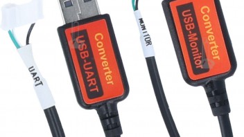

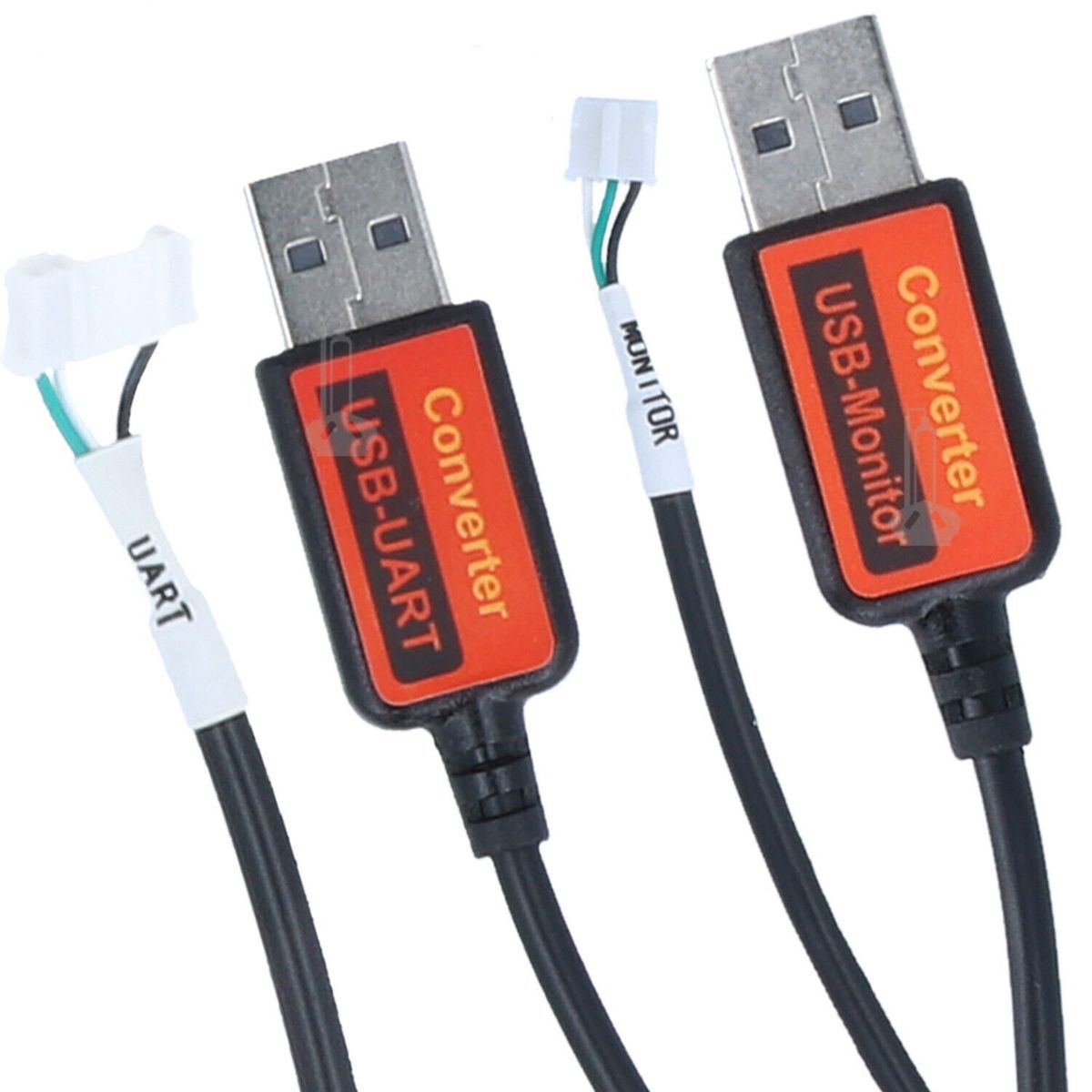

Sinowealth ist für 40A BMS, braucht anderes Kabel - "Monitor Kabel/USB", und ist an Monitor Schnittstelle (nicht UART) angeschlossen.
Die beide Kabel sind nicht kompatibel (nicht NUR andere Pinbelegung!).

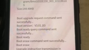

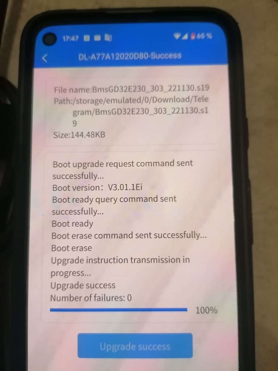

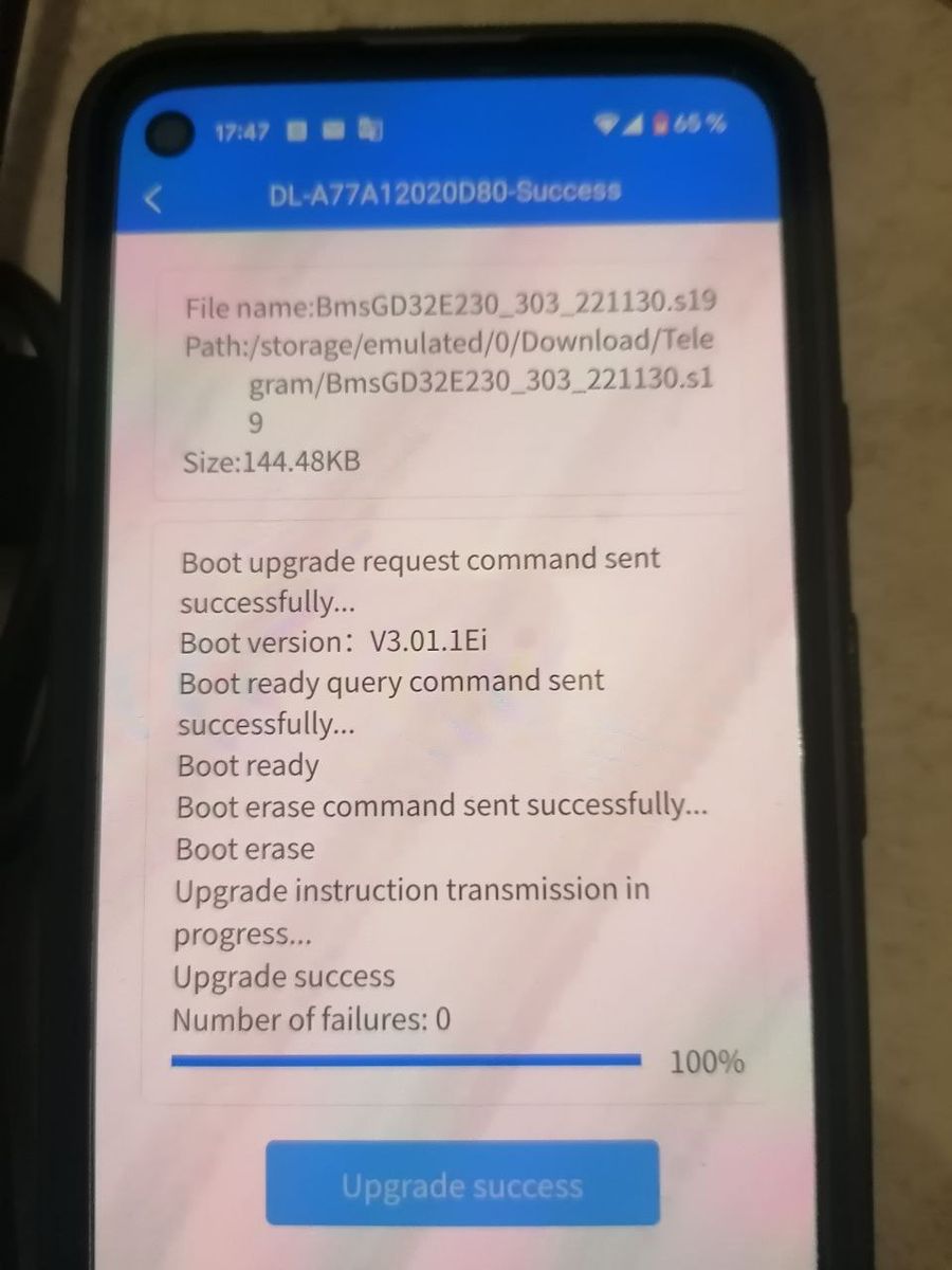

So Danke für die Antworten. Mein Bms geht nun wieder. Habe das Firmware update mit der App gemacht.
Die Firmware lautet: BmsGD32E230_303_221130.s19
Schreibt doch bitte dazu welches BMS mit welcher Firmware, je mehr Infos umso besser
So mein BMS ist Daly 4S 12V 200A (R05W1)
Die Firmware ist: BmsGD32E230_303_221130.s19
Die App heißt Base.apk
Hat die Firmware Bezeichnung bei iPhone anderes Format?
iPhone - BmsGD32E230_303_221130.s19
Android (auch PC Master) zeigt - BmsGD32E230_303_32_221130_100T (nur als Beispiel).
Bei Android vor Datum steht 31 (Hardware Version) und nach Datum 100T (Software Version).

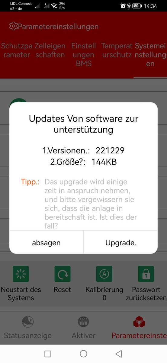

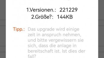

Mittlerweile kreisen ja einige Update Codes mit denen man in der App 2.4.3 das Update noch Mal, bzw. zum Ende bringen kann.
Wir haben zwar viele firmware Versionen, Tools und Anleitungen zusammen getragen, aber die Codes fehlen noch.
Kannst Du die Codes für die Systeme nicht Mal einstellen?
Code "220736" lädt GD230_303E_221130100, das ist für 4S (AFE) !!!
Das mit den Chips und Code zu Firmware version habe ich noch nicht durchdrungen.
Lädt die App mit einem Code auch die falsche Firmware ins BMS?
Die Bluetooth App soll das ja nicht machen, ich habe bisher gar kein Update gemacht.
Ja, App hat 4S (GD32E230_303E) auf mein 8S (GD230-309E) BMS gnadenlos geladen. AFE Erkennung funktioniert nicht. Wie ist bei MCU und Loader, keine Ahnung, nicht ausprobiert. Ich habe keine andere Codes für App.

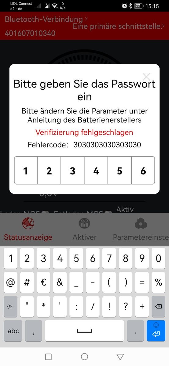

Passt zu GD230 MCU (Loader3.01) aber App sieht AFE 303E und 309E NICHT (Ändere AFE Version?) ist aber 4S.
(Ich teste auf GD230-309E_80A_8S).
Kastrierte Version! Kein Zugriff auf Parameter Einstellung (Password geschützt) kein Update mehr (nur mit PC Master)!
FW an Bulltron angepasst, Finger weg.

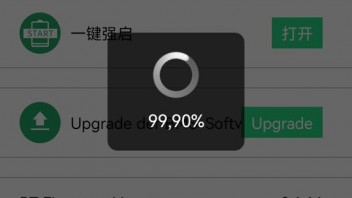

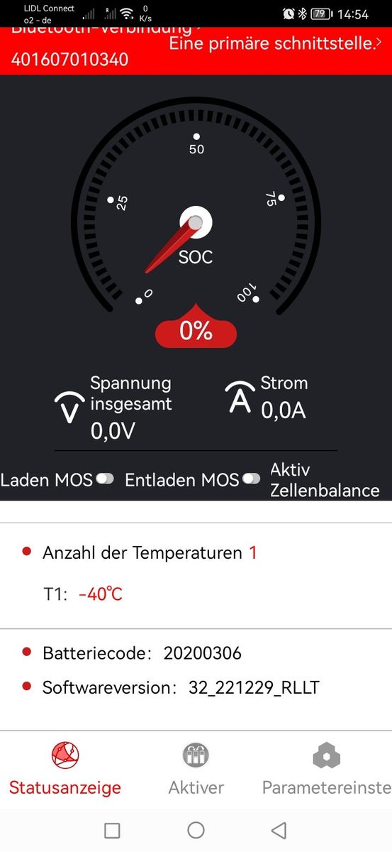

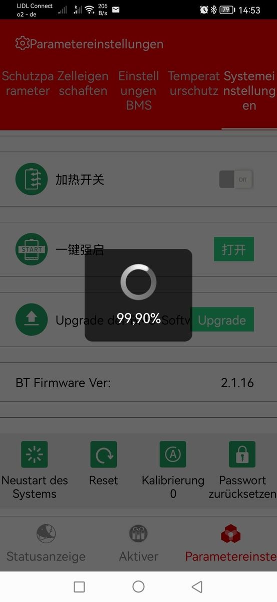

Hab mein BMS Daly 12V 4S 280AH RO5U-HH22 mit dem Upgrade erledigt. Eine Wiederherstellung mit UART-USB scheitert daran, daß sich das BMS nach manueller Aktivierung mit BT und anschliessendem Kabeltausch auf USB nach ca. 30 Sekunden abschaltet. Eine Wiederherstellung mit der BMS App ist ebenso erfolglos. Als Software am Laptop verwende ich BmsMonitor V1.2.8 und FW BmsGD32E230_303(32_221130_100T).s19.
Für Hinweise wäre ich sehr dankbar
280Ah? Du meinst vermutlich 4S/200A?
Was schaltet sich genau ab: Die UART-Schnittstelle, oder das komplette BMS?Versuche mal einen Strom von mehr als 2A fließen zu lassen, während Du ein Update machst. Wenn sich UART sonst abschaltet, sollte das helfen, dass das nicht passiert.
