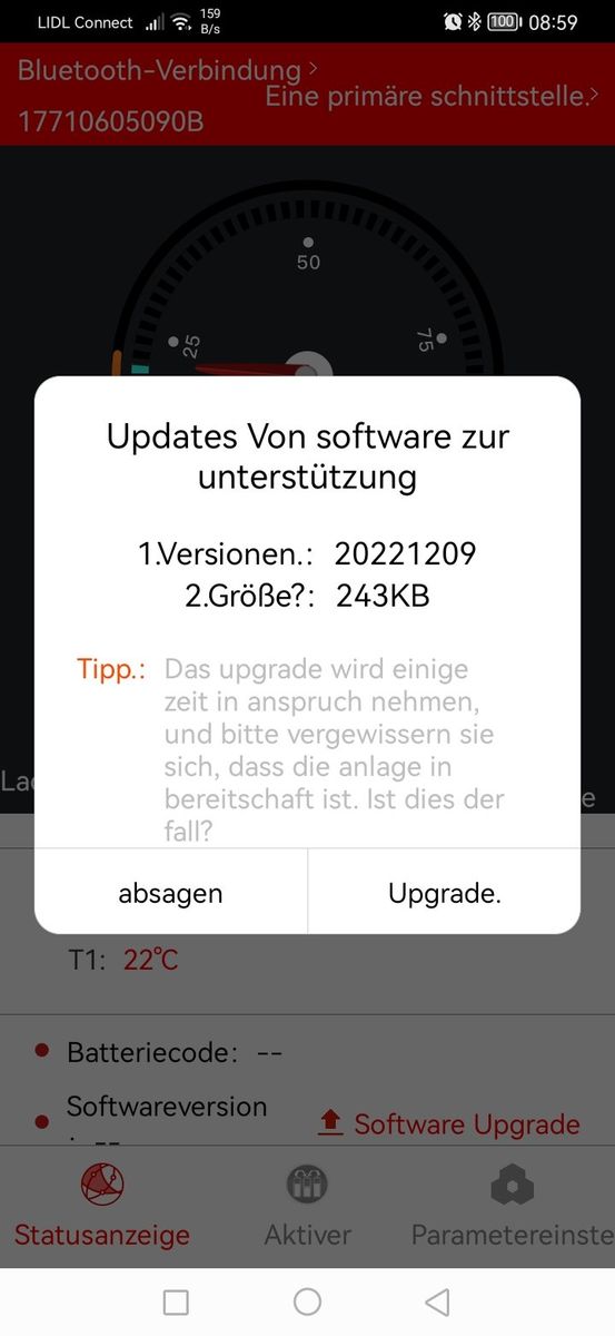

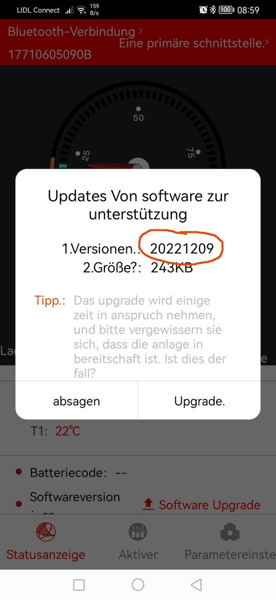

WARNUNG: Daly BMS App 2.4.0
  • Tolles Weihnachtsgeschenk von Daly :(

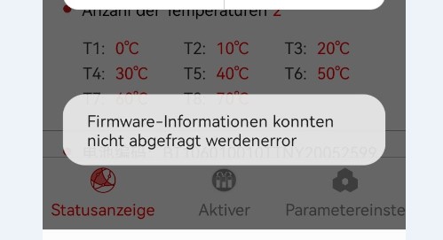

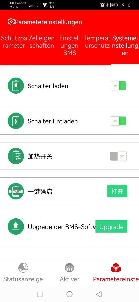

    Bei mir kann ich die Details und Parametereinstellungen nicht mehr auswählen.
    (Dafür ist jetzt ein Update der bms-firmware vorgesehen, mit einem unbekannten Kennwort)
    Gibt es einen Trick für diese Verschlimmbesserung oder muss ein downgrade gemacht werden?
    Frohe Weihnachten.
    Warnung: einige haben sich das BMS mit abgebrochenen Update zerstört. Bitte erst alle Beiträge hier lesen und dann entscheiden ob das Risiko eingegangen wird oder besser nicht!
    Einmal editiert, zuletzt von HarryHase ()

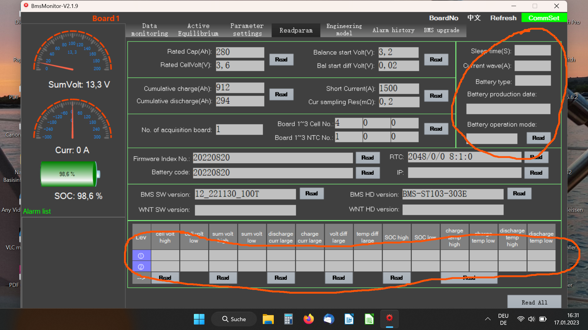

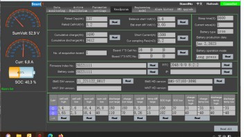

    • Hilfreichste Antwort

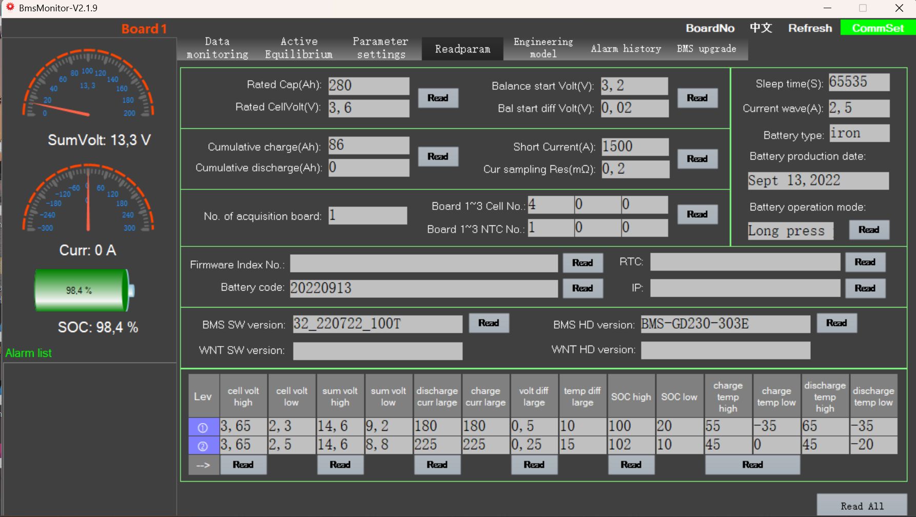

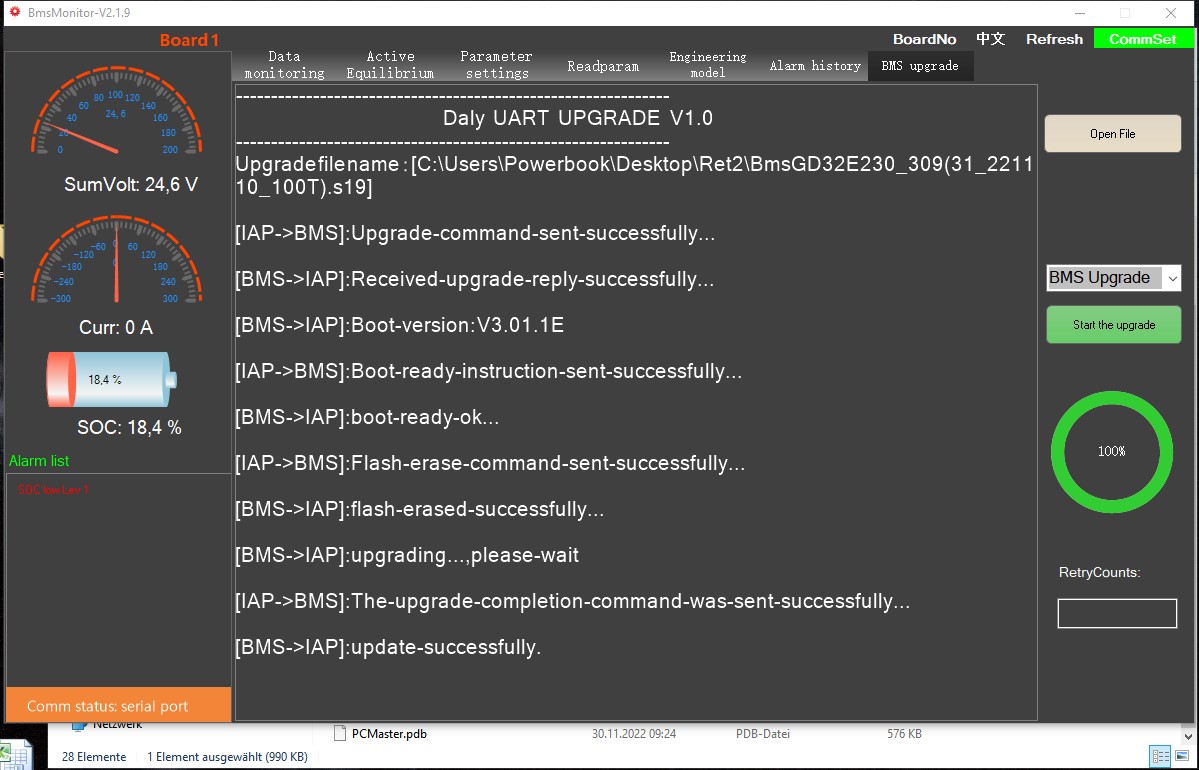

    BMS GERETTET!
    Hilfe kam aus:
    https://diysolarforum.com/thre…-which-fails.52465/page-2
    Es funktioniert!

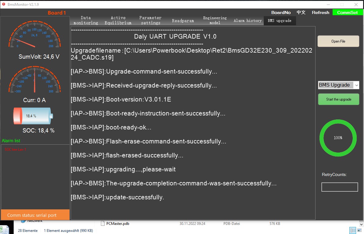

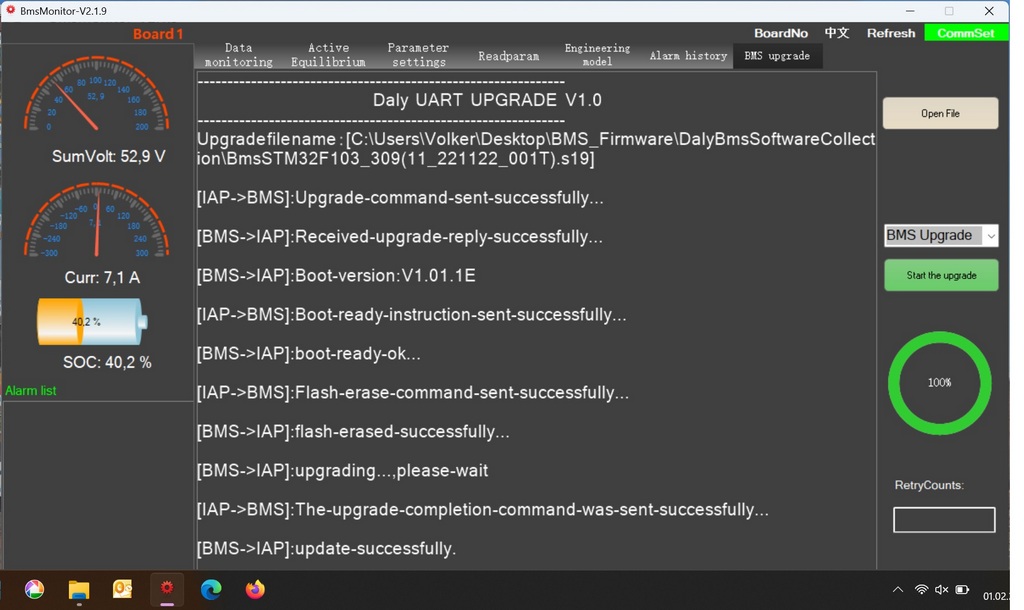

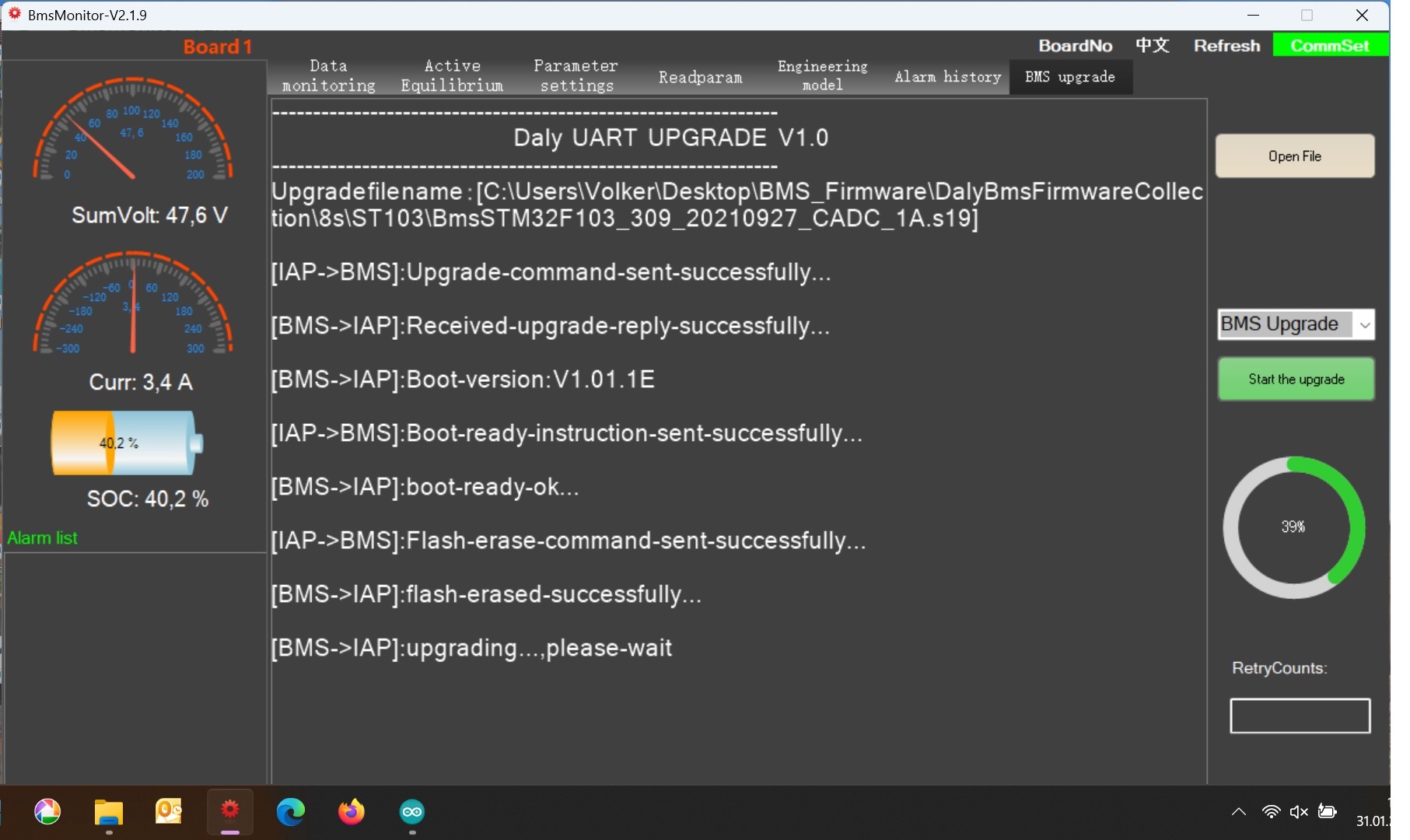

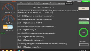

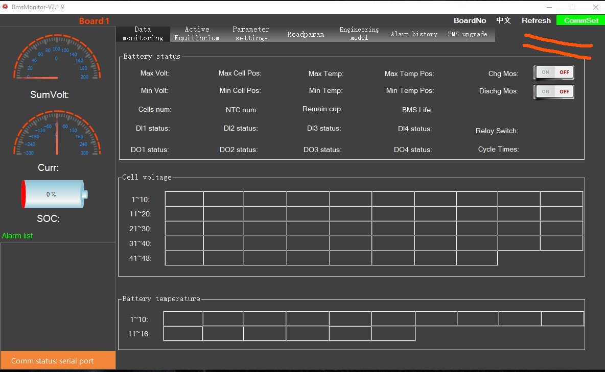

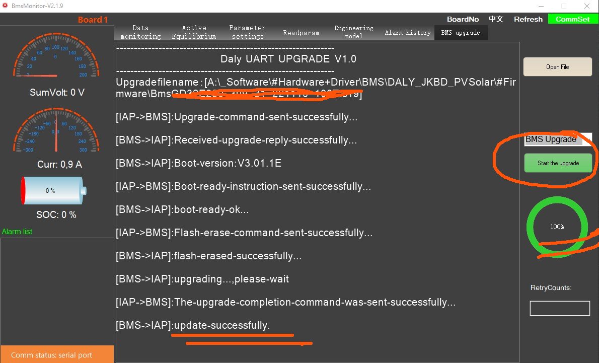

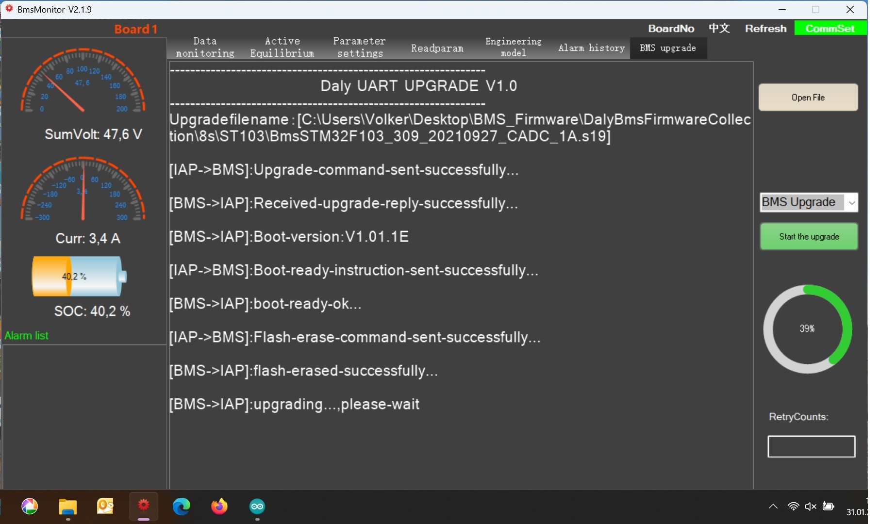

    PC Master V9 (2.1.9) starten, Com Port aktivieren und BMS Upgrade starten. Im "diysolarforum "gibt verschiedene Firmware Versionen zum download, nimmt richtige! Mein Daly BMS, LiFePo4 80A 8S 24V hat GD32E230_309 Hardwareversion.
    Die 100T Firmware arbeitet auch mit 2.4.0 Apps ohne Update Zwang.
    Die Update Option gibt noch, aber Rest funktioniert problemlos (Parameter).
    Alle Setup Daten im BMS (Einstellungen) sind erhalten, die Waren nicht gelöscht.
    Danke an DIYSOLARFORUM !!!

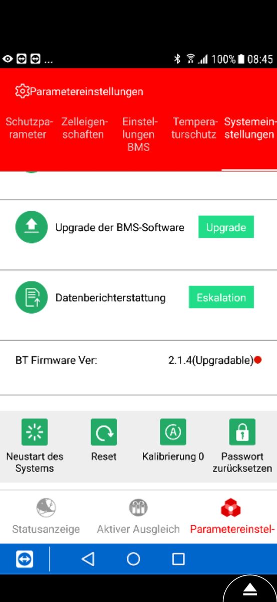

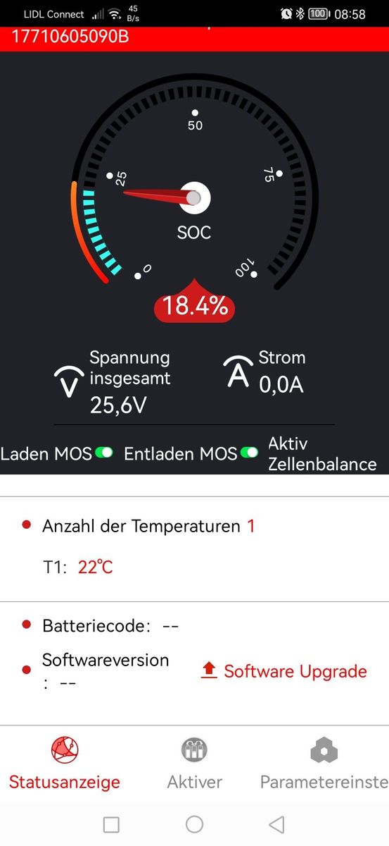

  • Gute Frage. Gucke selbst gerade wie ein Schwein ins Uhrwerk, nachdem ich ein Upgrade durchgeführt habe und nicht mehr ins Konfigurations-Menü komme. :motz:
    Wie macht man ein Downgrade?
  • Wenn man von Schmaatfons nix versteht... Aber OK, jetzt hab ich's:
    1. Nicht funktionierende Smart BMS-App deinstallieren
    2. Ältere (aber funktionierende!) App (Version 2.2.8) hier downloaden: Smart BMS
    3. Heruntergeladene Datei mit dem Android-Dateimanager aufrufen und installieren
    Dann klappt es wieder. :)

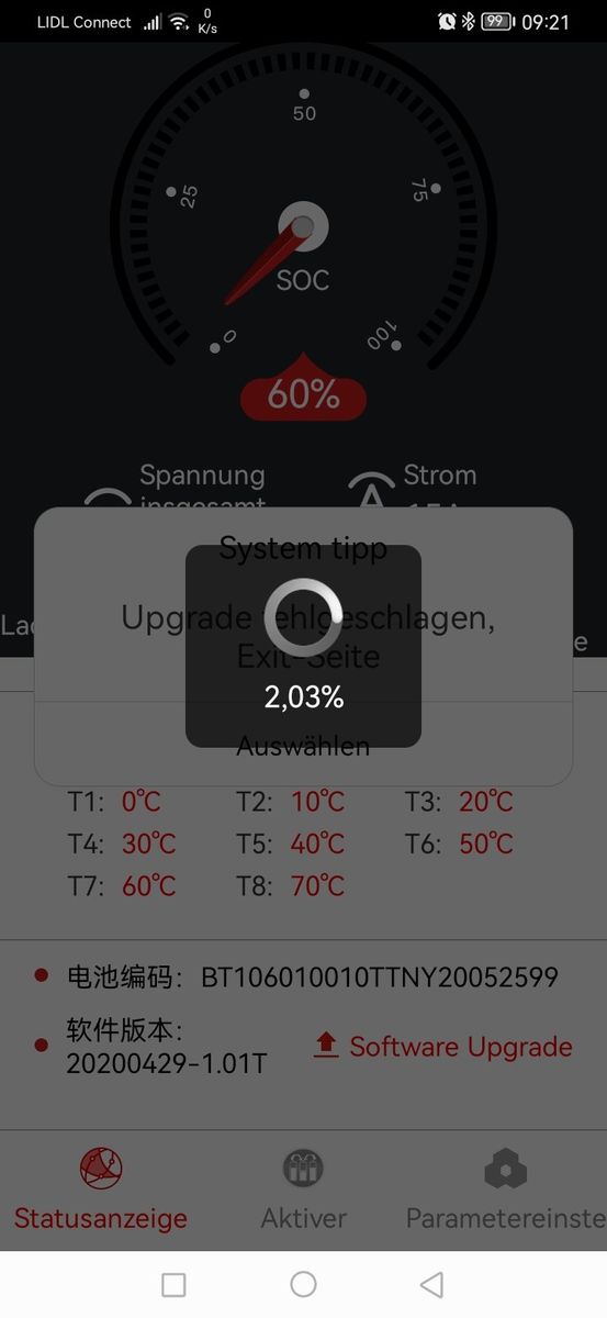

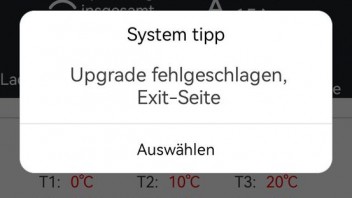

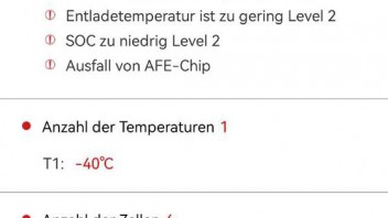

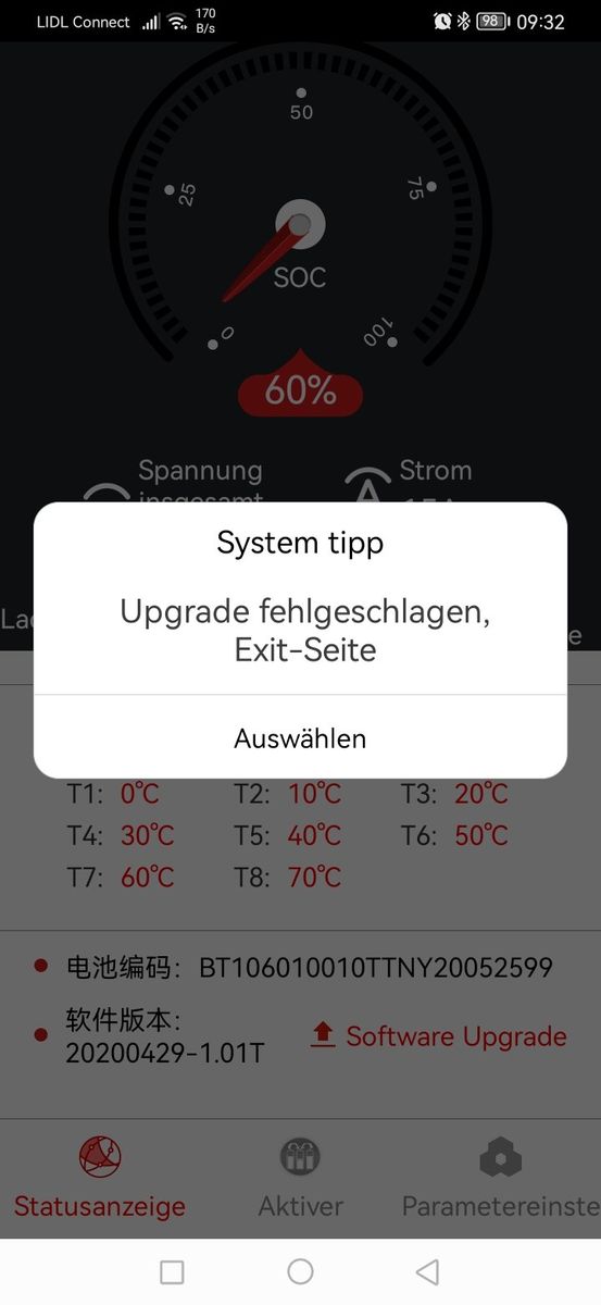

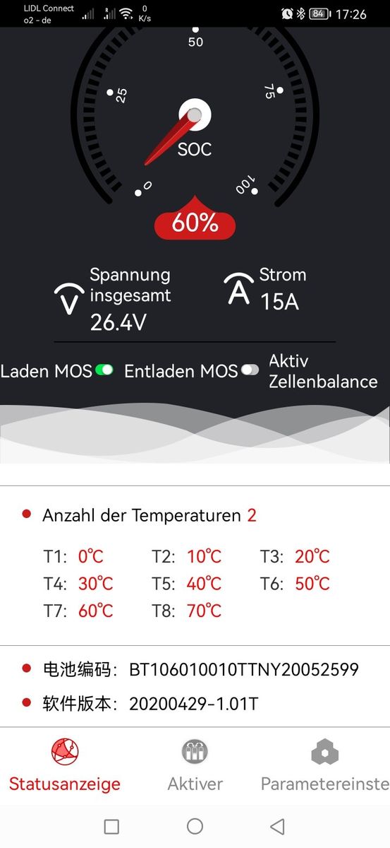

  • Leute FINGER WEG von dem Update und Smart BMS Apps. Mein Daly BMS ist durch das Update ABGESCHOSSEN! Ich bin stinkt sauer.
    Morgen, bei Stromspeicher Kontrolle (LiFePo4) mit Smart BMS Apps kam upgrade Zwang. Man konnte das nicht ausweichen, ich konnte nicht in Setup. Ich habe mit sehr schlechtem Gefühl trotzdem ausprobiert. Password ist wie für die Apps (123456).

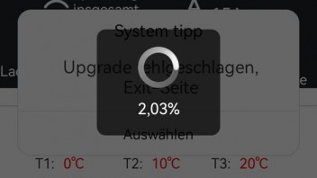

    Dann startete update, nach ca. 15 Min. Download hat sich China Mist Server verabschiedet! Jetzt geht fast gar nichts. Zwar die Mosfet sind geöffnet (der Strom fließt), aber mit welchem Parameter, bleibt geheim. Überwachung, Sicherheit - NIX!

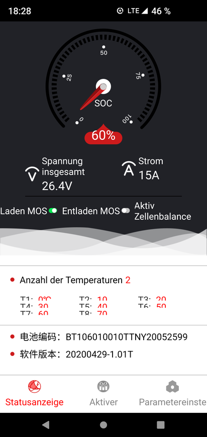

    BMS ist jetzt durch Apps ansprechbar, aber nichts funktioniert (Parameter). Apps zeigt auch komische Firmware Version - 20200429-1.01T (Testversion, nur Loader???). Vorher hatte ich 31_20200810_CADC, die Bug freie Version ohne Strommessung Fehler (bei Entladen).
    Die Chinesen sind ganz dicht, ich werde morgen Daly Factory Store anschreiben. Vielleich klappt upgrade mit PC Master und USB Kabel.
    Tolles Weihnachtsgeschenk aus China bekommen!

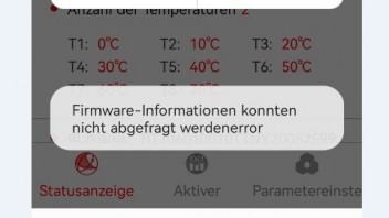

    ohne Die Software Bestätigung" konnte ich das "Smart BMS" NICHT benutzen (Parameter!). Alle Funktionen außer UPDATE sind gesperrt (gegraut).
    Ich habe jetzt 2.4.0 (morgen hatte ich 2.4.8) auf dem Handy und die will immer noch updaten (egal ob man alte oder neue Apps Version hat). Ich würde es niemals machen, aber das war einfach ein Update Zwang. Ohne "Smart BMS" ist Daly BMS unbrauchbar.
    Ubrigens, "bei Download hakt" war schon zu spät, der Flashspeicher war schon gelöscht (von 31_20200810_CADC auf 20200429-1.01T. Was ist 20200429-1.01T, keine Ahnung. Anfrage an "Daly Factory Store" auch abgeschickt.

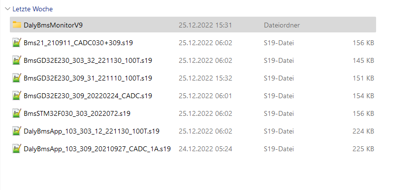

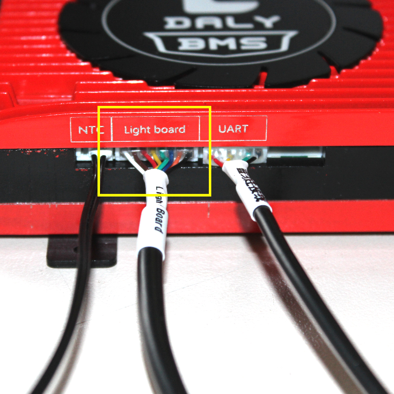

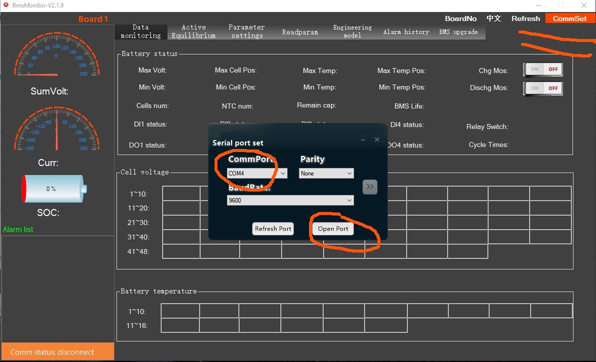

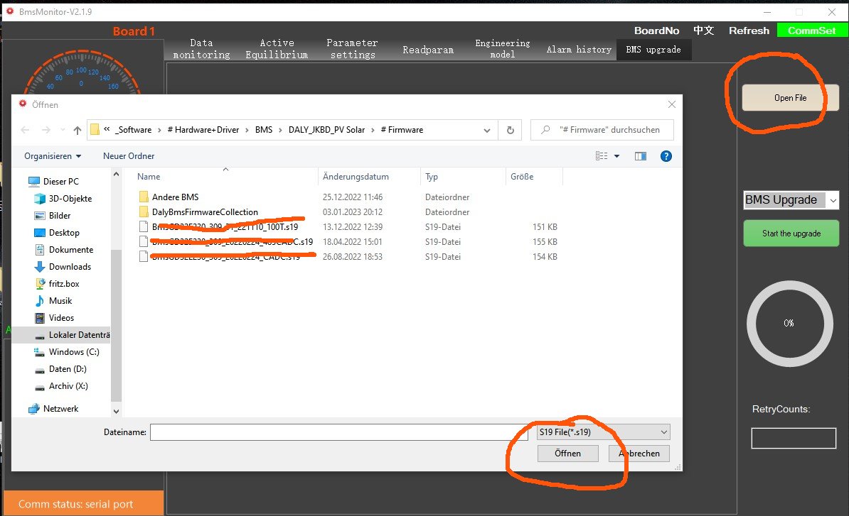

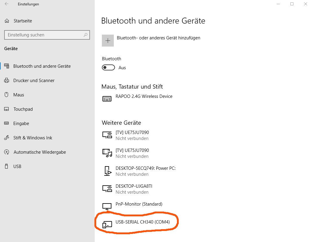

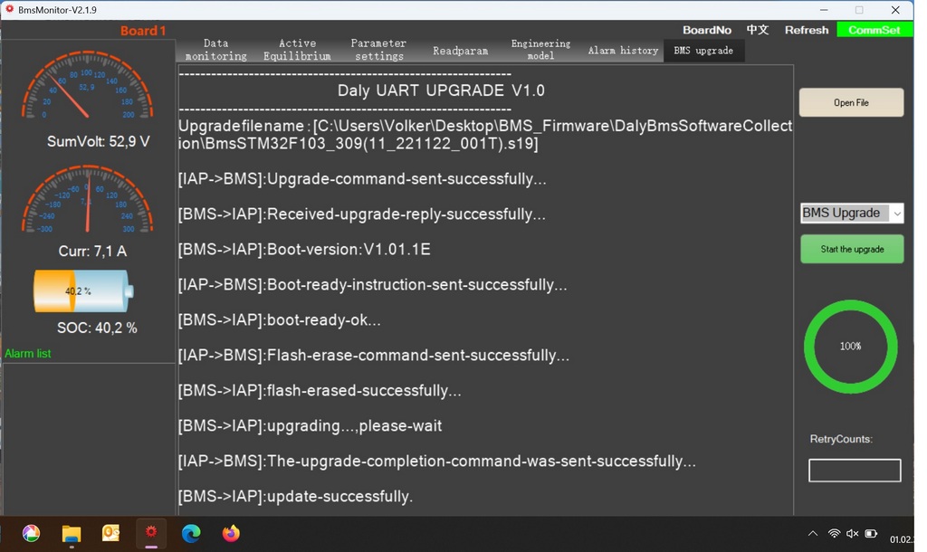

    BMS GERETTET!
    Hilfe kam aus:
    Es funktioniert!

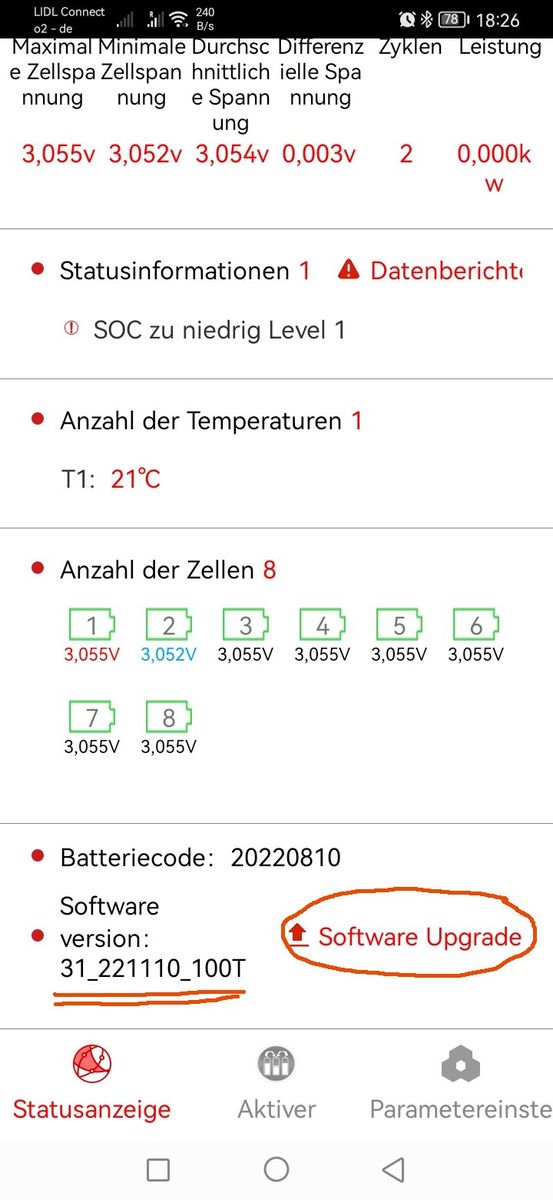

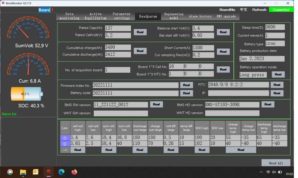

  • Komisch, aktuelle Firmware im BMS (31_221110_100T) und 2.4.0 "Smart BMS" Apps will trotzdem updaten.
    Das traue ich mich aber nicht mehr. Vielleicht hat jemand mehr Mut.
    Sonst die 2.4.0 Version funktioniert (Parameter) und kann zusätzlich noch Report eMail verschicken.
    Das ist eine .xlsx - Tabelle (bei mir Excel 14.0 unlesbar).
  • Es ist eine ganz üble Methode, ein "fliegendes" Firmware-Update zu machen, bei dem mit dem Beschreiben des Flashspeichers schon begonnen wird, bevor überhaupt die Firmware-Datei komplett heruntergeladen und auf Integrität geprüft wurde. Sowas geht nach Murphy garantiert schief! Weshalb man es auch keinesfalls so machen sollte. Mir ist es völlig rätselhaft, weshalb die Daly-Leute das so machen. Wo ja schon die Datenverbindung zwischen China und dem Rest der Welt alles andere als schnell und sicher funktioniert und auch Bluetooth nicht gerade die allerzuverlässigste Übertragungstechnik ist.
    Daher nach wie vor mein Rat: Don't do it!
    Erheblich besser wäre es, wenn man erst mal die Firmware-Datei in Händen hielte und diese dann über USB und das UART-Interface einspielt. Ich werde also noch einmal Daly kontaktieren und um die entsprechenden Dateien bitten, denn wenn Daly nicht ganz schnell eine verbesserte App auf den Playstores bereitstellt, wird eine Flut von zerschossenen BMS die unweigerliche Folge sein. Und ein enormer Supportaufwand für die Händler. :pinch:

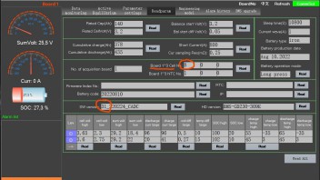

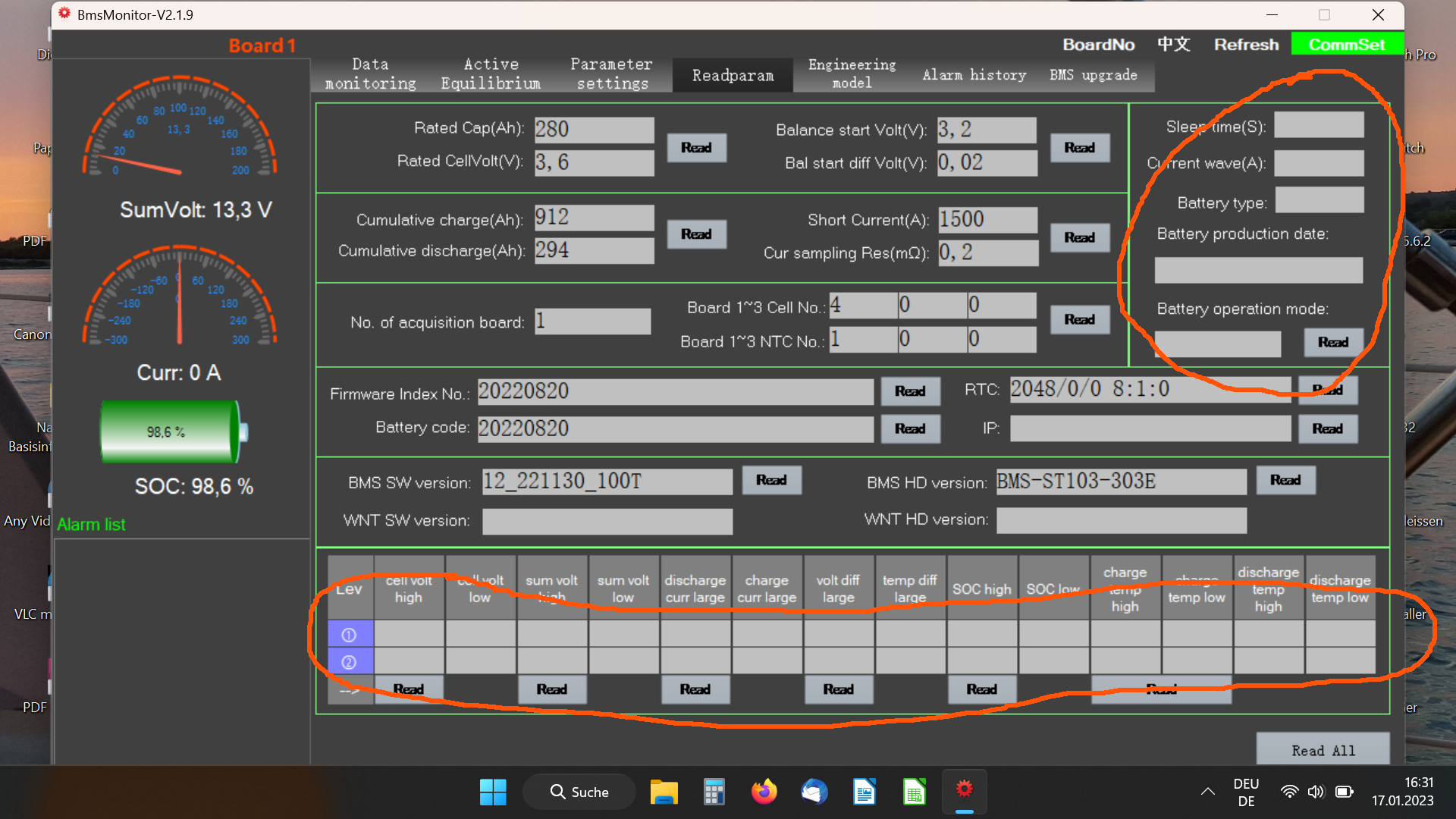

  • Jetzt müsste man nur noch rausfinden zu welchem BMS welche Firmware gehört.
    Vielleicht könnten (sollten) wir einen Datenbank selber schreiben? ("Daly" und Baugleiche wie "HEIO" "HiBMS", "DeliGreencs", SouthROL und andere)
    Einfach: BMS Model, Hardware, passende Software, Beschreibung, bekannte Fehler, usw.

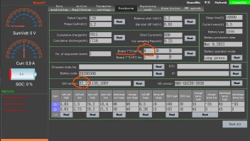

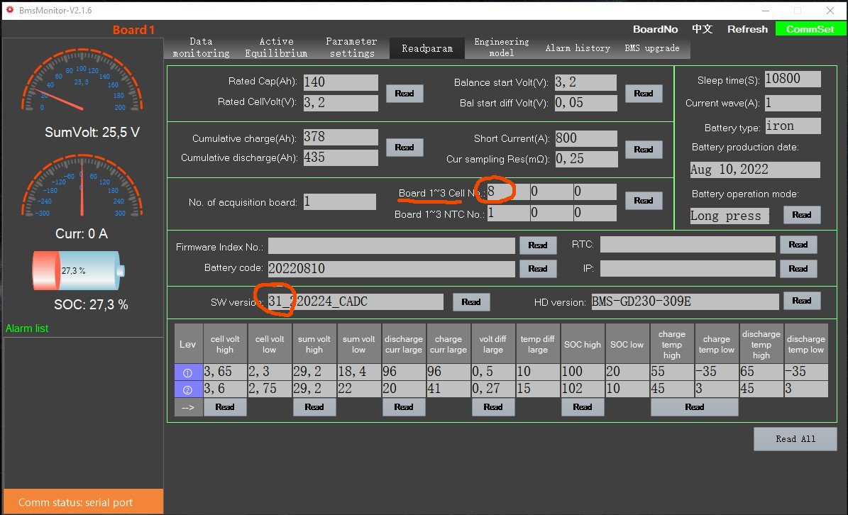

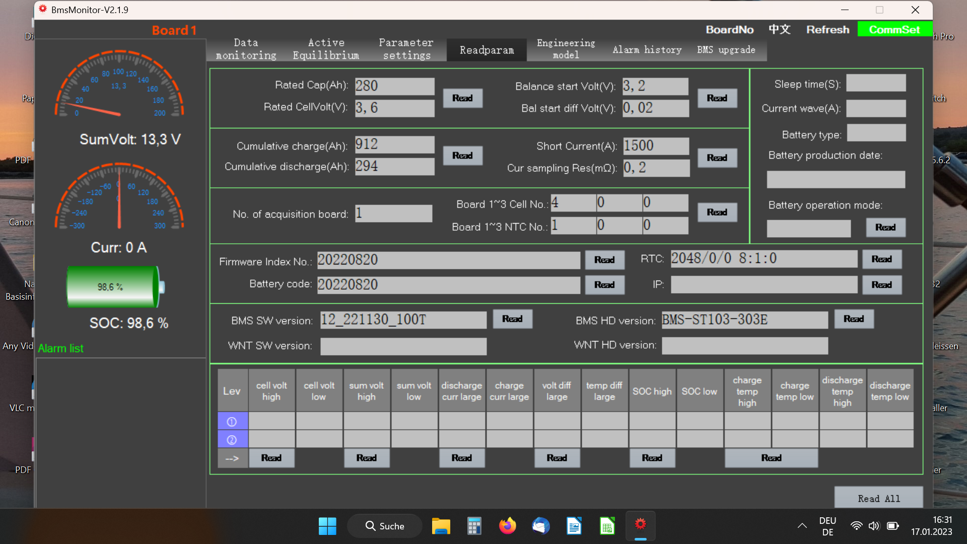

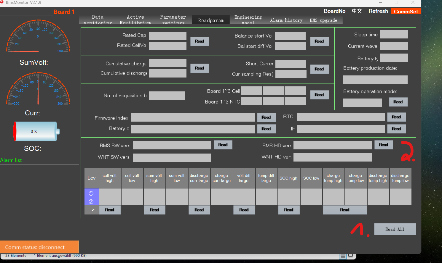

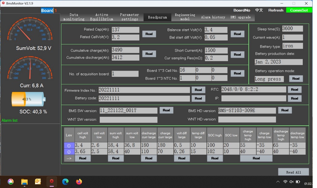

    Jeder, der sein BMS an "PC Master" oder "Sinowealth" Software, Mal angeschlossen hatte, könnte die Daten auslesen.
    Z.B;
    DALY - 80A 8S LiFePo4
    HW: BMS-GD230-309E (PC Master)
    SW: GD32E230_309_20220224_CADC (rar) - 31_20220224_CADC (Apps Anzeige)
    Die Version kann richtig Strom messen (in Apps, bei Entladen), und SOC LED Anzeige steuern (Power Board)
    SW: GD32E230_309_31_221110_100T (rar) - 31_221110_100T (Apps Anzeige)
    Strommessung Fehler! (im Apps, bei Entladen, Stromanzeige zeigt Zufall Werte, springt)
    SW: ........
    Einmal editiert, zuletzt von tomex ()
