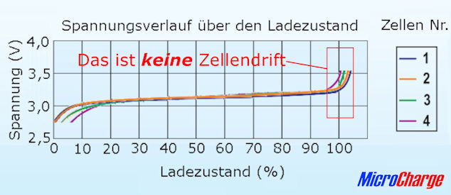

Sicher kann man die Kapazitäten der Einzelzellen messen und die Ergebnisse miteinander vergleichen. Allerdings ist das ein ziemlicher Aufwand. Nur ob sich daraus wirklich belastbare Rückschlüsse auf die verbleibende Restlebensdauer ableiten lassen, glaube ich eher nicht.
