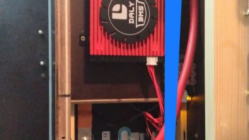

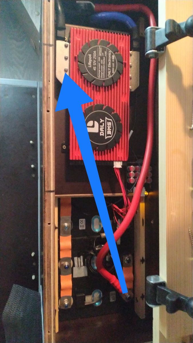

  • Hallo Leute hat wer Erfahrung mit Temperaturempfindlichkeit vom BMS. Ich habe jetzt herausgefunden, das es Spannungsschwankungen gibt ( zw. 12,6 und 13,2 V) Ich habe zuerst die Zellen gemessen die waren stabil, dann habe ich beim BMS zuerst blau/ rot gemessen auch normal und Schluss endlich schwarz/rot und siehe da Stromschwankungen. Dann habe ich den Föhn auf das BMS gehalten und nach ca. 30 Sekunden alles normal. Nach 5 Minuten nach den das BMs wieder kalt war das selbe Spiel. Komisch ist nur wenn man es belastet mit Stromverbrauchern dann geht es konstant so wie die Batteriespannung ist. Und auffallend ist das es bei beiden BMS von mir (ich habe es getauscht) auftaucht.

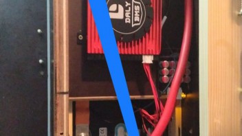

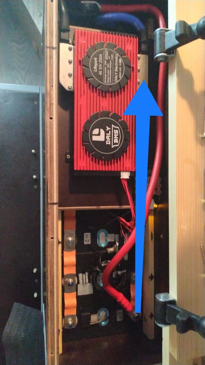

  • Von Bms blau B+ mit Rot + (Zellen) normaler Strom. (13,2 V) Von Bms Schwarz P- mit Rot + (Zellen ) Stromschwankung (12,6/13,2Volt) in regelmässiger Taktung.
