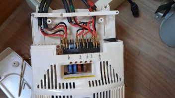

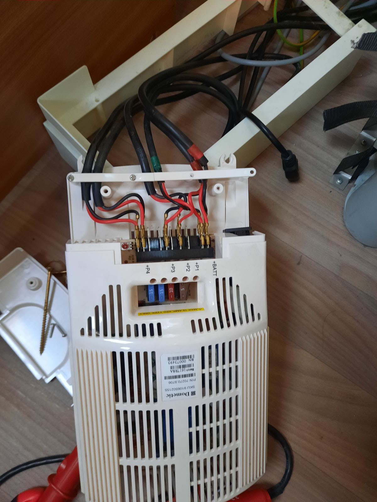

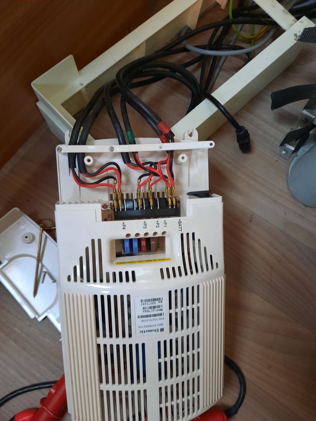

    ich bin neu hier und hoffe, dass mir jemand kurzfristig helfen kann. Als ich mein WW aus dem Winterschlaf geholt habe, funktionierte die 12 V Versorgung (Beleuchtung, Pumpe) etc. nicht mehr. Ein Bekannter hat mir bei der Fehlersuche geholfen und wir vermuten, dass das Schaltnetzteil Dometic SMP199-01 defekt ist. Eventuell ein Relais, da die Versorgung nur über die 230 V Steckdose gestört ist. Wenn der WW am PKW angeschlossen ist, funktioniert z. B. die Beleuchtung. Klar, die Sicherung haben wir alle auch durchgemessen und getauscht.
    Da wir für nächste Woche einen kleinen Urlaub geplant haben, habe ich mich entschieden schnell ein neues Schaltnetzteil zu kaufen. Um mir den Einbau zu vereinfachen, habe ich das Nachfolgermodell Dometic SMP184-05 bestellt. Allerdings ist die Bedienungsanleitung für mich nicht sehr aussagekräftig. Zudem habe ich auch keine Ahnung, welche Kabel zu welchem Verbraucher geht (fehlende Doku):(. Eigentlich wollte ich die Kabel 1:1 umstecken. Aufgrund der Beschriftung und doch kl. Abweichung bin ich etwas unsicher :/. Leider hat meine Werkstatt aktuell keinen Termin frei, um mir vor unserem geplanten Tour noch zu helfen.
    Könnte mir jemand einen Tipp geben? Vielen Dank im Voraus!

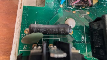

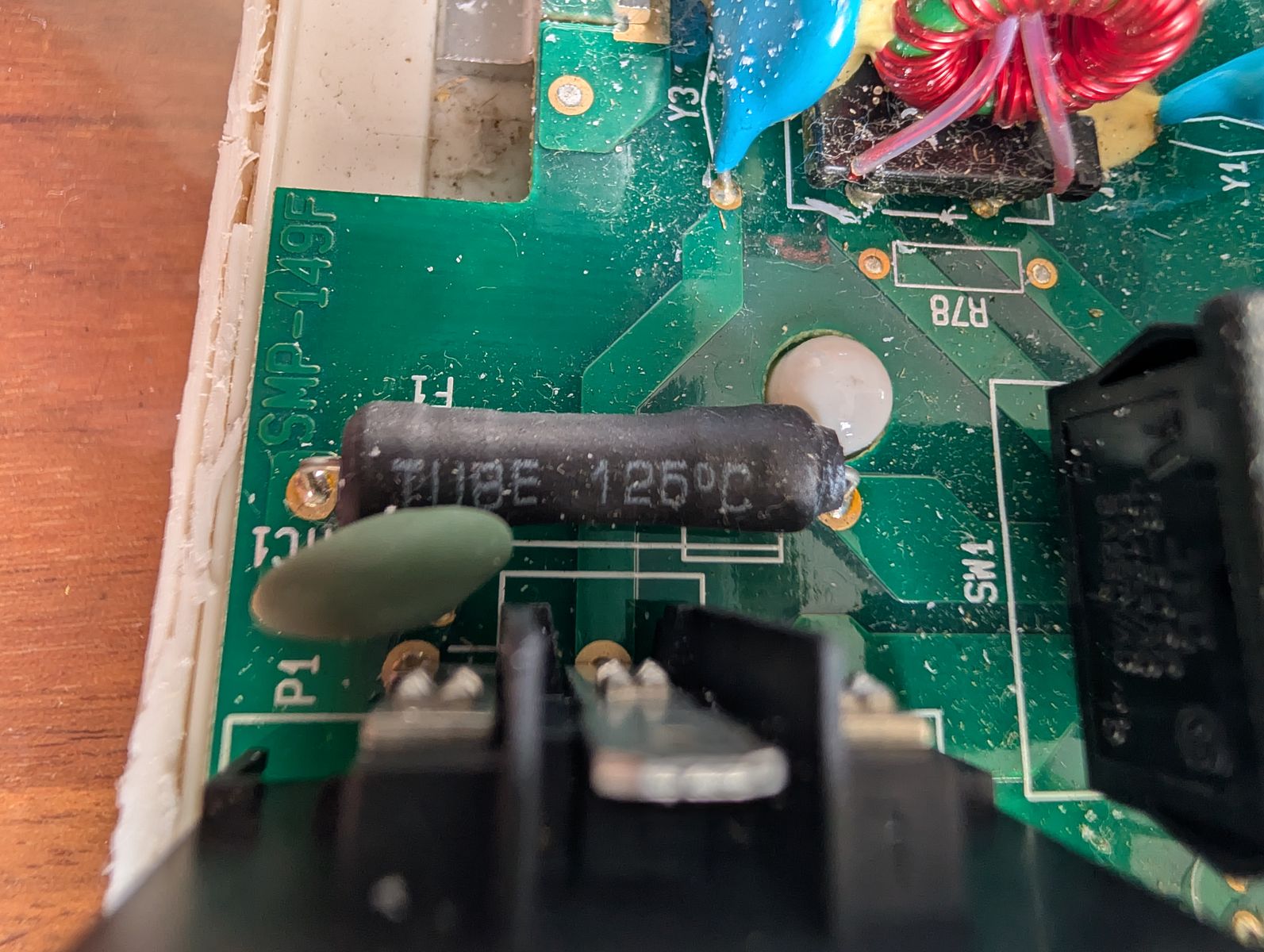

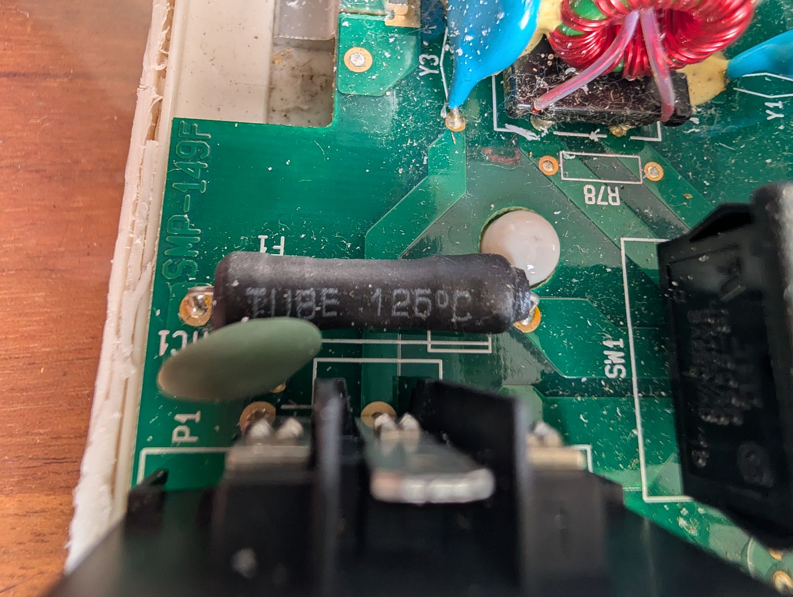

    Guter Hinweis, vielen Dank. Ich habe auch einen.defekt an einem älteren Dometic schaltnetzteil und der Hinweis hat mich ermutigt das ganze Ding mal aufzusägen. Ich würde gerne die Netzteilsicherung austauschen und hoffe, dass es sich damit erledigt hat.
    Jetzt stellt sich allerdings für mich die Frage welche neue Sicherung ich kaufen soll und wo?
    Es befindet sich die Angabe Tube 120°c auf der Sicherung. Handelt es sich dabei um eine Thermosicherung? Muss ich bei der Auswahl noch etwas anderes beachten?
    Gibt es beim verlöten wegen der Temperatur Probleme?
    Vielen Dank im voraus für mögliche Antworten:)

    Ich werde heute Abend aber mal den Widerstand messen, um zu schauen ob Durchgang besteht. Handelt es sich denn um eine Thermosicherung, bei deren Ersatz ich nur auf die Angabe 120°c achten muss?
  • Achso, das ist dann natürlich etwas anderes, wenngleich die gegebenen Warnhinweise bzgl. der gefährlichen Spannungen, auch bei vom Netz getrennten Gerät, natürlich bestehen bleiben.
    Um was es sich bei dem schwarzen, länglichen Teil handelt, ist im eingeschweissten Zustand nicht klar erkennbar. Es wird sich aber mit hoher Wahrscheinlichkeit um eine Schmelzsicherung mit aufgepressten Anschlussdrähten handeln.
    Der Aufdruck bezieht sich aber nicht auf das Teil als solches, sondern auf den schwarzen Schrumpfschlauch, mit dem das eigentliche Bauteil umhüllt ist. Im Zweifel den Schrumpfschlauch mit einem scharfen Teppichmesser längs aufschneiden und dann den Schrumpfschlauch entfernen. Dann kann man erkennen was es ist und falls es sich im eine Schmelzsicherung handelt, deren elektrischen Werte ablesen.
