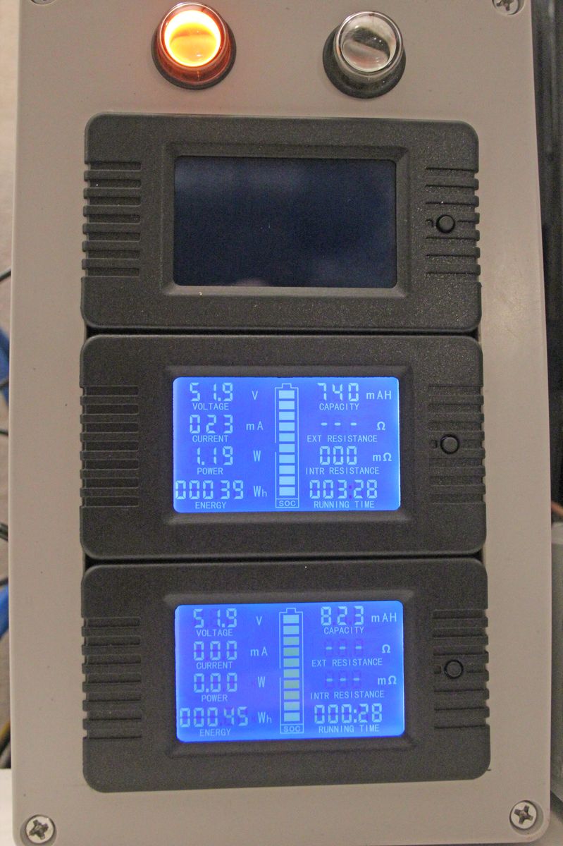

  • Ja, ich nutze dieses preiswerte Gerät für meine 48 V 400 Ah (5h) Notstrombatterie in Bleiausführung:
    Da es nur addiert, egal wie die Stromrichtung ist, mußte ich zwei Geräte einsetzen, für Entladen und Laden (oben).
