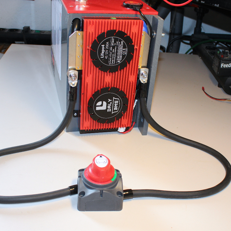

Die Frage spielt vermutlich auf den Maximalstrom des Schalters (300A) hin. Normalerweise wird sicher ein Schalter ausreichen. Zwei zu verwenden hätte auch nicht viel Sinn, weil es kaum möglich sein wird, die Stromzweige über zwei parallel geschaltete Schalter so aufzuteilen, dass sich eine ausreichende Symmetrie zwischen beiden ergibt. Vermutlich würde bei 500A der eine Schalter 400A durchleiten und der andere 100A. Es kommt da auf kleinste Unregelmäßigkeiten des Materials an.
Angeschlossen werden die Kabel des Schalters an den silbernen Stromsammlern des BMS: Ein Schalterkabel an den Stromsammlern des blauen Kabels und das zweite Schalterkabel an den Stromsammlern des schwarzen Kabels. So kann der Schalter ein gestörtes BMS überbrücken und die Batterie kann wieder verwendet werden.

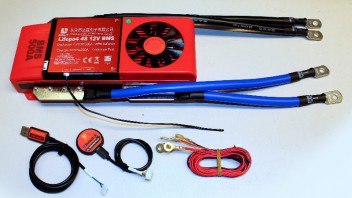

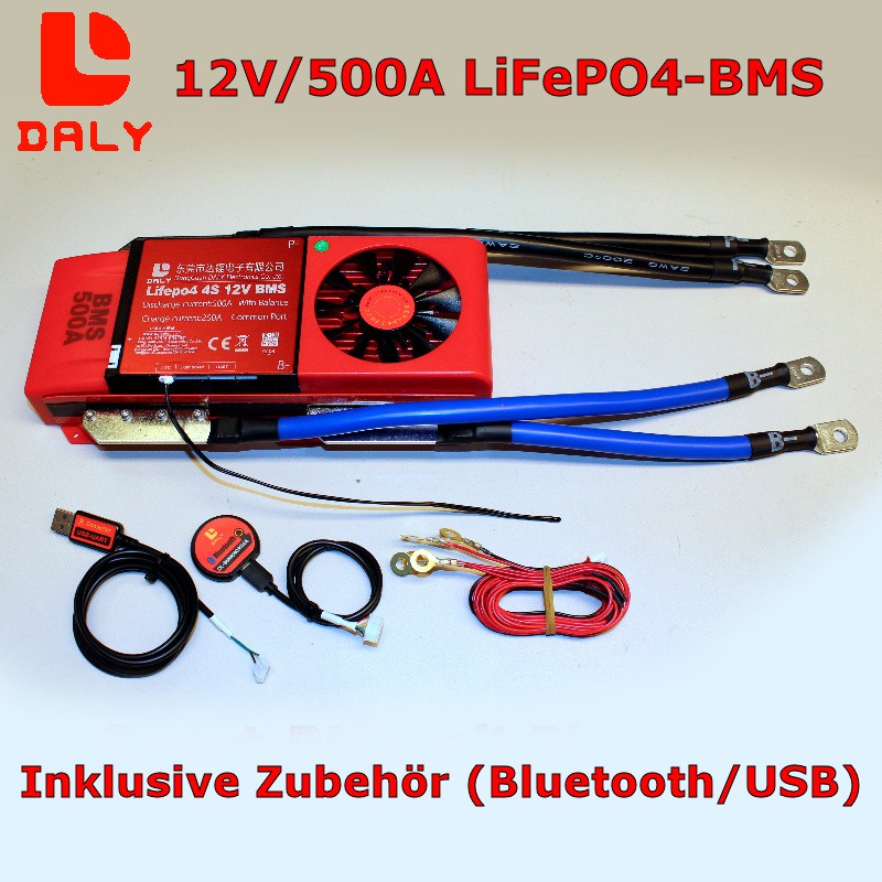

an meinem BMS sind vier Stromsammler und vier Kabel (jE 2 Blaue und zwei Schwarze) .
Muss ich jetzt nicht doch zwei Schalter einbauen ?
Nein. Ein Schalter reicht. Dass sich am BMS jeweils zwei Kabel an beiden Seiten befinden, ist nur dem Versuch geschuldet, den Strom ausreichend gut auf beide Seiten der Schaltendstufe zu verteilen, also die vielen in der Schaltendstufe enthaltenen Power-MOSFETs zu "symmetrieren", damit nicht der größte Teil des Stroms durch die nahe an den Kabeln sitzenden Transistoren fließt und diese überlastet, und die weiter entfernten Transistoren nichts zu tun haben.
Bei einem einzigen Schalter gibt es aber nichts zu symmetrieren. Es gibt ja nur einen Schalter, über den, hübsch und sauber, die kompletten 100% Strom fließen.
