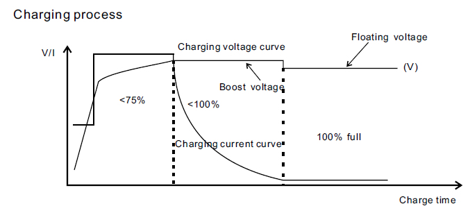

Ich habe die ganze Beschreibung zu den obigen boostern gelesen, die verschiedene Stufen werden schön in der Grafik angezeigt, und sind auch mit h beschriftet, aber wie viele Stunden lädt der booster in welcher Ladestufe?

Der hat keine Zeitfunktion, heißt der lädt mit 60A bis die Batterien voll sind?
(Natürlich vorausgesetzt. Motor läuft, keine übermäßige Erhitzung ...) -
Achso, dann hab ich die Frage falsch gedeutet.
Die MicroCharge-Ladewandler laden bis die Ladeschlussspannung der Batterie erreicht wurde und der Ladestrom danach deutlich absinkt. So wird der Ladeschluss sicher erkannt. Dann vermindert sich die Spannung des Ladewandlers auf die Erhaltensladespannung.
