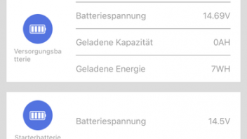

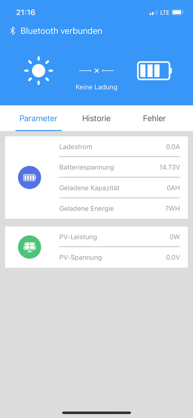

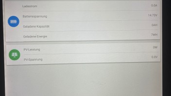

    ich habe soeben mal kurz das Android Handy meiner Frau geklaut ;-) und die aktuelle ChargerConnect
    installiert und ein Screenshot (img_6892) gemacht.
    Und im Anschluß auch ein Screenshot von meinem Iphone (img-6893) gemacht.
    Mehr wird - auch beim Versuch weiter runter zu scrollen- leider nicht angezeigt.

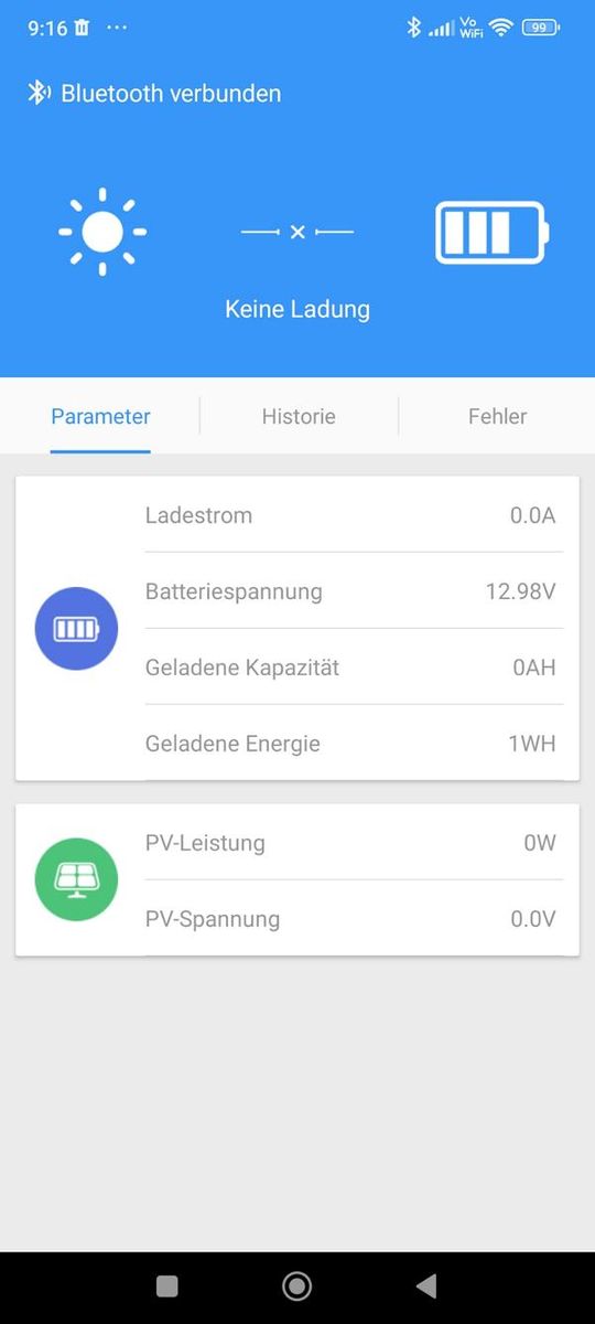

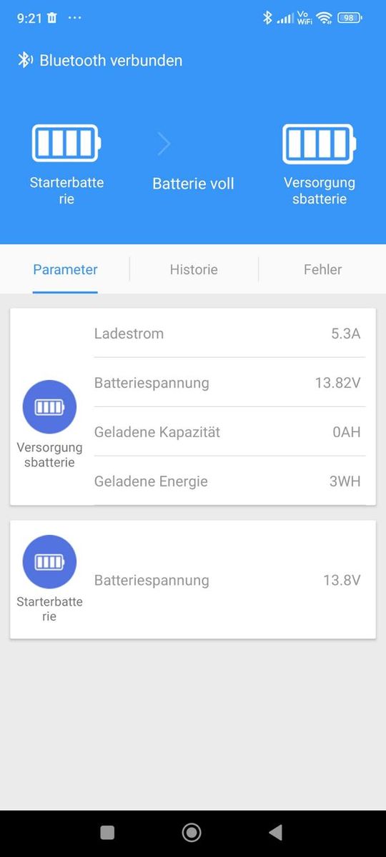

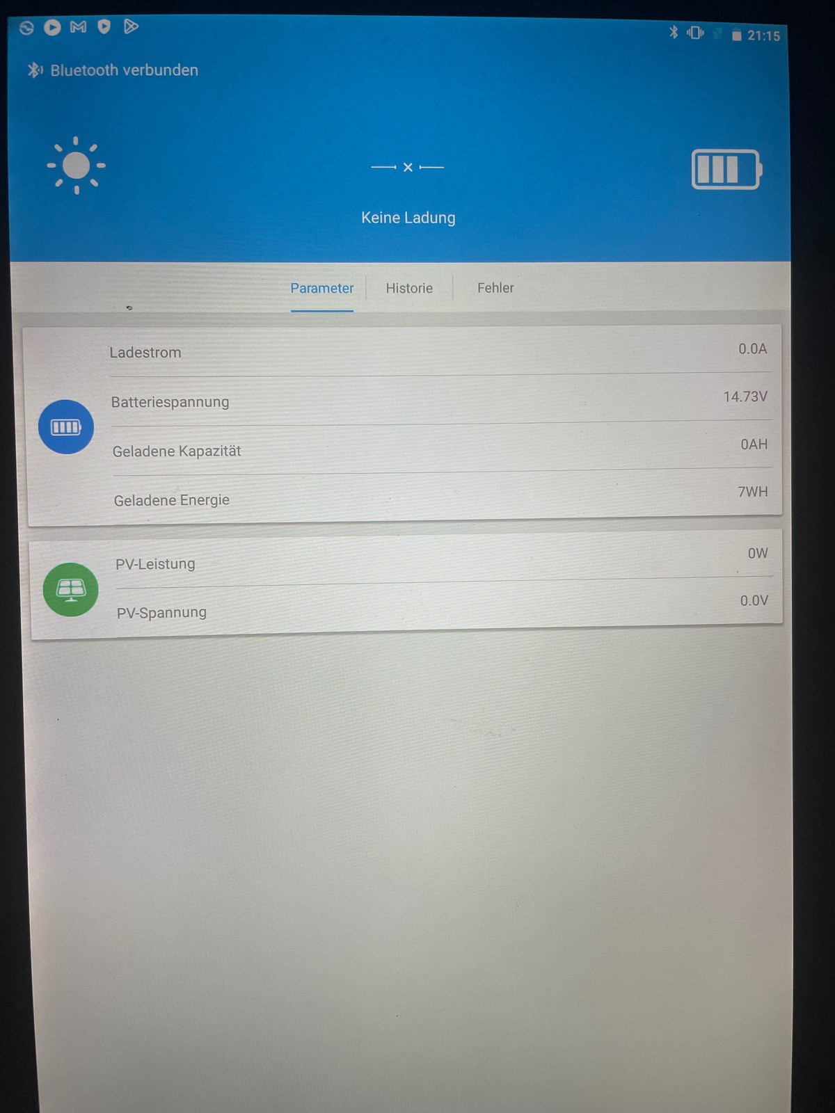

  • So. Nun bin ich dem Rätsel mal ganz pragmatisch durch einen Versuchsaufbau nachgekrochen. Dabei hat sich folgendes ergeben:
    Wenn keine Solarleistung und keine Ladung über die Fahrzeug-Lichtmaschine vorliegt, sieht die App so aus:

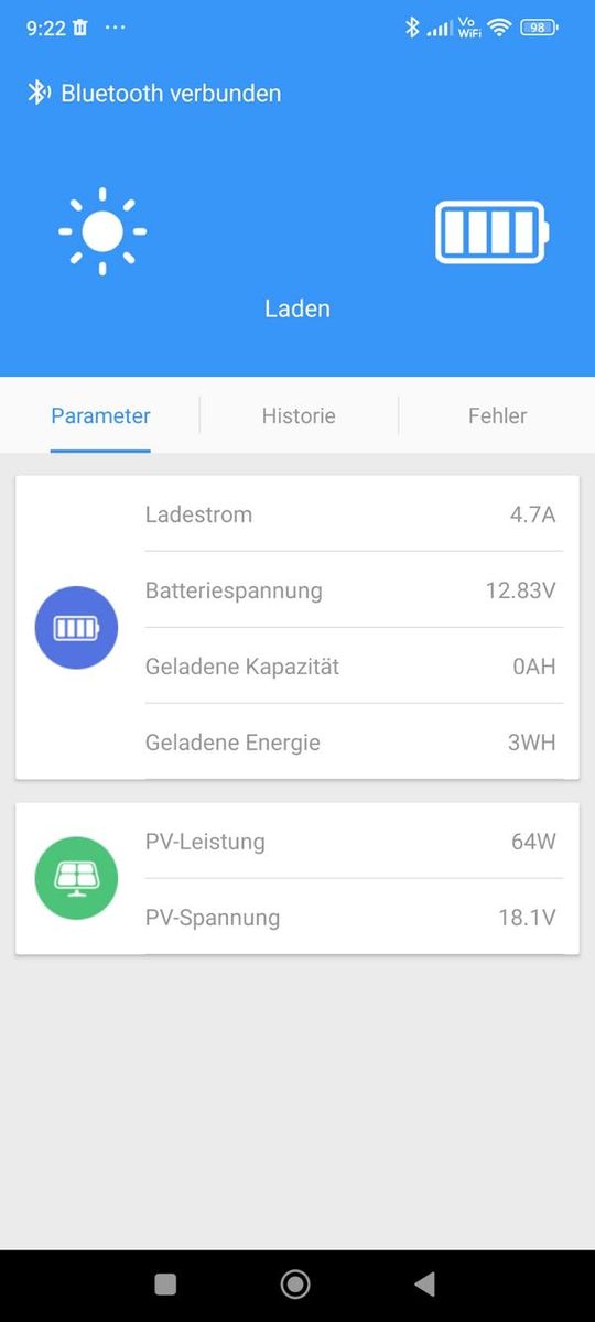

    Wenn die Sonne scheint und Ladestrom über den Solareingang in die Versorgungsbatterie fließt, sieht es so aus:

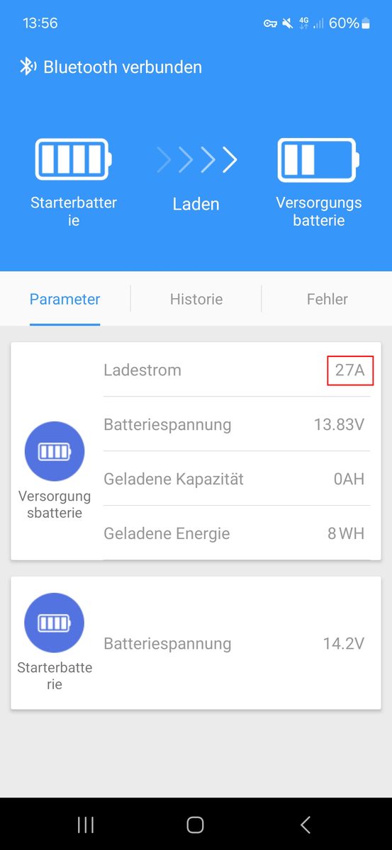

    Und als drittes, wenn die Lichtmaschine Strom liefert, sieht es so aus:
    Die App schaltet ihre Ansicht also je nach Betriebsbedingungen um. Es wird also nie beides zusammen angezeigt, sondern immer nur entweder oder. Das ist das ganze Rätsel.

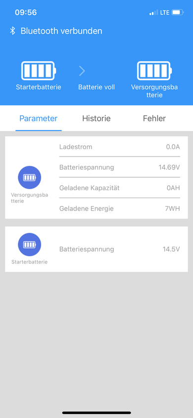

  • Das ist es!
    Ich habe jetzt deinen Versuchsaufbau nachgemacht und … tatsächlich, die Starterbatterie wird dann angezeigt wenn Motor läuft, sprich die LiMa Strom produziert (siehe img_6894)!
    Ist Motor aus, ist die Anzeige der Starterbatterie weg (siehe img_6893).
