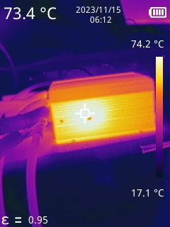

230V-Wechselrichter sind elektronisch überraschend aufwändig aufgebaute Geräte. Dshalb bin ich fassungslos, dass man schon welche für kaum 50,- Euro bekommt, die sogar tatsächlich funktionieren. Hier toben sich die Chinesen so richtig aus und zaubern wirklich ganz tolle Sachen. Aber was kann man mit solchen Geräten anfangen? Ich habe auch so einen Winzling im Programm: 12V/230V, max. 500W schreibt der Hersteller drauf. Hab ich mal ausprobiert, aber nach zwei Minuten bei 500W verbrennt man sich die Finger daran und nach allerallerspätestens drei Minuten bei Volllast raucht das Teil dann ab. Ansonsten aber ein tolles Gerät: Klein, billig und, ganz im Ernst: Sogar langlebig. Wenn man es nicht überlastet (oder falsch belastet, aber dazu an anderer Stelle mehr).
Bild 1: Bei 74°C an der Seite des kleinen 500W-Wechselrichters hört man die Ehefrau im Wagen jauchzen, jedenfalls wenn sie dranfasst...
Denn so ganz ehrlich sind die Chindesen bei den Leistungsangaben leider nicht: Das Kästchen schafft zwar kurzzeitig 500W (also vielleicht 10 Sekunden), aber auf Dauer höchstens 300W. Und auch die nur bei guter Kühlung, weshalb das kleine Lüfterlein dann auch die ganze Zeit vernehmlich rauscht. Aber OK, die 300W schaft er wenigstens und zum laden von eBike-Batterien und Smartfons reicht der Kleine in der Regel auch aus. Beim Laden bitte trotzdem von leicht brennbaren Gegenständen fernhalten.
