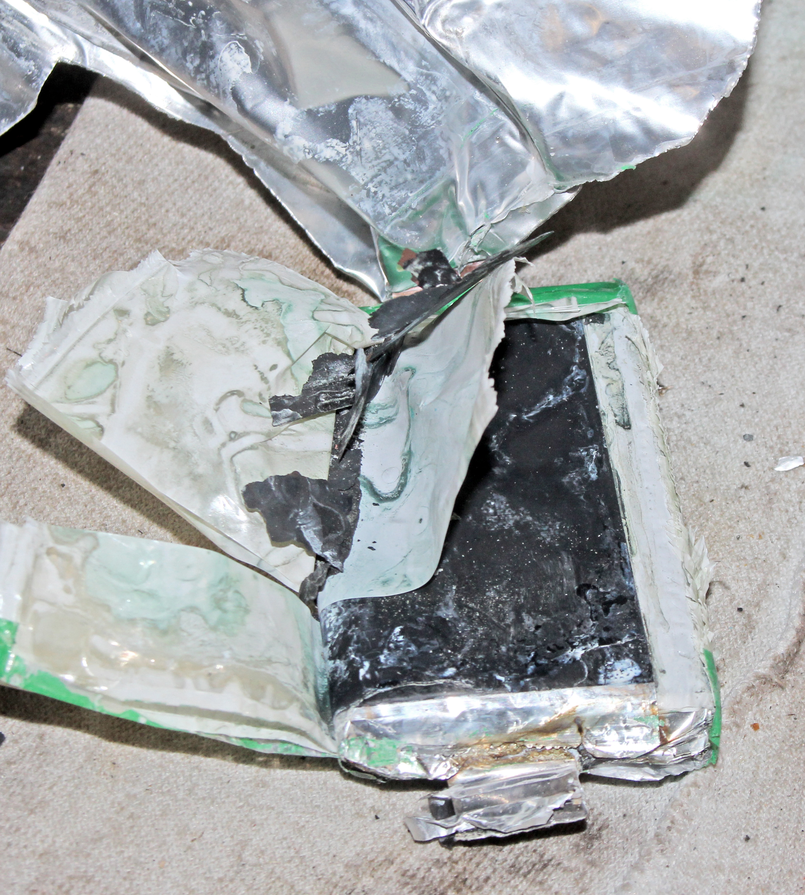

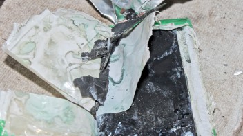

  • Zu diesem Thema kann ich euch mitteilen, dass die Überdruck-Ventile bzw Sollbruchstellen eher eine vorgetäuschte Sicherungsfunktion darstellt als eine wirklich nachvollziehbare Funktion.
    Ohne BMS und ohne Balancer ist es schnell möglich einen Akku-Pack fehlerhaft zu laden mit der Folge, dass ein oder auch mehrere Akku-Blöcke sich durch einen Überdruck stark aufblähen und eine ballige Form annehmen. Insbesondere dann, wenn kein entsprechender Gegendruck konstruktiv vorgesehen wird.
    Ein wieder zusammen Pressen im starken Schraubstock bringt solange keinen Erfolg, solange die Überdruck Ventile nicht geöffnet sind oder durch eine minimale Öffnung das entstandene Gas entweichen kann. Hiervon ist unbedingt abzuraten, da Gase freigesetzt werden, die sehr schädlich sind und der Akku brandgefährlich werden kann.
    Wird also die Überdruckfunktion greifen, also die Sollbruchstelle gesprengt, ist der Akku am besten zu entsorgen. Ein sicherer Betrieb ist nicht mehr möglich.
    Wie groß das Delta P (die Druckdifferenz) sein darf, ist wohl auch von den jeweiligen Akku-Herstellern unterschiedlich und von diesen einzuholen.
    Akkus werden auch per Luftfracht verschickt, im Laderaum ist der Druck ähnlich dem Außendruck.
    Also sind die Akkus in 10 bis 11 tausen Metern Höhe über Stunden unterwegs.;)
