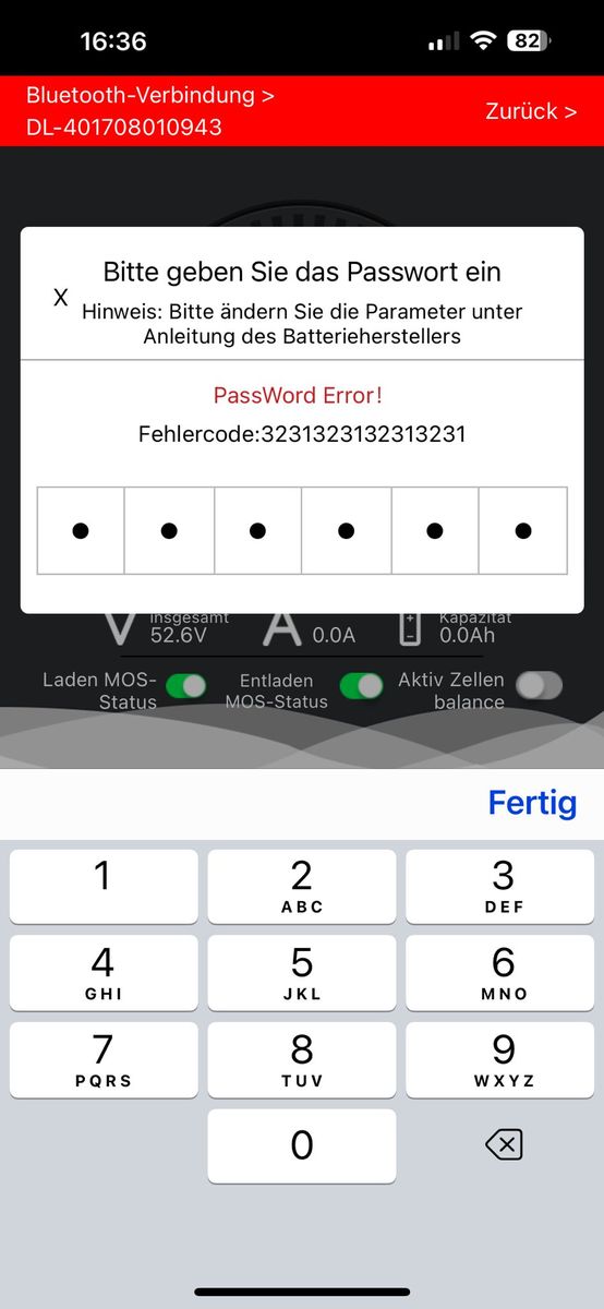

  • Hallo, Ich bin neu hier im forum!

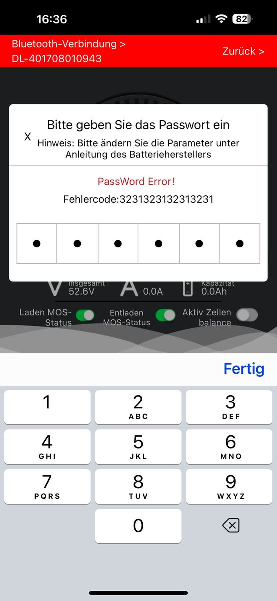

    habe ein Problem mit einem Daly DL-16LF16S48V100ATJ,
    softwareversion: 41_230411_000A
    in der app wird es sofort erkannt, jedoch habe ich keine möglichkeit die Einstellungen anzupassen
    habe es mit 123456 versucht keine chance!
    Error code is 3231323132313231
    habt ihr eventuell eine Idee?
    mit bestem Dank
    Richard

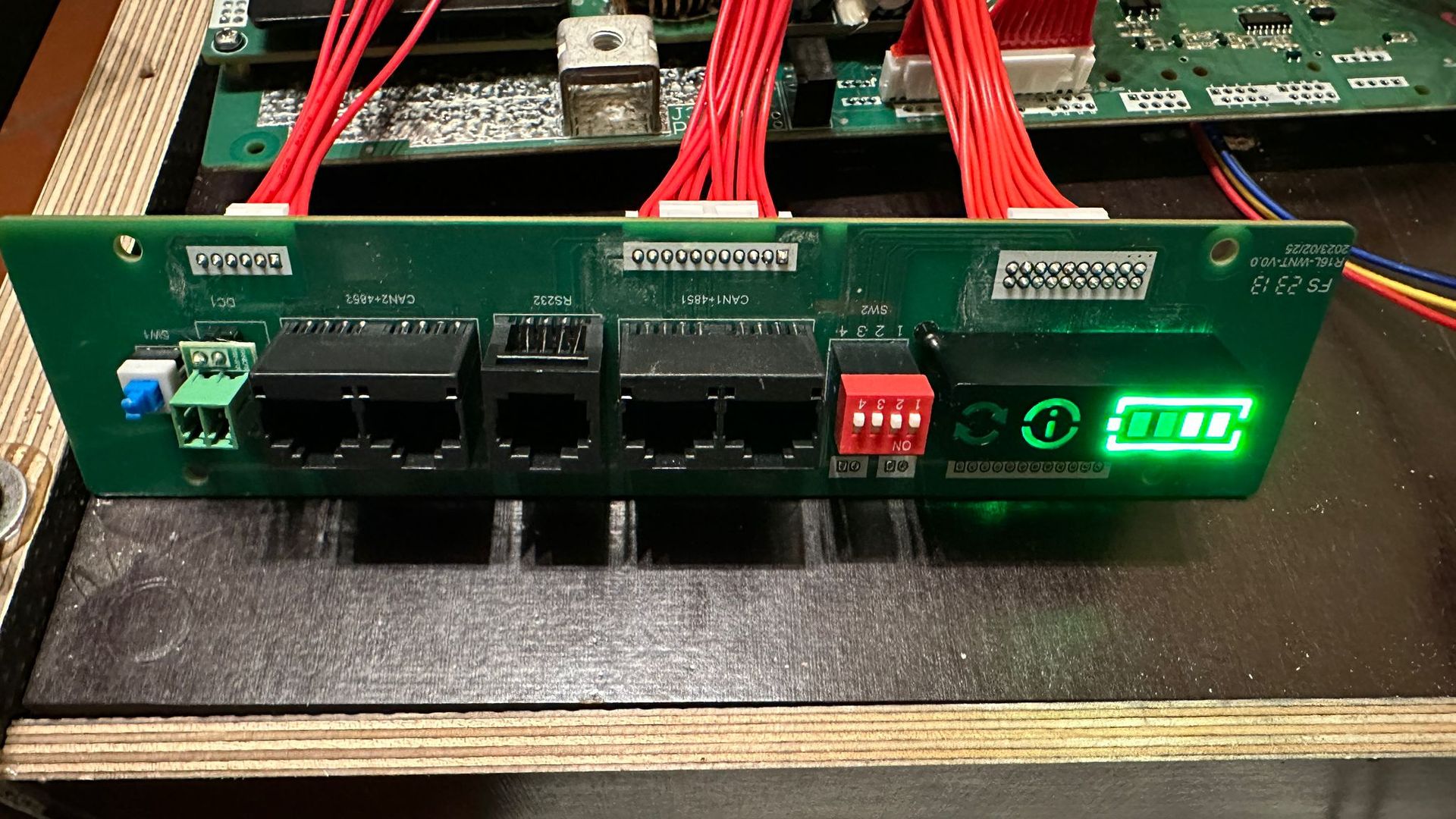

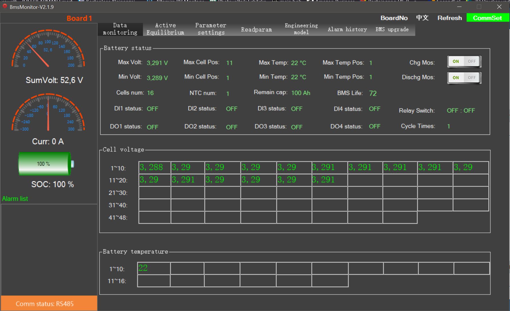

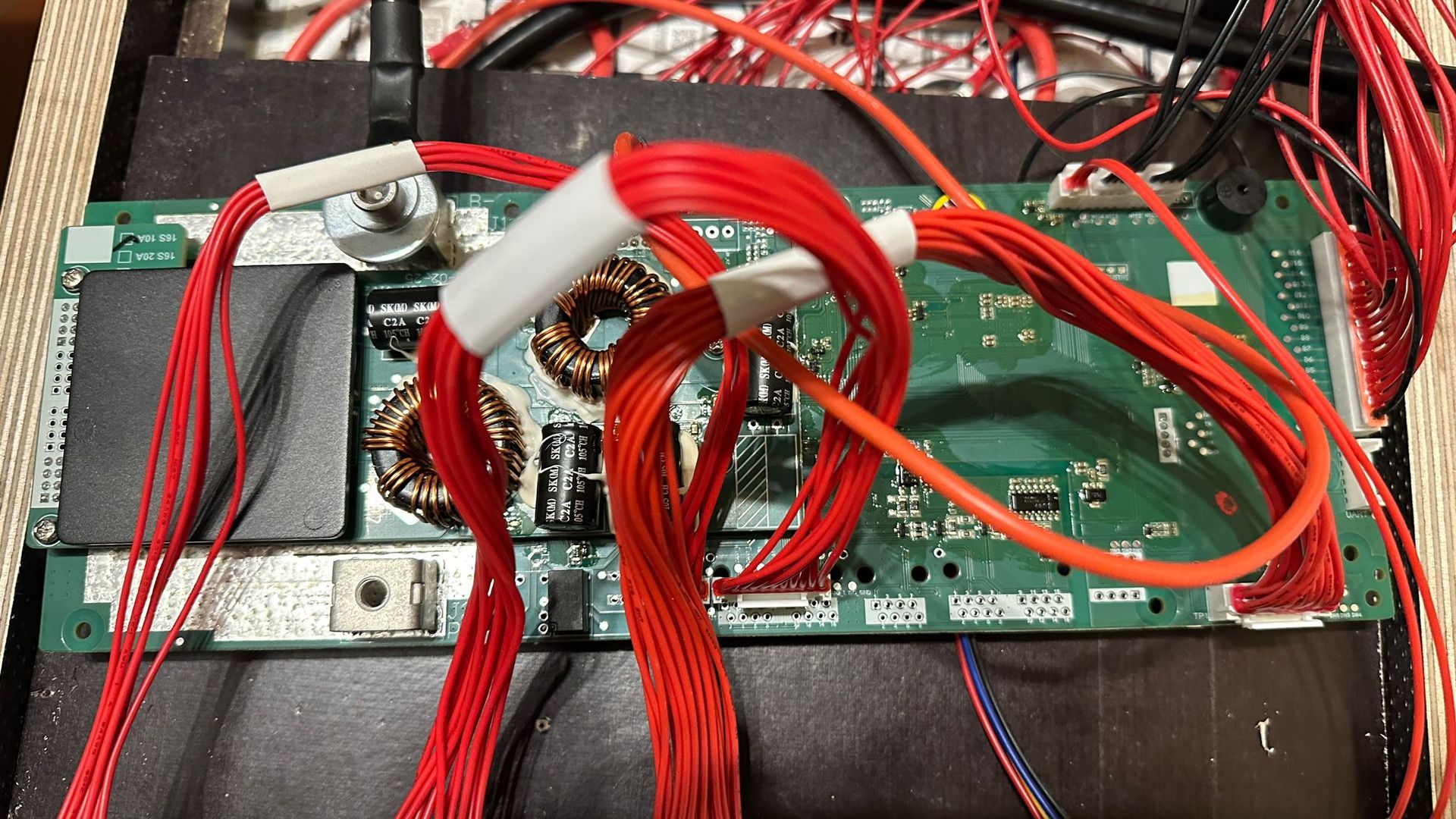

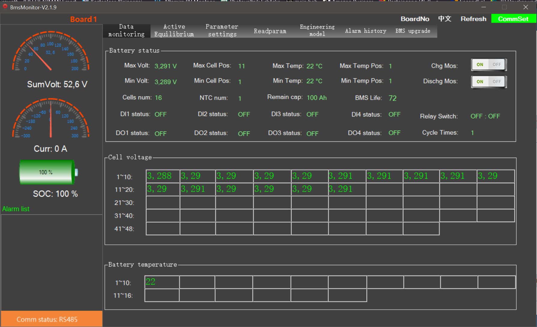

  • Guten Abend Richard,
    kannst du bitte mal ein Foto von deinem Daly BMS hochladen.
    Mit deinem Daly DL-16LF16S48V100ATJ kann ich nur Ahnen, was du hast,
    Und bitte auch einen Screenshot von der Seite Parameter settings.
  • Daly Smart-BMS: Wirre Daten und Passwort Fehlercode a2a2a2a2a2a2a2 ??
    Das Problem mit diesem BMS dürfte in die gleiche Kategorie fallen wie im verlinkten Posting. Wenn ein Neustart nicht hilft bzw. das Problem immer wieder auftritt, handelt es sich um einen Defekt. Du bist aber insofern gut dran, als Du die offene Version verwendest und deshalb zumindest eine genaue optische Inspektion des verwendeten Kommunikationsports möglich ist. Einfache Hardwareschäden wie unterbrochene Leiterbahnen oder Durchkontaktierungen, bzw. defekte Bauteile, kann man an diesem BMS sogar recht gut reparieren.
