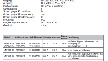

    Und das Dometic SMP 301-03 hat folgende Daten:
    Kann ich wirklich eines dieser Geräte nutzen ohne das ich die LifePo4 Batterie schädige?

  • Warum lädt denn Dein Dometic-Ladegerät die Batterien nur mit 13,34V? Und wie kommt es zu diesem krummen Spannungswert? Das ist schon sehr ungewöhnlich.
    Die Anleitung zum Dometic SMP 301-07 (oben im Thread erwähnt) spricht dagegen von 14,4V-Ladespannung, was für LiFePO4-Batterien völlig ausreichend ist.

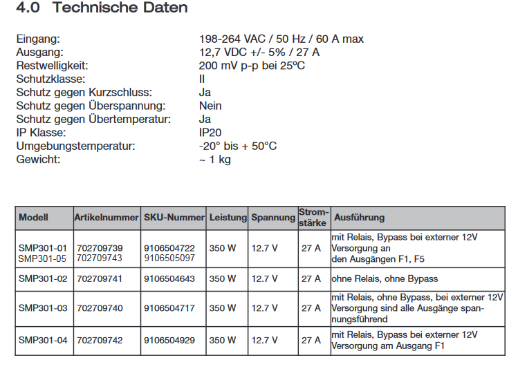

  • Ach so, wenn es zum laden verwendet wird geht die Spannung bis 14,4V rauf, wusste ich nicht,
    ich dachte es gibt max. 12,7V ab + die 5%.
    Daher der krumme Spannungswert.
    Ich hab leider nur das hier gelesen-|-
    1615-pasted-from-clipboard-png
  • Ich bin zwar nicht der Support von Dometic, aber der Dometic SMP 301-07 hat zwei Funktionen: Zum einen Lädt er die Batterie, wofür natürlich eine deutlich erhöhte Spannung erforderlich ist als 12,7V. Für Blei- und LiFePO4-Batterien üblicherweise 14,2 bis 14,7V, weshalb der Dometic hier mit 14,4V lädt.
    Und zum zweiten versorgt er das Bordnetz mit 12,7V aus dem 230V-Netz, um die Batterie zu entlasten, wenn Landstrom zur Verfügung steht. Die zweite Funktion der Bordnetz-Stützung ist mit 12,7V natürlich etwas knapp dimensioniert, besonders für voll geladene LiFePO4-Batterien, die voll aufgeladen etwa 13,4V Spannung aufweisen. Da nützen die 12,7V Stützspannung des Dometic SMP 301-07 natürlich nichts, weil der Strom logischerweise von der Stromquelle mit der höheren Spannung entnommen wird und das ist bei voller LiFePO4-Batterie eben diese. Dadurch kann die Stützfunktion des Dometic-Gerätes mit LiFePO4-Batterien nicht funktionieren (außer sie sind fast leer). Aufladen tut es diese aber sehr wohl.
