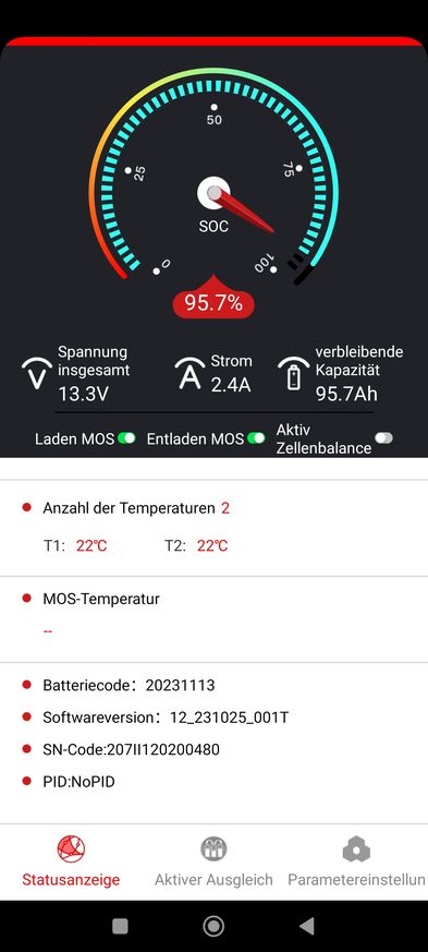

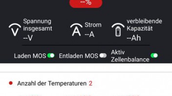

ich bin neu in diesem sehr interessanten Forum und hätte mal eine Frage als (etwas stolzer) Besitzer einer neuen LiFePo4 280Ah Batterie mit Daly Smart BMS 12v 200A und Daly smarter aktiver Balancer 12v 4s 1A.
In der Statusanzeige des BMS steht die Ladeanzeige auf 92,2% und die verbleibende Kapazität zeigt 138,4Ah an. Ich liege wahrscheinlich falsch wenn ich annehme, wenn die Batterie 100% geladen ist, die verbleibende Kapazität 280Ah sein müsste. Denn, wenn die Ladung bei z.B. 92,2% liegt, kann bei 100% Ladung die verbleibende Kapazität wohl kaum auf 280Ah steigen.
Die Spannungs-Anzeige der vier Zellen ändert sich meistens im 3 stelligen Bereich hinter dem Komma. Ich denke das ist ok. Allerdings ist die Anzeige des Balancers in der BMS App immer ausgeschaltet.
Ist das so, oder wann gleicht der Balancer die Zellspannungen aus?

Anzeige Balancer

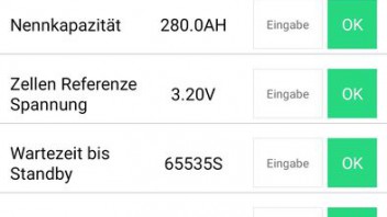

in Deinem BMS ist nicht die Batteriekapazität von 280Ah eingetragen, sondern nur eine Kapazität von 150Ah (92,2% von 150Ah entsprechen 138,4Ah). Einfach unter Parametereinstellungen/Zelleneigenschaften/Nennkapazität 280Ah einstellen.

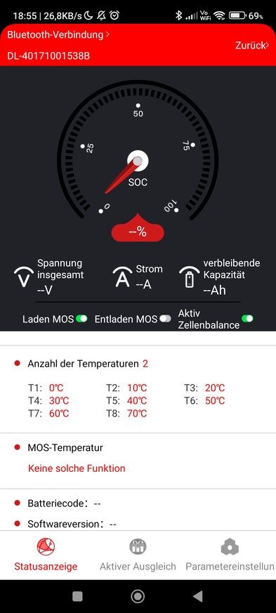

Wenn Du einen Equalizer (aktive Balancer nennt man zur besseren Unterscheidung von den üblichen passiven Balancern Equalizer) von Daly verwendest, kommt der mit einem eigenen Bluetooth-Transceiver (dieses runde Teil, dass mit dem UART-Post verbunden ist). Um über Bluetooth auf den Equalizer zugreifen zu können, muss man also die Smart BMS App mit dem Transceiver des Equalizers verbinden, nicht mit dem des BMS. Beides gleichzeitig geht nicht. Dann in der App unten "Aktiver Ausgleich" auswählen, um die Mess- und Konfigurationsdaten des Equalizers sehen zu können.
Oder meinst Du die Schalteranzeige rechts unter der Anzeige der verbleibenden Kapazität (dieser stilisierte Schiebeschalter mit Namen Aktiv Zellenbalance)? Der zeigt nur an, ob der passive Balancer des BMS gerade arbeitet oder nicht.

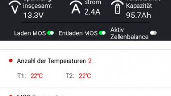

Nach der Einstellung stimmt jetzt die verbleibende Kapazität
Die beiden Dongel steuere ich getrennt mit der BMS-App an. Im Menue Active Balance kann ich die Balance-Funktion ein und ausschalten. Im BMS Screen gibt es keinen Schalter. Aber ist es nicht so, dass wenn sich die Zellenspannungen ständig ändern der Balancer arbeitet?
Ja, ich meinte die Schalteranzeige rechts unter der Anzeige der verbleibenden Kapazität. Die ist nur vor dem Verbinden mit dem Dongel grün, wenn die Verbindung steht, ist die Anzeige dauerhaft aus. Ich finde auch dafür nirgends einen Schalter in der BMS App. Aber wie gesagt, da sich die Zell-Spannungen ständig verändern, scheint das Balancing aktiv zu sein...
Die genannte Schalteranzeige zeigt an, wenn der passive Balancer des BMS arbeitet. Er tut das nur unter den folgenden drei Bedingungen:
- Der unter Parametereinstellungen/Zelleigenschaften/Ausgeglichene Öffnungsspannung Balance eingestellte Wert der Zellenspannung muss mindesten s erreicht sein.
- Der unter Parametereinstellungen/Zelleigenschaften/Ausgeglichene Differenzspannung Balance eingestellte Wert der Differenzspannung zwischen der Zelle mit der höchsten und der Zelle mit der niedrigsten Spannung muss mindestens erreicht sein.
- Es muss Ladestrom fließen.
Wenn diese Bedingungen erfüllt sind, wird der passive Balancer des BMS arbeiten. Allerdings dürften diese Bedingungen bei gleichzeitigem Vorhandensein eines Equalizers kaum je erreicht werden.

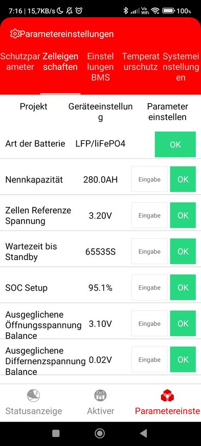

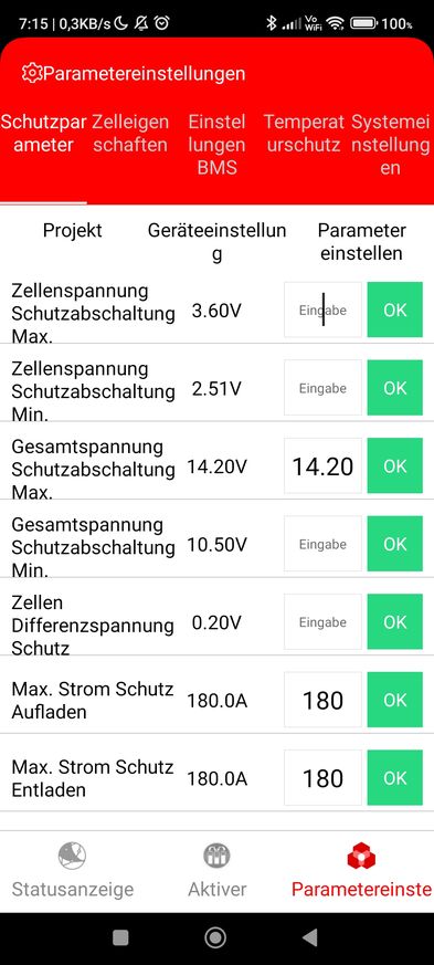

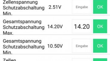

Kann man diese Einstellungen für 280Ah Eve Akkus akzeptieren?
Das waren die falschen Screenshots.
Moment...
Nein, ein externer Equalizer lässt sich nicht über die App des BMS konfigurieren. Das ist aber auch gar nicht erforderlich, weil er im Gegensatz zu passiven Balancern permanent und mit maximaler Genauigkeit arbeitet.
Die gezeigten Einstellung des BMS sind im Prinzip so in Ordnung, allerdings wird immer wieder der Fehler gemacht, die geforderte Genauigkeit beim Balancing viel zu hoch einzustellen. In der Praxis bringt das aber keine wirklich erkennbaren Vorteile, weil der Balancingstrom sowieso zu klein ist, um äußeren Einflüssen wie die Wirkung des Ladestroms entgegen zu wirken und der Ladestrom normalerweise nicht lange genug fließt, um einen wirklich an den Zellenspannungen erkennbaren Einfluss zu bewirken. Man vernichtet durch den zu geringen Differenz-Schwellenwert also nur einen Teil des Ladestroms.
Ein Equalizer (also ein aktiver Balancer) pumpt dagegen Energie von den Zellen mit der höheren Spannung in die Zellen mit der geringeren Spannung, was nur einen sehr geringen Energieaufwand erfordert. Auf diese Weise ist zumindest bei Stillstandszeiten eine perfekt balancierte Batterie möglich, die man mit passiven Balancern kaum je erreicht.

Im Grunde ja, weil der Equalizer so viel kräftiger und besonders genauer arbeitet, dass die (Standard-)Einstellwerte des BMS-eignenen Balancers gar nicht zur Aktivierung desselben erreicht werden.

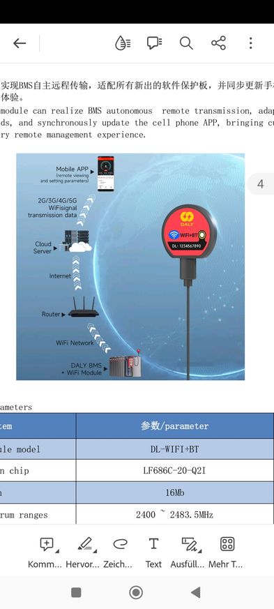

Habe ich in Netz gefunden. Scheint neu und vielversprechend zu sein. Es dauert noch bis ich dazu komme das WiFi Modul zu testen. Scheint auch eine Beta- Version zu sein.
Diese Bluetooth/WLAN-Transceiver habe ich auch am Lager. Sie lassen sich leider nicht mit älteren BMS betreiben, sondern man benötigt dazu die aktuellen Versionen.
Gibt es eine Angabe welche Versionsnummern BMS mit den WLAN-Transceiver funktionieren?
