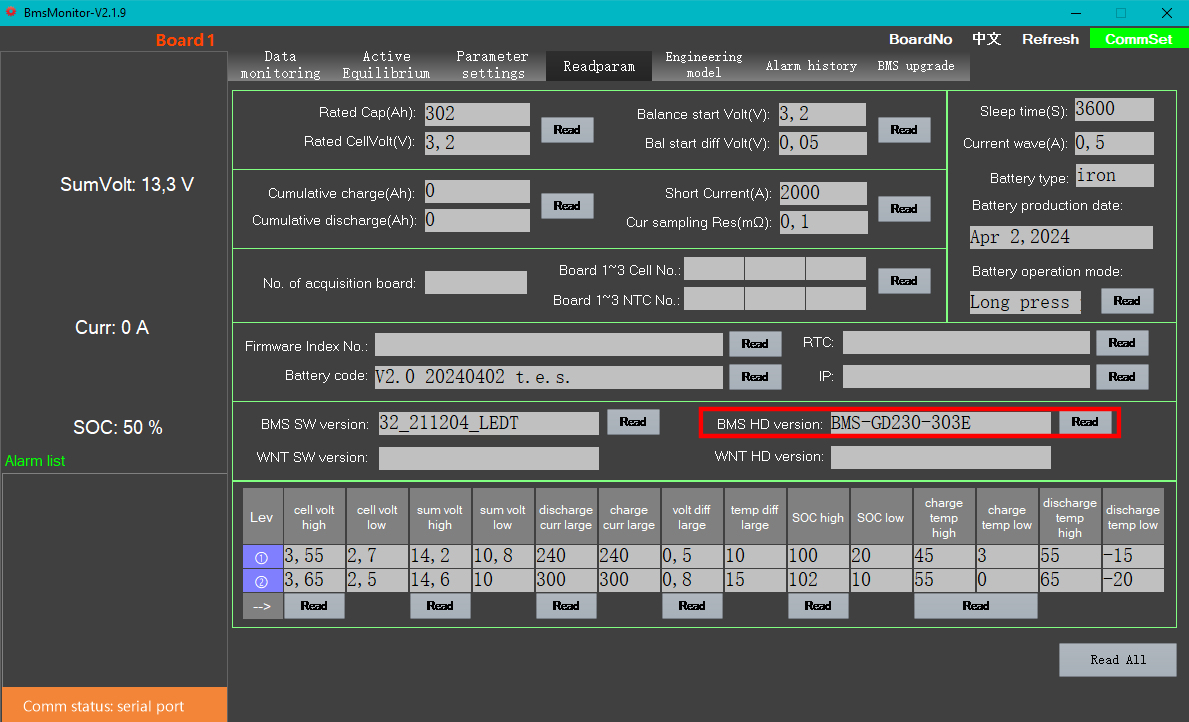

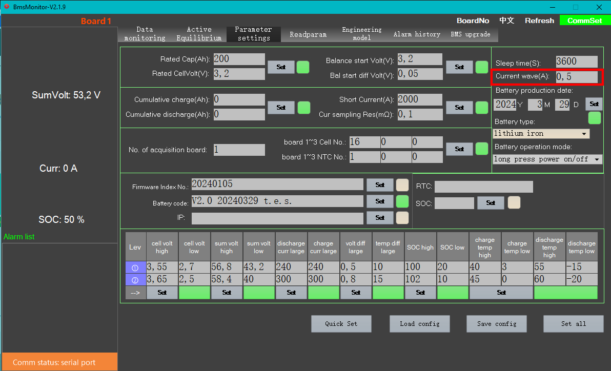

daly BMS 250 stark schwankende Entladeströme
Über den Konfigurationswert "Current Wave" in der BMS-Monitor-Software kann man das Verhalten bei stark schwankender Stromanzeige verändern.
Hi und Danke,
welcher Wert ist da empfehlenswert, bzw was sagt der Wert genau aus. Bei mir springt es ja wirklich mal locker 20A und manchmal auch mehr.VG Dettec
So, ich habe jetzt Werte zwischen 0 und 40A getestet (wobei Werte ab 20A scheinbar nicht mehr eingetragen werden)
Es hüpft immer munter weiter.
