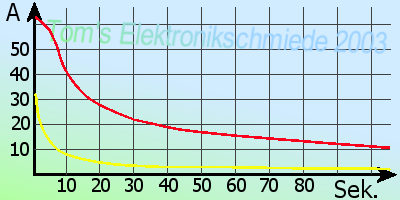

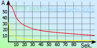

    Achso: Schneller lassen sich AGM-Batterien übrigens auch nicht laden. Weil Blei ist Blei ist Blei. Und allen Bleibatterien ist eine Ladekurve gemein und die sieht so aus:
    Kurz nach einer Entladung nehmen Bleibatterien leicht hohe Ladeströme an, die aber schnell absinken und dann immer kleiner werden. Deshalb sind Bleibatterien auch nicht schnellladefähig. Rote Kurve: Kurz nach einer Teilentladung, gelbe Kurve: Im ansulfatiertem Zustand.

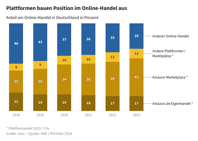

  • Amazon hat einen Marktanteil im Onlinehandel von 60% erreicht. Das ist fernab von marktbeherrschend, denn das IST schlicht der Markt.
    Aber ich bin mir sicher, wenn weiter so fleißig Forenlinks auf von oder über Amazon angebotene Artikel (nicht nur) in diesem bei Google recht hoch bewerteten Forum gepostet werden, dann ist der Tag nicht mehr fern, ab dem es gar nichts anderes als Amazon mehr gibt, weil Google Amazon dann schon ganz von selbst ganz oben listet, ohne dass Amazon denen dafür noch Geld bezahlen muss.
  • Das sind auch schwerwiegende Gründe, warum ich bei Amazon absolut nichts kaufe. Gegen Monopolisten und agressive Werbung, empfinde ich eine unüberwindliche persönliche Abneigung!
