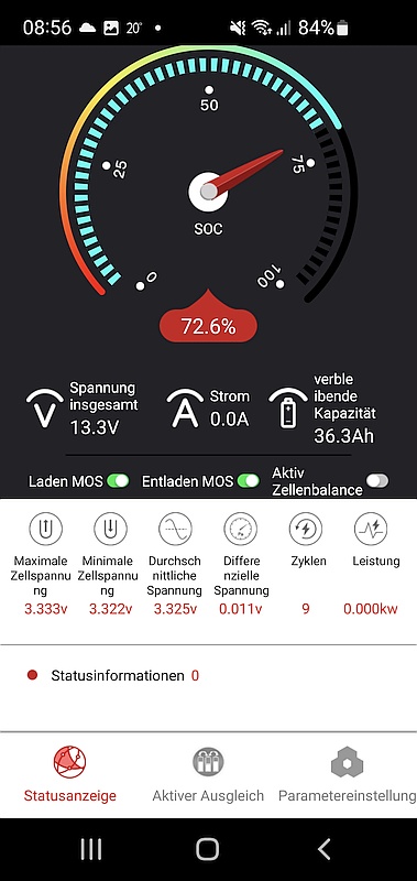

    Anzeige App Smart BMS

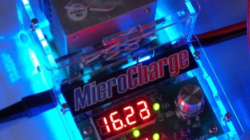

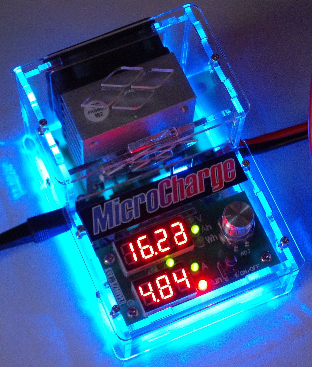

    Wenn der Akku jetzt irgendwann voll ist möchte ich die Kapazität messen. Hab hierzu mal vor Jahren ein Gerät gekauft das mir gute Dienste erwiesen hat. Ist in einem Plexiglasgehäuse mit vielen Leds drin.
    Jetzt die Frage, es kann max. 3A, wieviele Ah kann das Ding zählen?
    Der Akku hat 24V u. 305 Ah.
    Kann das die Spannung? Hab leider keine Beschreibung mehr.
    Gruß Gerhard
  • Ach dieses! :D
    Gerade mal geschaut wer Du bist und was Du gekauft hast. Das war der MicroCharge Kapazitätstester "True-Blue":
    Der konnte bis zu 999,9Ah messen.

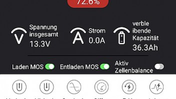

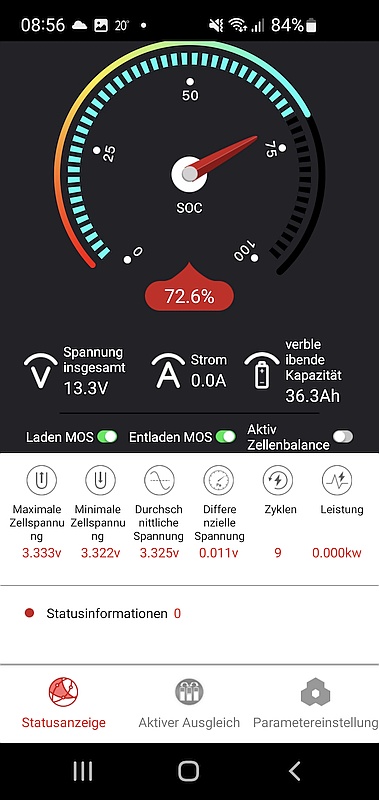

    das BMS hat die Ladung abgeschaltet, Akku sollte voll sein.
    Anzeige APP BMS

    Morgen kommt der MicroCharge Kapazitätstester "True-Blue" zum Einsatz, der kann max. 30V am Eingang, sollte also gehen.
    &thumbnail=1
    Strom konstant (wichtig!) 3A max. Dann lassen wir mal runterzählen.

  • Servus Gerhard,
    Akku ist definitiv nicht voll, das ist eine BMS Notabschaltung bei 3.68V.
    Die Zelle ist rot markiert, die Fehlermeldung lautet Spannung hoch,
    Laden MOS ist auf aus, oder nicht grün.
    Vielmehr ist der Akku stark aus der Balance.
    LiFePo Zelle 8 ist knapp dem Zellentod entkommen. Das BMS hat die Zelle gerettet.
    IMHO sollte jetzt ohne Aktion zugewartet werden bis die Zellenspannung bei allen 8Zellen gleich ist, und dann mit ganz geringem Strom alle Spannungen bist auf 3.6V anzuheben und dort einige Zeit zu belassen.

  • Das BMS ist auf 3,75V Level 2 Vmax eingestellt, das ist völlig i.O. so.
    Eine Fehlermeldung oO) gibt es nicht, das ist einfach nur die übliche Satusmeldung, dass die Zellenspannung relativ hoch ist. In etwa dasselbe wie ein voller Tank. Nicht ZU voll, sondern nur voll.
    Normalerweise müsste man die Zellen jetzt aber erst mal vollständig ausgleichen, damit alle Zellen auch randvoll werden, wenn man die Kapazität messen möchte. Da meine Zellen aber deutlich mehr als die Nennkapazität von 302Ah besitzen, kommt es in diesem Fall nicht so sehr darauf an, weil die 302Ah Nennkapazität vermutlich in jedem Fall erreicht werden, wenn man nicht gerade Unsinn misst.
  • Warten allein wird da nicht so viel bringen, denn ohne fließenden Ladestrom ist der passive Balancer des BMS ja abgeschaltet (falls der Zellenausgleich das ist, auf das Du warten möchtest).
    Wenn Du also die Zellen alle randvoll aufladen möchtest, müsstest Du entweder einen Equalizer verwenden und dann einige Tage lang permanent nachladen, oder die Zellen zur Initialisierung als erstes mal alle Parallelschalten und in diesem Zustand dann auf Ladeschlussspannung bringen. Danach wieder in die achtzellige Batterie zurückbauen und dann weißt Du bei der anschließenden Messung genau, wie viel Kapazität die schwächste Zelle aus dem Verbund hat. :thumbup:

    es gibt da noch die Spannungsschwelle, unterhalb derer der Balancer gar nicht arbeitet (Ausgeglichene Öffnungsspannung Balance), sowie die Mindestspreizung der Zellenspannungen, unterhalb derer er sich auch nicht rührt (Ausgeglichene Differenzspannung Balance).
    Nanu? Warum zeigte Dein BMS früher kleine Ströme an und heute nicht mehr? Hast Du da mal ein Firmware-Update gemacht?
    Die Begrenzung der Zyklisierung um noch etwas mehr Lebensdauer rauszuquetschen klappt m.E. beim Daly-BMS nicht wirklich gut, weil man keine Kapazitätsgrenzen als Lade- und Entladestop setzen kann, sondern nur Spannungsgrenzen. Ich bin aber auch der Ansicht, dass Anstrengungen die Batterie-Lebensdauer zu erhöhen, bei einem E-Auto Sinn machen, weil so ein Auto bei defekter Batterie meist komplett verschrottet werden muss, bei einer LiFePO4-Batterie für wenige hundert Euro aber rausgeschmissene Liebesmüh ist. Naja, auch nur meine Meinung.

    Guter Hinweis:
    auch für den Gerhard und Mitleser.
    schaue ich gleich nach:
    steht bei mir auf 3.3V und 0.01V
    Der Balancer ist mir irgendwie suspekt.
    Aktiver Ausgleich lässt sich einstellen, am Startbildschirm ist er grau.
    Version ist: 32_2112204_LEDT
    Die Balance ist derzeit mit 0.013V gut.
    Da hängt ein kleines PV Paneel dran, das derzeit im Schatten nur 360mA liefert,
    als gut zum Akku chillen, wenn die Zeit ausreicht.
    lg
    Manfred
    Manfred Kramer
    Wien
  • 10mV als Aktivierungsschwelle für den Zellenausgleich ist bei einem passiven Balancer nicht sinnvoll, weil dieser Wert nie erreicht wird und der Balancer daher dann immer arbeitet, sobald messbarer Ladestrom fließt und die 3,3V Einschaltspannungsschwelle überschritten ist. Der Energieverlust wird bei lang anhaltend fließendem Ladestrom nur unnötig groß.
    Der Knopf in der App für den aktiven Ausgleich ist gar nicht für BMS gedacht, sondern nur bei Verwendung der Daly-App in Verbindung mit einem Daly-Equalizer. Das sind aber zwei völlig verschiedene Geräte, nur dass beide Geräte zufällig mit dieselben App bedient werden können (genauso, wie die Abwaschbürste der Küchenspüle und der Schaltknüppel des Autos mit derselben Hand bedient werden können, aber eben nicht zeitgleich...). Aber selbst wenn beide Geräte (gemeint sind BMS und Equalizer... oO)) zusammen an derselben Batterie angeschlossen sind, hätte man zwei Bluetooth-Transceiver - einen für's BMS und einen für den Equalizer - und könnte beide nur nacheinander bedienen, aber nie gleichzeitig. Diese Besonderheit hat Daly leider nie kommuniziert, so dass auch nur wenige Leute wissen, wie das genau zusammenhängt.
    Die Equalizer von Daly haben übrigens einen entscheidenden Vor- und einen ebenso entscheidenden Nachteil: Der Vorteil ist ihr relativ hoher Ausgleichsstrom schon bei geringen Spannungsdifferenzen der Zellen, der von anderen Equalizer kaum erreicht wird. Sein Nachteil ist aber leider, dass er oft kaputt geht. :wacko: Drum hab ich die Dinger auch nicht im Programm...
