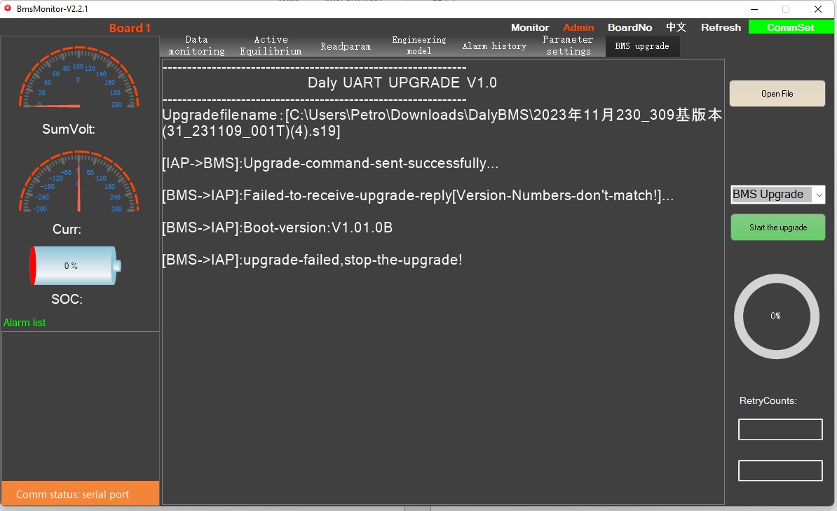

    Damit ich den neuen Daly BT-Wifi Adapter nutzen kann um das BMS Smart nutzen zu können musste ich das neueste Update aufspielen. Da das UART Kabel noch nicht da war habe ich es halt mit der Handy App probiert. Die anderen drei BMS habe ich mit dem USB-UART Kabel auf den neuesten Firmware Stand gebracht und der BT-WIFI Adapter funktioniert auch.
    Leider konnte ich das eine BMS bis jetzt noch nicht überreden das Update anzunehmen.

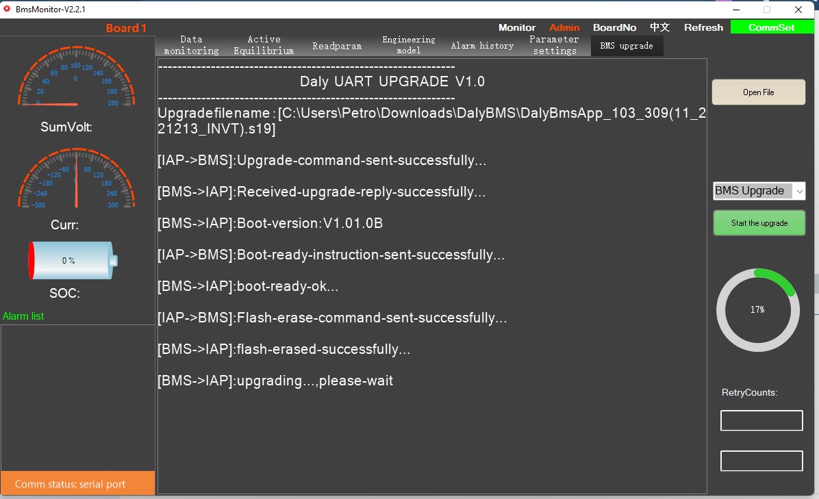

  • Juchhu ich glaube es klappt. Ich habe es mit einer alten Firmware hier aus dem Forum probiert und der Flashforgang läuft gerade.
    Ich vermute das ich danach auch die neueste Firmware flashen kann. 2023年11月230_309基版本(31_231109_001T)(4).s19

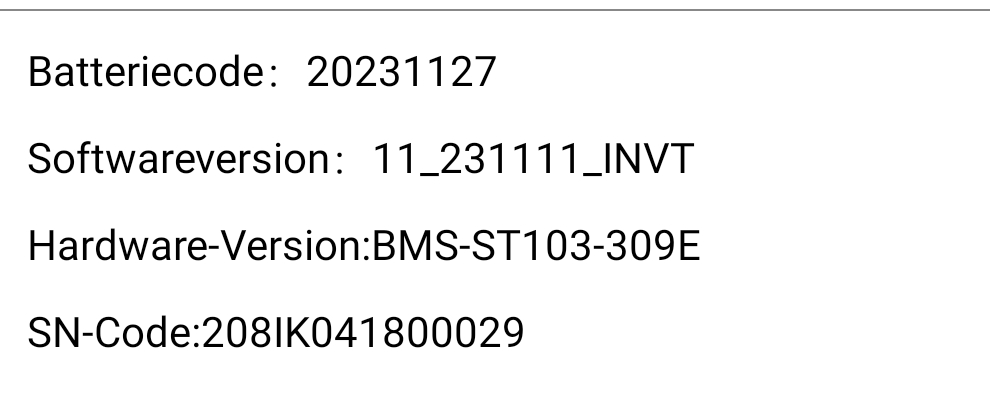

  • Ich habe mich nochmal mit der ganzen Sache beschäftigt.
    1.Das Firmware Update über Bluetooth und der Daly App ist schief gegangen.
    2. Ich habe versucht die Firmware mit der Daly PC-Software zu flashen. Das hat nicht funktioniert. Weil dieses eine BMS eine andere Hardware Version hat. Durch Zufall habe ich eine andere Version probiert und diese Funktioniert.
    Ich musste probieren da ich ja keinen Zugriff mehr auf das BMS hatte.
    Merkwürdig finde ich das dieses eine Daly BMS eine andere Hardware Version hat.
    Von außen ist das nicht erkennbar.
