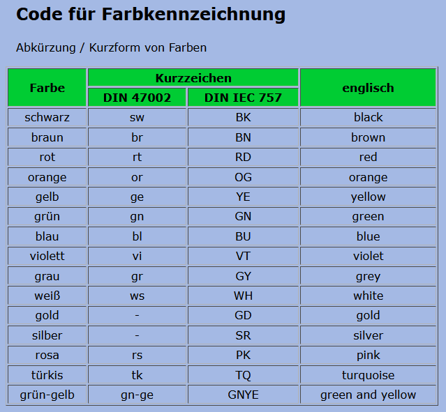

habe hier einen Belegungsplan für den Stecker-Anschluß an eine Lima ! ...... check das irgendwie nicht ! was die Farben berifft usw.

Ich könnte jetzt erklären, was die einzelnen Pins sind und wie sie funktionieren. Aber sinnvoller als aufs geratewohl ein Buch zu schreiben wäre es wohl, wenn du kurz erklären würdest, was du eigentlich machen möchtest.
das mit den 3 Pins ist schon klar , aber die Farb-zuteilung ist mir unklar

Oh!
...fünf Sekunden googeln später... ![]()
(mitgehen lassen von Michael Tschendel,
Ich bin so ein Schlaubergerchen... ![]()
supi ....thx
