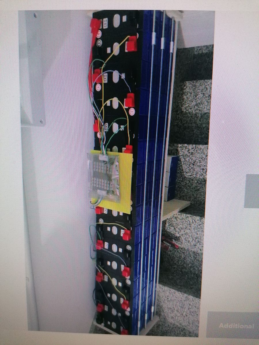

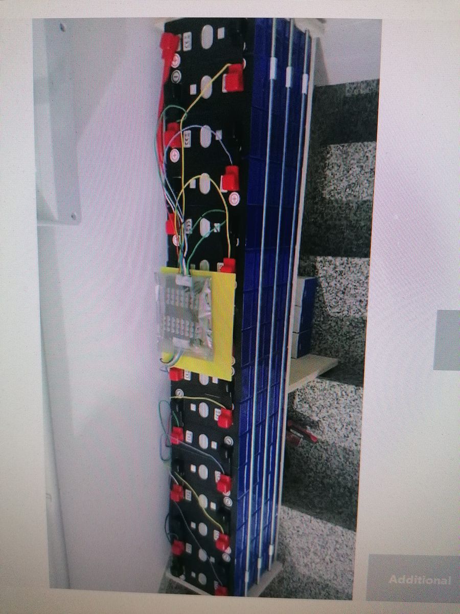

    da hat jemand 16 Zellen übereinandergebaut ( mit Epoxydplatten dazwischen wie ich vermute). Darf man das ? Es sind ja dann über 80 kg auf der letzten Zelle.

  • Die Zellenhersteller sprechen bei den Zellen der Baureihe LF280 und deren Derivaten davon, dass die Abmessungen nur bei einem seitlichen Pressdruck von 300kgf, was einer Kraft von knapp 3kN entspricht, garantiert werden. Über eine besondere Begrenzung der maximal zulässigen seitlichen Presskraft der Zellen gibt m.W. kein Hersteller-Datenblatt Auskunft. Intuitiv würde ich die knapp 3kN Presskraft aber lieber nicht überschreiten. Wenn man die Presskraft durch die Pressvorrichtung mit den Gewindestangen aber auf nur etwa 2,2kN einstellt (wie misst man diese Kraft bei der Verwendung von Gewindestangen eigentlich?), wird die von den Herstellern empfohlene Kraftgröße aber nicht überschritten. Auch die räumlich Lage der Zellen ist nicht weiter vorgeschrieben.
    Wichtig wäre aber, dass die Zellenverbinder erst nach Aufbau und korrekter Verspannung der Batterie angezogen werden, damit keine seitlichen Scherkräfte auf die Zellenanschlüsse einwirken. Solche führen nämlich gern dazu, dass die Zellenanschlüsse undicht werden, was natürlich sofort dazu führt, dass solche Zellen schrottreif werden.
    Das kann man also so machen. :) Allerdings sollte man mehr Ordnung bei den Kabeln walten lassen und solcherart freifliegenden Kabelverhau nach Möglichkeit vermeiden, um keine Brände zu provozieren. Ganz besonders, wenn Gewindestangen mit ihren scharfkantigen Gewinden zugegen sind. 8|
