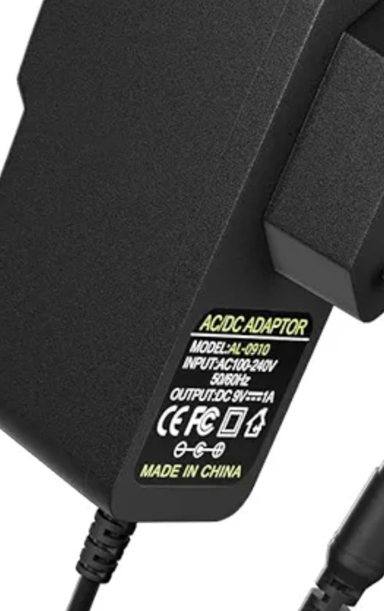

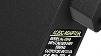

  • 6 in Reihe geschaltete normale AA Alkali oder Zink-Kohle Batterien, ergeben ungefähr 9 Volt Leerlaufspannung! Der mögliche Laststrom fällt aufgrund sehr hohem Innenwiderstand eher bescheiden aus, deshalb sollte ein keines Steckernetzteil mit 5,5 mm Hohlstecker (beispielsweise für ältere LAN Switches von TP-Link, LINKSYS oder ähnlich) mit 9 Volt 0,80 bis max. 1,5 Ampere Nennleistung funktionieren. Solche kleinen Sperrwandler mit Energie-Effizienzlevel 5 verbrauchen im unbelasteten Dauerbetrieb, bis ungefähr 0,5 Watt Wirkleistung. Das entspricht einem durchschnittlichen elektrischen Jahresenergieverbrauch, von maximal 4,5 KWh! Bei neueren Steckernetzteilen mit Effizienzlevel 6, verringert sich der Standby Verbrauch erfahrungsgemäß auf etwa die Hälfte. Vermutlich findest Du sogar bei Reichelt passende Netzteile unter 10 Euro, die Conrad Apotheke ist meistens um einige Euro teuerer!
    Für den Einkaufspreis von 6 guten Eneloop Zellen der Baugröße AA und ein Modellbau-Ladegerät für Akkublocks, kannst Du vermutlich 20 Jahre die elektrische Energiekosten berappen, welche ein kleines Steckernetzteil in dieser Zeit verbraucht. Wenn installationstechnisch keine 230 Volt Energieversorgung in der Nähe ist dann unbedingt Eneloop Akkus verwenden, weil diese kann man auch als Akkupack in Reihenschaltung zuverlässig laden, entladen und problemlos für lange Zeit lagern.
    Mit anderen NiMh Akkus würdest Du auf Dauer niemals glücklich werden.
