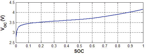

wie ist dein LADEzustand von 30% definiert ?
mit Prozenten kann ich immer so wenig anfangen, wenn ich die Bezugsgröße nicht kenne .
wieviel Prozent werden z.b. bei der Nennspannung ausgewiesen ?
Anzeigeinstrumente werden theoretisch die 100% wohl nur bei der Ladespannung ausweisen, in der Regel einen verminderten Ladezustand erst unter 4,0V, denke ich.
da liegen wir bei der Anzeige mit der Nennspannung vielleicht dann bei 50% Ladezustand.
sind die 30% Ladezustand dann in diesem Sinn unter der Nennspannung anzusiedeln ?
Bei Lithium-Ionen-Zellen ist der Ladezustand nicht ohne weiteres aus der Zellenspannung herauszulesen, weil sich seine Spannung in weiten Bereichen kaum ändert. Siehe Grafik:
Spannungsverlauf bei Lithium-Ionen-Zellen:
Will man die 30% sicher treffen, lädt man nicht bis zu einer bestimmten Zellenspannung, sondern man lädt eine bestimmte Ladungsmenge in die leeren Zellen. Danach weiß man, wo deren SoC genau steht. Jedenfalls wenn die Zellenkapazität bekannt ist.
Natürlich geht das auch über die Zellenspannung, nur dauert die Ladung dann sehr lange, weil zum Laden ja immer eine gewisse Überspannung erforderlich ist und der Ladestrom schnell zusammenbricht, wenn der Potentialunterschied zwischen der Ladestromquelle und dem Akku nur noch wenige Millivolt beträgt.

kannst du denn meinen empirischen Erinnerungen zustimmen, daß die 30% irgendwo um die Nennspannung
herum liegen müssen ?

Zitatkannst du denn meinen empirischen Erinnerungen zustimmen, daß die 30% irgendwo um die Nennspannung
Schau auf die Grafik und entscheide selber. Ich weiß es auch nicht besser.
