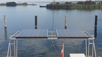

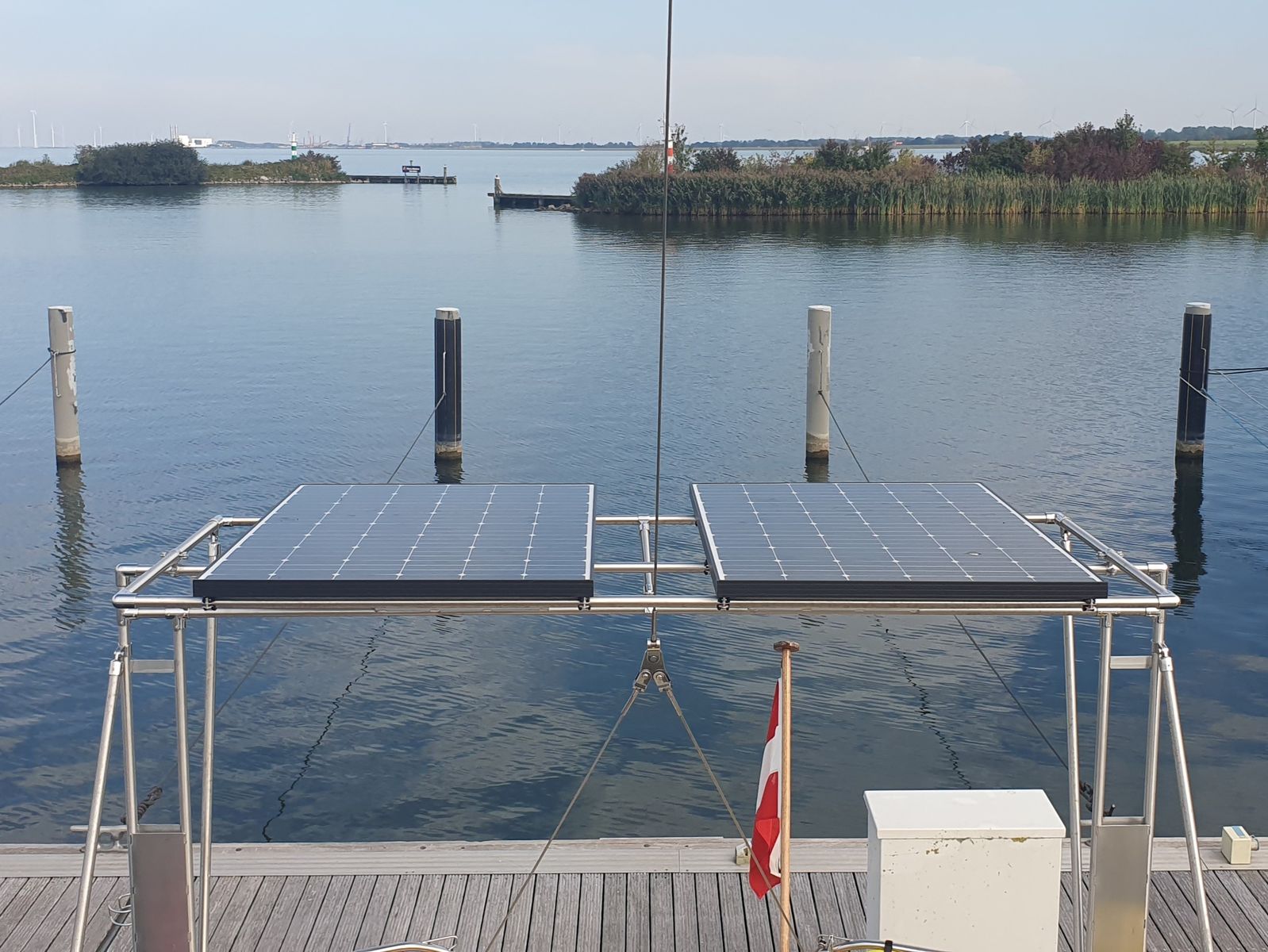

In 14 Tagen werde ich meine Solarzellen an die 302 Ah LFP-Batterie anschließen und dafür einen Ladewandler/Solarregler (Ladewandler 12V/12V/60A + MPPT-Solarregler 45A) verwenden. Über dem Cockpit meines Segelbootes habe ich zwei 180 Wp Solarpaneele montiert, die ich nun parallel oder in Serie anschließen kann. Aktuell tendiere ich dazu, sie parallel zu schalten, weil ich dadurch bei (Teil-) Abschattung eines Paneels noch immer das andere mit "voller" Leistung habe. Andererseits habe ich bei serieller Schaltung eine höhere Spannung und weniger Leitungsverluste in den Kabeln. Welche Schaltung braucht der Laderegler bzw. welche Bedingungen sind bei der Frage "In Serie oder parallel?" sonst noch zu beachten?

Noch ein Wort zum großen 400 Wp Paneel: Wie vielleicht auf dem Foto zu sehen ist, habe ich nicht übertrieben viel Platz auf meinem 9m-Boot und ein 12 m hoher Mast mit zwei großen Segeln macht (fast) immer irgendwo einen Schatten - meist auf einer Seite des Bootes.
Auch wenn ich mich selbst als ziemlich Technik-affin betrachte, so bin ich von Beruf kein Elektrotechniker, sondern Sozialarbeiter. Und auch wenn unser Bötchen (PEPPERBIRD) nur 9 m lang ist, so ist sie doch eine ausgewachsene Segelyacht und wenn man damit finanziell nicht völlig ausbluten möchte, dann muss man selbst ein wenig Tischler, Installateur, Mechaniker, Elektriker, Maler, Tapezierer und was sonst noch alles sein.
