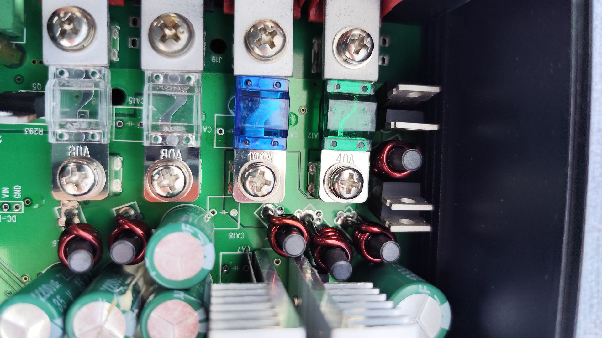

manche Ladewandler haben Sicherungen direkt hinter dem Anschlussfeld im Gehäuse eingebaut, meine z.B. auch. Da kann es vorkommen, dass eine Sicherung mal kaputtgeht und dann kommt es genau zu diesem Problem. Ersetzt man die Sicherung gegen eine neue, ist das Problem in der Regel behoben.Grüße, Tom
Aber diese machen doch keinen bis wenig Sinn.
Und wie kommt man an diese Sicherungen? Muss ich dazu das Gehäuse öffnen? Von außen ist da kein Zugang zu einer Sicherung sichtbar.

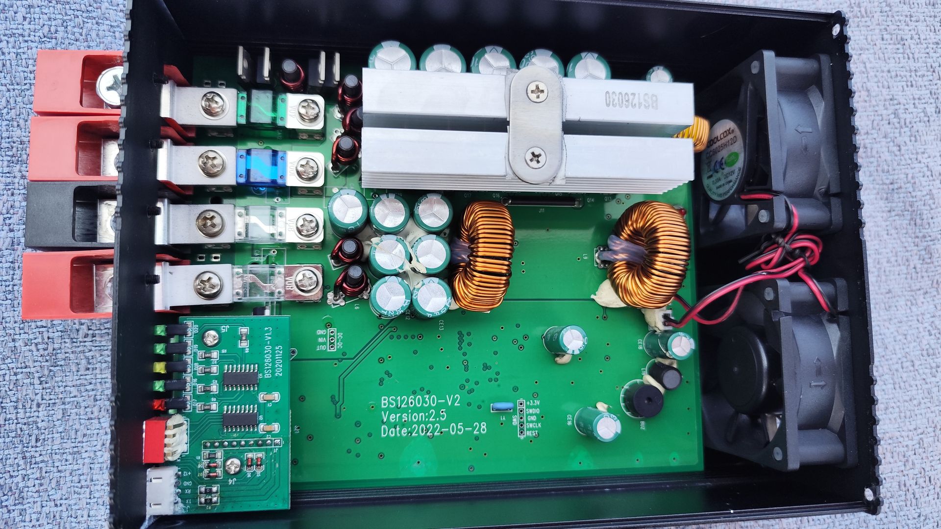

Das hängt von Fabrikat und Typ ab. Bei meinen Ladewandlern schraubt man den mit vier Schrauben befestigten Deckel ab und hat dann freien Zugang zu den Sicherungen.

Also, ich hatte das Teil auf - die Sicherungen sind ja großzügig dimensioniert und auch alle vier okay.
