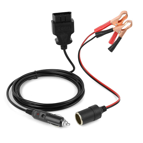

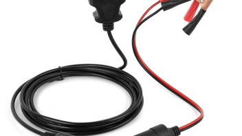

Es geht mir in erster Linie um die Erhaltungsladung meiner Starterbatterie. Mein Gedanke ist, das Ladegerät „Skyrc Imax B6AC V2” im Kofferraum mit einer externen Batterie zu verbinden und es über den Zigarettenanzünder zu betreiben(nur Erhaltungsladung). Da mein Zigarettenanzünder nur über die Zündung betrieben werden kann, wollte ich mithilfe eines Adapters (OBD2 zu Zigarettenanzünder) die Starterbatterie über die OBD2-Schnittstelle laden. Laut Sicherungsplan ist die OBD2-Schnittstelle bei mir mit 5 Ampere abgesichert. Am Ende des Adapters würde ich dann die Polklemmen für das „Skyrc Imax B6AC V2” selbst anbringen.
