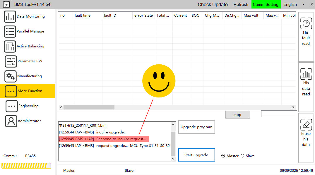

Es gibt meiner Erfahrung nach aber auch in diesem Zustand noch Möglichkeiten, eine neue Firmware auf solcherart "waidwunde" BMS aufzuspielen, denn zum Wegschmeißen sind Daly-BMS ja nun wirklich zu schade. Meine Beschreibung bezieht sich wegen der Windows-Software zunächst auf Daly-BMS der neuen HKMS-Serie, zu welchen heute (Anfang Juni 2025) die Windows-Software BMS-Tool_V_1.1.4.54 gehört. Denn selbst wenn das BMS sich auch über diese Software nicht mehr mit Datenanzeige meldet, reagiert es meistens doch noch auf Anforderung eines Firmware-Updates.
Dazu verbindet man das BMS über ein UART/USB-, bzw. ein RS485/USB-Adapterkabel mit einem Windows-PC, startet die o.g. Windows-Software, stellt die Verbindung über den im PC für den USB-Adapter reservierten COM-Port ein, trägt als Administrator-Passwort in der Software "12345678" ein und geht dann in die Abteilung "More Function", wo man Firmwares hochladen kann. Dann lädt man die passende Firmware mit der Windows-Software und startet den Upload ins BMS mit Druck auf den Button "Start upgrade".
Man wird feststellen, dass sich das BMS trotz sonst leerem Fenster plötzlich meldet mit
Bild 1: Firmware-Update trotz nicht reagierendem BMS

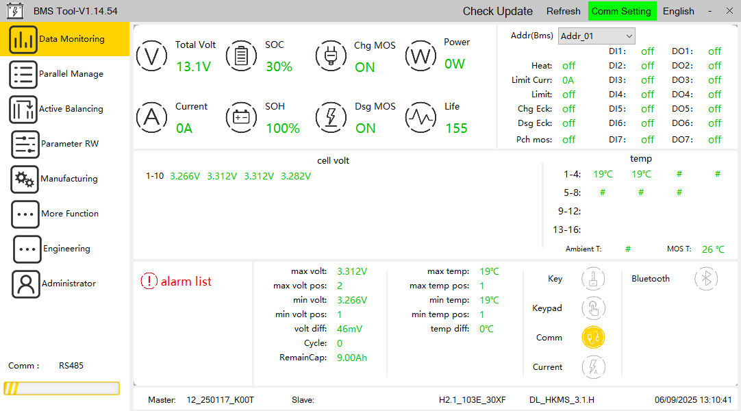

Wenn die Firmware zum BMS passt, wird das Update einwandfrei durchlaufen und das BMS sollte danach wieder ebenso einwandfrei funktionieren. ![]()
Bild 2: TADAAA! ![]()
