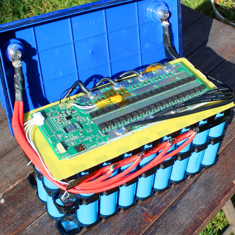

Um es kurz zu machen: Bei einer verschlossenen LFP-Batterie geht in einem solchen Fall kein Weg daran vorbei, die Batterie tatsächlich über den genannten Zeitraum aufzuladen, um die Unbalance auszugleichen. Außer man wollte den Deckel aufsägen, um sich auf diese Weise Zugang zu den Zellen zu verschaffen. Ich hab das bei einer Ultimatron-Batterie vor Jahren mal gemacht, weil ich wissen wollte, wie die von innen aussieht...
...und ich kann Ihnen nur raten: Lassen Sie's lieber bleiben! Denn erstens macht das Dreck ohne Ende, zweitens passiert es schnell, dass man dabei die Batterie ruiniert und drittens muss man den Kasten ja auch wieder irgendwie dicht bekommen. Ist also meist kein wirklich gangbarer Weg. Aber, das soll hier nicht verschwiegen werden, wenn man knallhart drauf ist und mal bereit ist eine nagelneue Batterie aufzuflexen, kann man dort z.B. einen Equalizer einbauen. ![]()
Batterie-Equalizer sind aktive Balancer: Hier wird nicht nur die Zelle mit der höchsten Spannung über einen kleinen Entladestrom heruntergedrückt, sondern überschüssige Ladung wird aktiv zwischen den Zellen transferiert, also von volleren Zellen in leerere verschoben. Ein wirklich geniales Prinzip, denn erstens wird dabei kaum elektrische Leistung verbraten, d.h. die Energiebilanz ist ganz erheblich besser als bei passiven Balancern. Zweitens können die Umladeströme solcher Equalizer natürlich größer ausgelegt werden, als es bei passiven Balancern möglich ist, weil praktisch keine Hitze mehr anfällt, die abtransportiert werden müsste. Und drittens können solche Equalizer dauerhaft arbeiten, weil sie bei ausgeglichenen Zellen kaum noch Strom verbrauchen. Bei Batterien, die mit Equalizern ausgerüstet sind, braucht man sich also gar nicht um solche Unbalancen zu kümmern, denn sie treten erst gar nicht auf und wenn doch, dann verschwinden sie in sehr kurzer Zeit wieder ganz von selbst.
