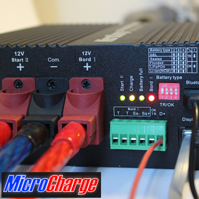

    ich habe vor gut 3 Jahren bei dir eine 180 AH Ultimatron und das Ladegerät B2B 1230 gekauft und eingebaut. Anfangs hatte ich (als blutiger Laie) mich um eine gute Zellbalance bemüht, da eine Zelle immer sehr langsam geladen hatte und die Ladung des Akkus durch das BMS am Ladeschlußpunkt einer anderen voll geladenen Zelle abgeschaltet wurde. Richtig ausbalanciert habe ich den Akku erst durch die YT-Info-Videos eines australischen Elektronikbastlers bekommen. Aber ich möchte dennoch die Ladung des Akkus auf max. 14,2 V begrenzen.
    Nun zu meiner Frage an dich: Auf dem folgenden Anleitungspapier, das du zum Ladebooster auf deiner Webseite hast -> https://www.microcharge.de/for…e-b2b-charger-12-24v-pdf/
    ist für eine 14,2 V Ladebegrenzung eine bestimmte Dip-Schalter-Stellung angegeben, die von der 14,4 V abweicht.
    Bisher hatte ich die 14,4 V geschaltet und das hat funktioniert, allerdings geht doch immer wieder mal das BMS in cell-overvolt und schaltet ab bevor 14,4 V erreicht werden. 14,2 V funktionieren über Landstrom-Ladegerät einwandfrei und balanciert alle Zellen aus. Nun habe ich bei deinem Ladebooster wie in der o.g. Anleitung die Dips auf 14,2 V umgestellt und dann blinken allerdings ALLE Leds auf einmal. Heißt wohl soviel, Dip-Stellung fehlerhaft ? Gibt es dafür eine Erklärung ?
    Grüße, Arri
  • Hallo Arri,
    wenn alle LEDs blinken, dann drückt der Wandler damit die Mitteilung aus, dass es sich um eine ihm unverständliche DIP-Schalter-Einstellung handelt.
    Es gibt zwei Versionen dieser Ladewandler, welche die Einstellungen der DIP-Schalter verschieden interpretieren. Die von dir genannte Anleitung gehört aber zur neueren Version der Ladewandler und entsprechend kennt dein älteres Gerät diese Einstellung nicht. Die ältere Version kennt nur die folgenden Einstellungen:
    Um auf Dein "Batterieproblem" zurück zu kommen: Es handelt sich vermutlich nicht um ein wirkliches Problem, sondern einfach um das übliche Schema, dass bei vier Zellen in einer Reihenschaltung immer eine Zelle die erste ist, die voll wird. Das ist bei LFP-Batterien völlig normal. Jede Zelle unterscheidet sich von den anderen um eine Kleinigkeit und deshalb muss die schwächste Zelle auch immer diejenigen sein, die als erste voll oder leer ist und wegen der das BMS die Ladung bzw. Entladung dann abschaltet, um Über- und Tiefentladung zu verhindern.
    Dieses Phänomen kann man auch nicht dadurch beseitigen, indem man die Ladespannung reduziert. Eventuell kann man es dadurch "verbergen", aber die schwächste Zelle bleibt ja nach wie vor die schwächste Zelle. Es ist aber wie gesagt kein Fehler oder Defekt, sondern bei LFP-Batterien genau der übliche Punkt, weshalb das BMS bei Lade- oder Entladeschluss eingreift und die Batterie abschaltet. Das ist auch nicht negativ zu bewerten, denn dafür ist das BMS ja da. Diese Punkte werden u.a. auch benötigt, um Lade- und Entladeschluss zu ermitteln, damit das BMS den SoC (State of Charge / Ladezustand) korrekt berechnen kann. Wenn man die Ladeschlussspannung der Ladestromquelle unter die Abschaltschwelle des BMS reduziert, nimmt man dem BMS damit u.U. zugleich die Möglichkeit, den Punkt des Ladeschlusses der Batterie zu registrieren, weil der Ladestrom vor Erreichen dieses Punktes abgeschaltet wird. Das kann dann dazu führen, dass die SoC-Anzeige ungenau bzw. unzuverlässig wird.
    Ich rate deshalb dazu, den Wandler auf 14,4 oder 14,6V Ladeschlussspannung einzustellen. Dieser Wert hat sich für vierzellige LFP-Batterien als optimal erwiesen.

    sorry, aber es lässt mir halt doch keine Ruhe.
    Ich versuche die Ultimatron zuhause ab und an auf 14,2 V aufzuladen und dabei die Zellen zu balancieren. Das klappt soweit ganz gut. Auf über 14,2 V komme ich gar nicht, weil dann die Zelle 3 in overvoltage geht. Wenn ich dann aber mit dem fast vollen Akku losfahre und dein Ladebooster (siehe obere Posts) weiterlädt, dann springt die Zelle 3 auf über 3,6 V und der Akku schaltet mit "cell overvoltage" ab. Und das geht dann auf einer Fahrt von 2 Stunden bis zu 30 mal so. Ich weiß jetzt nicht, ob das für den Akku bzw das BMS sinnig ist ?
    Deshalb meine Frage, kann ich am Ladebooster einen Schalter einbauen, sodass ich bei einem vollen Akku vor Fahrtbeginn den Ladebooster "abkoppeln" kann ? Wäre es z.B. möglich, einen kleinen Schalter zwischen das D+ Kabel einzubauen, also damit das D+ Signal abzuschalten ? Würde dann der Akku nicht mehr über den Booster geladen ? Oder muß ich mir am Ende einen anderen Ladebooster zulegen, bei dem das Abschalten direkt bzw über BT geht ?
    Grüße, Arri
  • Wenn der D+ Eingang nicht mehr auf 12V angehoben wird, arbeitet der Ladebooster nicht mehr. Dann wird vom Ladebooster also auch nicht mehr geladen.

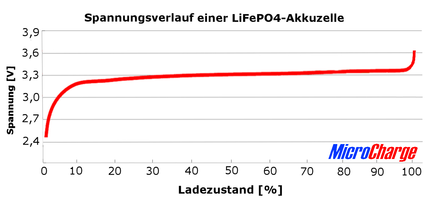

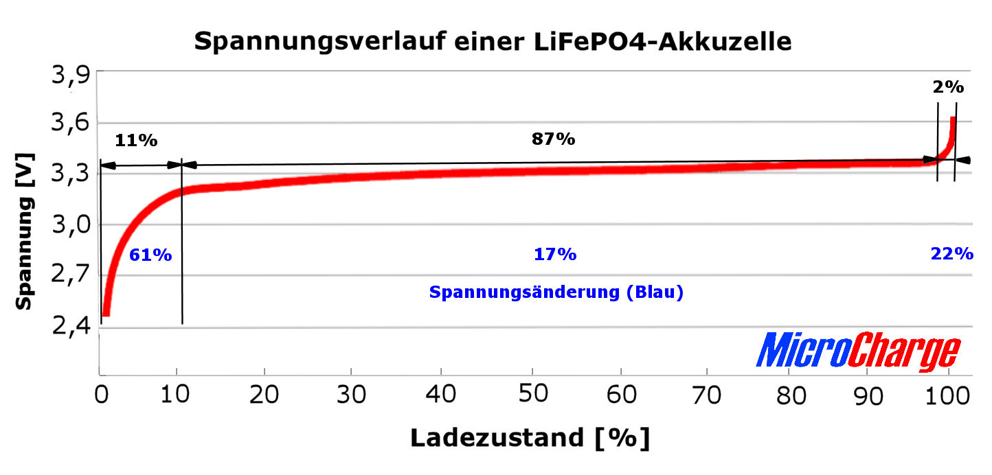

  • Ich möchte mit dem folgenden Diagramm niemanden langweilen, weil das hier mindestens schon 10 Mal gepostet wurde. Aber es erklärt so wunderbar, weshalb die Zellenspannungen bei Lade- und Entladeschluss immer so stark auseinanderlaufen:
    Im mittleren Ladungsbereich, wo die Kurve nahezu horizontal verläuft, ändert sich die Zellenspannung über einen langen Zeitraum fast gar nicht.
    Sobald sich aber die erste Zelle des Zellenverbunds im senkrecht verlaufenden Teil der Kurve befindet, ändert sich deren Spannung in kurzer Zeit sehr stark. Das ist dann genau der Punkt, an dem die Zellenspannungen sich auseinanderbewegen. Dabei handelt es sich aber nicht um das überall gefürchtete "Driften" der Zellen, sondern nur um die praktische Folge des im Diagramm gezeigten Verhältnisses zwischen Ladezustand und Zellenspannung.
    Das bedeutet für dich folgendes: Wenn Du eine Batterie haben möchtest, bei der die Zellen alle symmetrische Verläufe ihrer Spannungen aufweisen, muss Du "gematchte" Zellen verwenden, also Zellen, die vermessen und auf gleiche Kapazitäten selektiert wurden. Vier Zellen, die genau gleiche 100Ah Kapazität aufweisen, werden, korrekt balanciert, auch parallele Spannungsverläufe aufweisen und dann zeitgleich die Ladeschluss erreichen. Wenn im BMS die maximal zulässige Zellenspannung auf 3,65V eingestellt ist, erreicht man auf diese Weise, dass eine Ladeschlussspannung der Gesamtbatterie von 14,6V erreicht wird (4 x 3,65V = 14,6V).
    Allerdings stellt sich die Frage, welchen Vorteil man damit erhält. Denn kapazitiv gematchte Zellen sind schwer zu bekommen und sehr teuer, da sollte man im Betrieb ja einen Vorteil gegenüber normalen Zellen bekommnen, sonst lohnt sich der Aufwand des Selektierens ja nicht. Und es ist natürlich auch fraglich, wie lange die Zellen so gleich bleiben, wie sie bei der Selektierung waren. Denn der normale Zellenverschleiß hat auch nicht bei allen Zellen dieselbe Wirkung in Form eines Kapazitätsverlusts. Manche Zellen verschleißen eben schneller als andere. Das ist bei Kugelschreibern und Gummibändern ja auch nicht anders.
    Ich hoffe, ich konnte die Problematik etwas anschaulicher darstellen.
