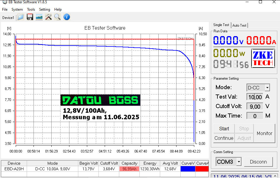

  • Aus der Batteriespannung kannst du keine qualitativen Ableitungen vornehmen, denn auch eine hervorragende Batterie kann ja leer sein, aber trotzdem wunderbar - nachdem sie wieder aufgeladen wurde. :)
    Wenn es um eine qualitative Aussage geht, helfen nur die Messung des Innenwiderstandes und der Kapazität. Die Innenwiderstandsmessung ist leider nicht ganz einfach, weil die hierfür erforderlichen Geräte nicht sehr verbreitet sind und die Bewertung der damit erhaltenen Messwerte Erfahrung benötigt. Empfehlenswert erscheint mir eine Kapazitätsmessung wie im Posting von Ewald beschrieben. Wenn die 100Ah-Batterie nach vorheriger "randvoll"-Aufladung eine Kapazität von wenigstens 90Ah erbringt, kann man zufrieden sein. Starterbatterien auf Bleibasis (Flüssig/AGM/Gel/EFB arbeiten alle auf Bleibasis) schwanken je nach Herstellung und Sulfatierungszustand recht stark in der Kapazität, deshalb sollte man in der qualitativen Bewertung nicht zu streng sein.
    Bild: Messprotokoll einer 12V/100Ah-LFP-Batterie
