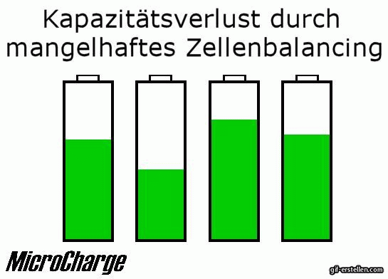

  • Da zum Glück nichts kaputtgeht, wenn die Zellen spannungsmäßig etwas auseinanderlaufen, ist das eigentlich überhaupt kein Problem. Es ist aber eben so, dass die Gesamtkapazität der Batterie dann nachlässt, eben weil eine Unbalance vorhanden ist. Die GIF zeigt, was gemeint ist:
    Bild: Kapazitätsverlust durch Zellen-Unbalance
    Sobald die erste Zelle an die Grenzen des zulässigen Spannungsfensters stößt, schaltet das BMS die Batterie als ganzes ab. Die Folge: Kapazitätsverlust, weil dann nicht mehr alle Zellen voll ausgenutzt werden können.
