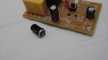

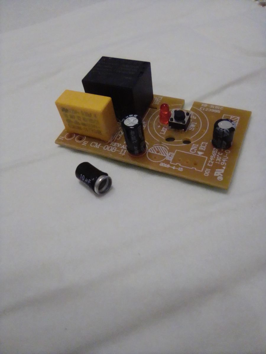

  • Die kleine Platine ist nicht vollständig abgebildet, möglicherweise befindet sich dort auch ein Kondensatornetzteil worauf der gelbe X2 Kondensator hindeuten könnte?
    Ich hatte schon mehrmals Fehler mit sehr schlechten X2 Kondensatoren in Netzfilterschaltungen von diversen altgedienten Schaltnetzteilen, welche folglich hochfrequent zu schwingen begangen. Das ging in mindestens einem Fall sogar so weit, dass die netzseitige Filterdrossel zwischen beiden X-Kondensatoren gnadenlos abbrannte!
    PS: Ich vermute in diesem Fall irgendwo unerwünschte Resonanzprobleme und würde mal die Versorgungsspannung mit einem Oszilloskop analysieren.

  • Da habt ihr ja noch schön ohne mich weiter diskutiert 😉 Also wenn du auf das Bild klickst, sollte das eigentlich größer werden. Ansonsten ist auf der Platine weiter nichts. Über dem gelben x2 Kondensator ist nur noch ein Relais verbaut das vermutlich die Heizschlange ansteuert. Das Problem ist, die Platine der alten Kaffeemaschine ist so ziemlich identisch mit der Platine der neuen Maschine. Bei beiden ist ja das gleiche Fehlerbild, der Kondensator explodiert. Das heißt, ich würde den Fehler eher am Wechselrichter suchen. Ich vermute mal, das das mit der Sinus Kurve nicht mehr richtig funktioniert. Ich habe jetzt eine Maschine umgebaut. Ohne Elektronik. Nur einen Schalter, 6A, und der schaltet die Heizspirale direkt. Da funktioniert alles bestens. Muss die Maschine dann aber auch wieder selbst ausschalten. Nur werde ich das so wahrscheinlich nicht betreiben. Das ist mir dann doch etwas zu heiß, nicht das mir der Wechselrichter mal noch mit einem kleinen Feuerchen abraucht =O
