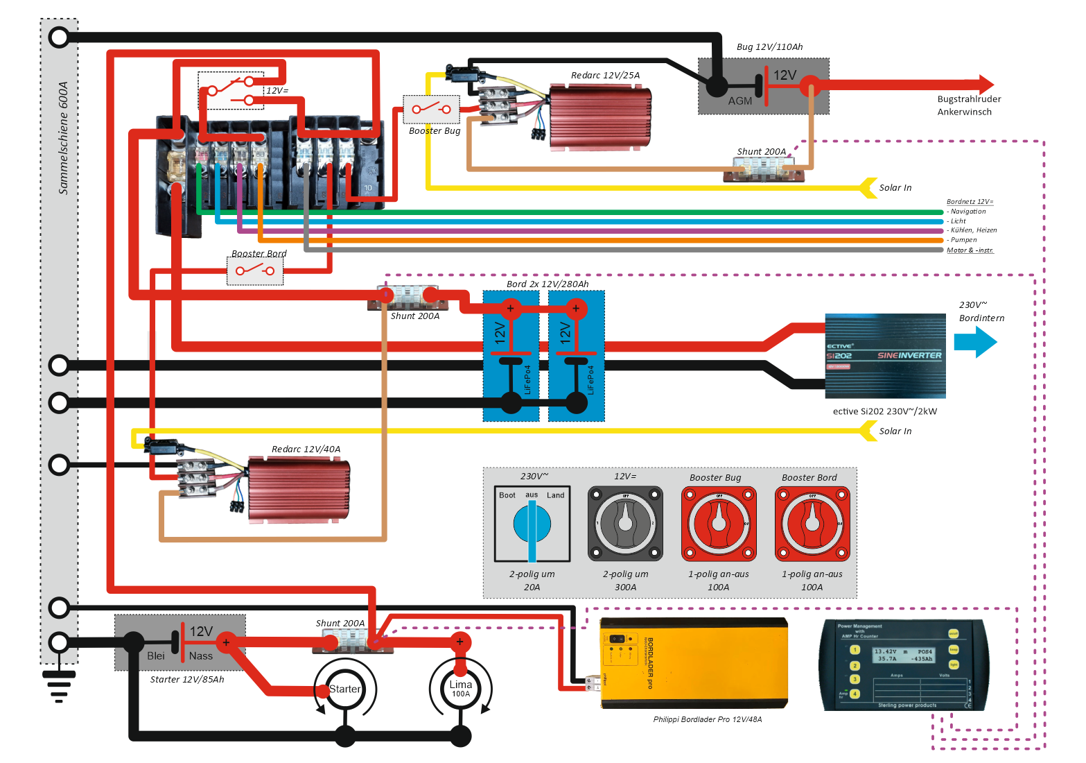

    Ich möchte hier mal meine Idee zum Umbau der Stromversorgung meines Motorbootes zur Diskussion stellen- es soll ja vorkommen, dass man ab einem bestimmten Moment den Wald vor lauter Bäumen nicht mehr sieht und da wären Anregungen von außen sicher mal hilfreich......
    Ich bin bei der Erstellung des schematischen Stromlaufplanes davon ausgegangen, was mir zur Verfügung steht und ich möchte auch in dieser Richtung keine großen Investitionen mehr machen, ist eh schon alles teuer genug.
    Folgende Ausgangslage ist derzeit gegeben:
    Der Motor hat ab Werk eine "normale" 100A- Lichtmaschine ohne irgendwelchen Firlefanz, so weit, so gut. Die lädt derzeit eine Starterbatterien (Blei nass) zusammen (!), also einfach parallel zu 2 AGM Versorgungsbatterien, das läuft über so ein Victron Cyrix-Relais, welches beim Abschalten des Motors immerhin die Versorgerbatterien wieder von der Starterbatterie trennt...... trotzdem nicht wirklich gut so eine Paarung. Dann der nächste "Bock": Von diesen Versorgerbatterien laufen zwei dicke 90mm² "Tampen" zum Vorschiff, wo das 12v/3kW Bugstrahlruder sitzt und das gefällt mir gar nicht! Dazu dann das Übliche: Viel zu wenig Sicherungen für viel zuviele Verbraucher- also die bekannte, "organisch über Jahre gewachsene Elektro-Wucherung"..... Abhilfe tut not.
    Folgende Überlegungen meinerseits:
    - Bugstrahlruder & Ankerwinsch brauchen eine eigene Batterie mit Ladung im Vorschiff, damit nicht immer 250A+ durchs ganze Boot müssen.
    - Die Versorgerbatterie wird eine 2x 12V280Ah LiFePo4 parallel, damit lange, unabhängige Ankerzeiten fernab von Landanschlüssen usw. möglich werden.
    - Die Ladetechniken sollten den verwendeten Akkutypen entsprechen
    - Solar sollte zumindest für unabhängige Erhaltungsladung sorgen können.
    - Es sollte alles MANUELL schaltbar sein, denn ich hasse "intelligente" Elektronik und will lieber selber wissen, was wo los ist und auch selber eingreifen können, OHNE mich durch endlose Programmiermenues hangeln zu müssen!
    - Die normalen Bordverbraucher sollten zwischen Lima-Versorgung und LiFePo4 umschaltbar sein- dies hat den Hintergrund, das das Boot eigentlich ein Motorsegler ist und wir evtl. als Rentner mal wieder den Mast draufpacken und Segel setzen möchten- da wäre es natürlich schön, wenn man auch mal ein paar Tage segeln könnte, ohne zu jockeln.....
    Die verwendeten Ladebooster sind nicht die größten, aber eben vorhanden und ich halte von diesen Redarc-Dingern eine Menge, sind auch intern wirklich sehr ordentlich gebaut. Dazu muss man auch ins Kalkül ziehen, dass die Motorlaufzeiten bei einem Motorboot meistens seeeeehr lang sind. Tagesreisen mit gut 10 Stunden unter Motor bei mehr oder weniger konstanter Drehzahl sind da keine Seltenheit, insofern ist genug Zeit zum Laden meistens vorhanden. Die Starterbatterie sollte nach Abschalten des Motors komplett "außen vor" sein und braucht deshalb auch nicht besonders groß zu sein- wenn ein moderner 2.0l Turbodiesel im Sommer nach dreimal durchdrehen nicht anspringt, tut er es auch nach 100x nicht......
    Zu den Shunts: Bei zweien (Starter & Bug) kann ich nur die Ladung/Entladung der jeweiligen Batterie sehen. Beim dritten an der LiFePo4 Versorgungsbatterie wird auch die verbrauchte bzw noch vorhandene Rest-Energie angezeigt, sollte reichen.
    Herausgekommen ist dann die angehängte Zeichnung, vielleicht gibt es ja Ideen zur Verbesserung/ Vereinfachung/ kapitale (Denk-)Fehler o.ä.? Diskussion! ;)

    Das sieht soweit auch schon sehr gut und durchdacht aus. Ist das der IST-Zustand der Batterieinstallation?
    Ich bin auch kein Victron-Mann, aber das Victron Cyrix ist meines Wissens ein spannungsabhängig schaltendes Trenn-Relais. Es schaltet also ein, sobald die Lichtmaschine Strom liefert und schaltet den Lichtmaschinenstrom dann auch an die Bordbatterie durch. Allerdings finde ich ihn nicht im Schaltbild. Vergessen? Oder irrelevant, weil es wegen der beiden Ladebooster sowieso entfallen soll? Alles zusammen ergibt meines Erachtens keinen Sinn. Also ENTWEDER ein Trenn-Relais verwenden, ODER einen Ladebooster.
    Absolut! Wenn sich vorn beim Bugstrahlruder und der Winsch ein passender Montageort findet, dann gehört deren Batterie natürlich dort hin. Die 25A des Ladeboosters brauchen nur ein dünnes 10mm²-Kabel, oder bei längerer Strecke vielleicht 16mm², damit der Spannungsabfall gering bleibt. Optimalerweise baut man den Ladebooster in die Nähe der Batterie. Man vermeidet dadurch unerwünschte Spannungsabfälle an der Batterie durch den Kabelwiderstand, die einem die schöne Regelspannung des Ladeboosters wieder versauen. Aber auf Booten ist es immer wichtig, alle elektrischen Geräte vor Feuchtigkeit zu schützen, besonders wenn sie lüftergekühlt sind, also offen. Der Redarc ist m.W. vergossen, also wassergeschützt. Besser wird er aber bei Zutritt von Wasser auch nicht. Erst recht nicht, wenn es vielleicht Salzwasser ist. Das sollte man dabei bedenken. Ich habe auch schon Leute erlebt, welche solche Gerät, die ja immer Abwärme produzieren, die naturgemäß irgendwohin abgeführt werden muss, in Kunststoff-Schaltkästen einbauen, um sie so auf Booten vor Wasser zu schützen. Ein zunächst sehr guter Gedanke, nur dass die Kühlwirkung dabei meist auf der Strecke bleibt. Also auch dieses Thema kurz überdenken, damit die Anlage im Betrieb lange zuverlässig bleibt.
    Prinzipiell für Versorgungsbatterien auch eine sehr gute Idee, weil die Bleiakkutechnik zwar billig und erprobt zuverlässig arbeitet, aber doch nur eine begrenzte Lebensdauer aufweist. Lithium-Batterien bringen aber immer ein BMS mit und das wird bei der Speisung starker Elektromotoren schnell auf Überlast erkennen und abschalten. Ich kann da inzwischen Liedchen drüber singen, weil das ja mein Bereich ist. Also bei Stromquellen für starke E-Motoren genau schauen, mit welchen Anlaufströmen bei Bugstrahlruder und Ankerwinsch zu rechnen ist und die Batterie bzw. deren BMS entsprechend leistungsfähig auswählen. Sollte das Probleme bereiten, würde ich bei nur gelegentlicher Verwendung beider Motoren als Motorbatterie eher auf eine Bleibatterie als Versorgung setzen, da diese bei der Bereitstellung hoher Anlaufströme deutlich unkritischer arbeitet, als eine Lithium-Batterie mit eventuell zu schwachem BMS, welches dann gerne beim Einschalten der Motoren die Grätsche macht und abschaltet. 8o
    Naja, ob man Bleibatterien lädt oder LFP-Lithium-Batterien spielt eher keine Rolle. Beide stellen in etwa dieselben Ansprüche, wenn man mal von den besonderen Ansprüchen von Bleibatterien zur Vermeidung von Sulfatierung absieht. Dieses Problem haben Lithium-Batterien zum Glück nicht. Also eher kein Problem. Eine "Erhaltensladung" im Sinne von Bleibatterien, die immer eine relativ hohe Selbstentladerate mitbringen, ist bei Lithium-Batterien auch kaum erforderlich. Aber natürlich ist Ladeleistung, ganz egal woher, immer willkommen.
    Es ist immer sinnvoll, wenn man die Kontrolle über die Konstruktion behält! Das wurde mir hauptsächlich beim Betrachten der diversen computerbedingten Abstürze von Jumbojets klar, wenn der Computer die Kiste mal wieder - zur Sicherheit - senkrecht in den Boden rammen wollte und die armen Piloten sich zwar lange dagegen gestemmt haben, aber schließlich doch keine Chance hatten und am Ende alle den Tod fanden. ;(
    Naja, auf Booten ist es sicher (nicht ganz) so kritisch, aber: Wehret den Anfängen! Aber natürlich muss das System vom Betreiber auch verstanden werden, sonst macht es die Sache eher schlechter. Und die Möglichkeit von Falschbedienung steigt natürlich auch mit zunehmender Menge an Eingriffsmöglichkeiten.
    Wie gesagt sieht das, nach meiner Meinung, soweit alles sehr gut aus. Wenn man noch ein paar Sachen mit nimmt, um sich im Elektrik-Fehlerfall selbst helfen zu können (Messgeräte, Kabel, Werkzeuge, Sicherungen), ist man gut für alle Fälle gerüstet.
    Ich hoffe, ich konnte ein wenig weiterhelfen.

    danke für Deine Gedanken zu meinem Machwerk. Es zeigt, wie es später einmal werden soll, der Ist-Zustand ist derzeit deutlich einfacher. Das leistungshungrige Bugstrahlruder erhält ja eine eigene AGM-Starterbatterie. So eine 110AH Type schafft gute 900A Kaltstartstrom, das wird reichen und um ein BMS muss ich mir so auch keine Sorgen mehr machen. Ein Bugstrahler kommt meistens im reinen An-Aus Betrieb sowieso pro Anlegemanöver immer nur auf 2-3 kurze Bursts von max 10 Sekunden und da reicht eine kräftig dimensionierte Starter-Batterie auch aus. Der kleinere Booster übernimmt dann (durch den verbauten Schalter auch durch MICH(!) steuerbar) das Nachladen über die Lima, ansonsten wird halt "nur" über Solar nachgeladen. Dasselbe gilt ja für die LiFePo Versorgungsbatterie(n), die auch schaltbar über Lima (40A max) oder eben permanent über Solar nachgeladen werden.
    Ich wollte die beiden Redarcs auch deshalb einzeln schaltbar machen, weil mein 230V~ Landstrom-Ladegerät "nur" 48A Ladeleistung schafft und da ich davon ausgehe, das die Starterbatterie über die Lima beim Einlaufen eigentlich immer randvoll ist, kann ich dann die volle Landanschluss-Ladeleistung über den 40A Redarc für die LiFePos nutzen- falls die unterwegs mal etwas leerer gesaugt wurden. Ich schätze mal, dass der durch seinen Wirkungsgradverlust dafür auch die vollen 48A, die der Bordlader liefern kann, braucht. 40A entsprechen bei 560Ah zwar nicht den idealen 1/10C, aber über eine Nachtliegezeit dürften selbst fast leere LiFePos damit für den nächsten Tag schon wieder ganz gut Saft haben......
    Die große Unbekannte für mich in dieser Rechnung sind die Solar-Eingänge, denn ich weiß einfach nicht, was sich da in unseren Breiten erwarten lässt? Viel wird es wahrscheinlich nicht sein (keine fixierte Ausrichtung, keine Nachführung & zu flacher Winkel der Panele, zu geringe Wärmeabfuhr), aber alles was umsonst kommt, ist besser als nix oder bezahltes. Mein Ruderhausdach hat etwa 6m² Fläche, die ich auch voll für Panele nutzen werde, dazu evtl. noch zwei weitere auf dem vorderen Aufbau für den vorne im Bugbereich installierten Booster- zumindest für normale Verbraucher wie abends LED-Beleuchtung, ab und zu mal die Trinkwasserpumpe und etwas Radio oder TV sollte das aber schon ausreichen, denke ich.
    Noch eine Frage: Was hältst Du von diesen externen Ladereglern für die Lima? Ich habe so ein Sterling-Teil unbenutzt mit übernommen, aber mein Verständnis war immer, dass eine normale Blei-Säure Batterie mit dem normalen Limaregler gut funktioniert, weil sie sich durch ihren Innenwiderstand quasi von alleine reguliert? Sobald dann der oder die Booster dazukommen, ziehen die doch ohnehin die Spannung soweit runter, das die Lima wieder "Saft" gibt?
    Du erwähntest ja in irgendeinem anderen Post, dass Du mal mit der Herstellung solcher Regler begonnen hast.....

  • Du erwähntest ja in irgendeinem anderen Post, dass Du mal mit der Herstellung solcher Regler begonnen hast.....
    Das stimmt. Allerdings ging es mir damals darum, echte Probleme bei hoch beanspruchten Taxibatterien zu lösen und dazu reichte ein ganz einfacher Analogregler mit speziellen Eigenschaften aus, es braucht definitiv kein überkandideltes LED-Grab mit 18 Ladeprogrammen.
    Und damit habe ich deine Frage vermutlich schon beantwortet. oO)
