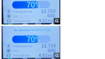

    Derzeit teste ich eine 12V 70 Ah LiFePO4 Starterbatterie von Ingeoselli, welche für bezahlbare 190 Euro angeboten wurde.
    Nach der ersten kalten Nacht mit Minus 1°C hatte ich daran am Morgen deutlich über 2,5 MilliOhm Innenwiderstand gemessen, was aber für den alten 1,9 Liter Turbodiesel noch deutlich mehr als ausreichend ist, immerhin ließ ich den Anlasser (bei abgesteckten Magnetventil der Einstritzpumpe) ca. 2 Minuten orgelb, ohn dass sich seine üppig hohe Drehzahl verringerte. interessant wird das ganze bei Minus 15°C Außentemperatur, die Frage ist nur ob wir derat niedrige Temperaturen überhaupt erreichen!

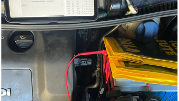

    Die kompakten LiFePo4 Zellen hatte ich mit ausreichend langen Leitungen mit der toten Banner Starterbatterie parallelgeschaltet, damit bei niedrigem Ladezustand keinesfalls 20 Ampere Ladestrom fließen können. Diese Leiche in voll geladenem Zustand habe mit 8 Ampere entladen, wobei die verwendete elektronische Last nach knapp über 2 Ah entnommene Ladung, bei 10,8 Volt abschaltete.
    Die kleine parallelgeschaltete 12V 20Ah LFP Verbraucherbatterie wirkte als Erhaltungslader und man konnte folglich jederzeit 2 bis 3 mal erfolgreich den alten Selbstzünder anlassen, auch wenn er eine Woche oder länger nicht genützt wurde! Vor allem war es mit diesem Gespann niemals problematisch, am Parklatz mehrere Stunden das Autoradio laufen zu lassen oder mal über Nacht das Parklicht nicht auszuschalten.

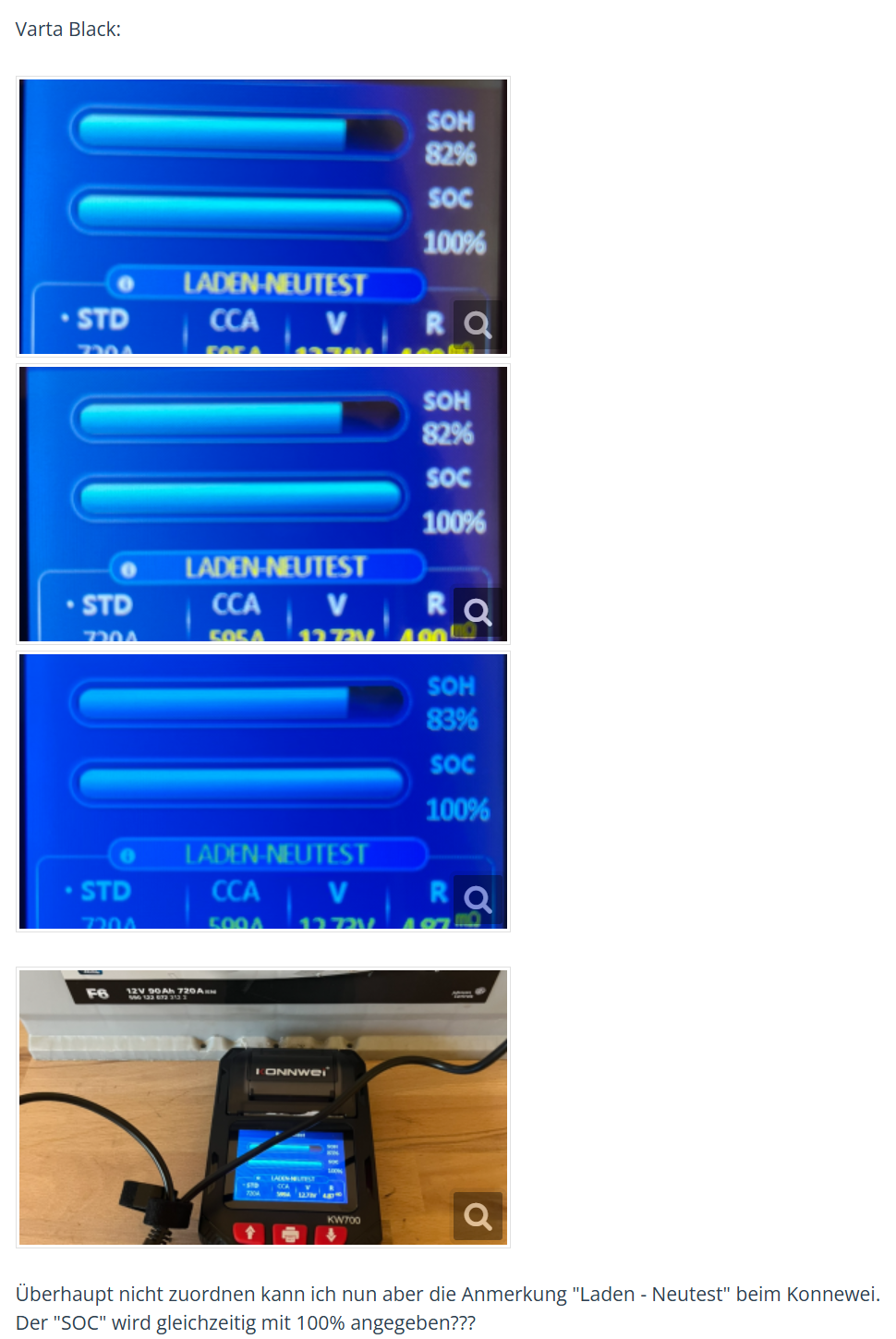

    Soll ich die Varta Black - trotz blubbern - am Ladegerät laden mit 14,4V?
    Wenn ja, mit 0,8A oder 3,8A?
    Und wie lange?
    Mit, oder ohne Pulser?

  • Aber bei 14,4 V kann man sagen, daß die Batterie nicht mehr in Ordnung ist.
    Ja ok, aber wie geht es weiter?
    Ich komme auch nicht wirklich weiter mit der Unterscheidung "blubbern" "gasen" "kochen"
    Sind das unterschiedliche Sachen?
    Oder unterscheiden sie sich nur in der Intensität?
    Teilweise lese ich "ein wenig blubbern ist normal"
    Aber hier nun eben das ist nicht normal.
    Soll ich die einfach trotzdem mal laden, denn eine LiMa würde es ja nicht anders machen?
    Oder nur den Pulser dran?
    Oder beides?

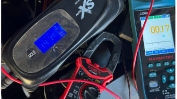

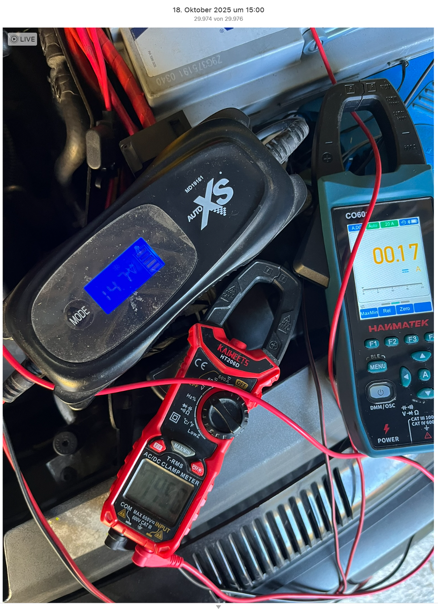

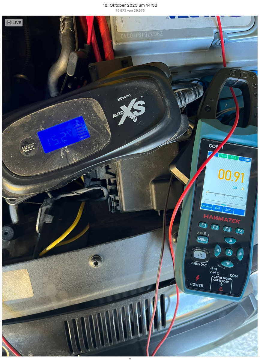

  • Ich habe jetzt mal die 90Ah Varta Black am Ladegerät angeschlossen mit 14,4V.
    Aber mit 0,8A Ladestrom - nicht mit 3,8A.
    Bei 3,8A fängt die quasi direkt laut zu brodeln an und die Spannung steigt hoch auf fast 15V.
    Bei 0,8A brodelt die hingegen nur leise und die Spannung bleibt auch unten auf etwas über 13V steigend.
    Dann soll die mal so laden...

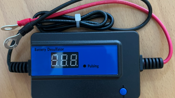

    Den Pulser habe ich an die 95AH Varta LA95 AGM geklemmt.

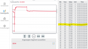

    Mittels Stromzange und Multimeter konnte ich weder einen Strom, noch eine Spannungsänderung messen.
    Aber mit dem Oszi konnte ich wenn es piept min. Spannungsschwankungen sehen - also zumindest irgendwas macht es offenbar.
    Ob es was ändern wird?
    Keine Ahnung.
    Ich lasse es einfach mal angeklemmt...

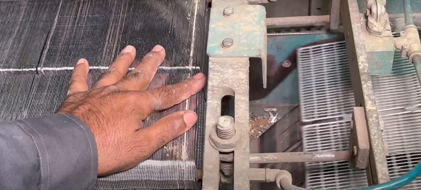

  • Ich weiß leider nur, wie man in Pakistan aus alten Bleibatterien wieder neue macht. Es würde mich mal interessieren, was Rainer dazu sagt. ^^
    Das ist übrigens der erste, der Gummihandschuhe bei der Arbeit benutzt. Normalerweise arbeiten die Pakistani gern mit vollem Körpereinsatz... =O
    Edit: Interessant übrigens, dass im Video nur die negativen Elektroden wiederverwendet werden. Die positiven sind ja zerfallen und ausgesondert worden. Zum Ausgleich kommen dann eben weniger Elektroden und mehr Füllmaterial in die Zellen rein. :P
    Was nicht viel macht, denn wenn die am Ende mit der richtigen Polarität formiert werden, dann funkschioniert der so "recycelte" Plunder erstmal wieder.
