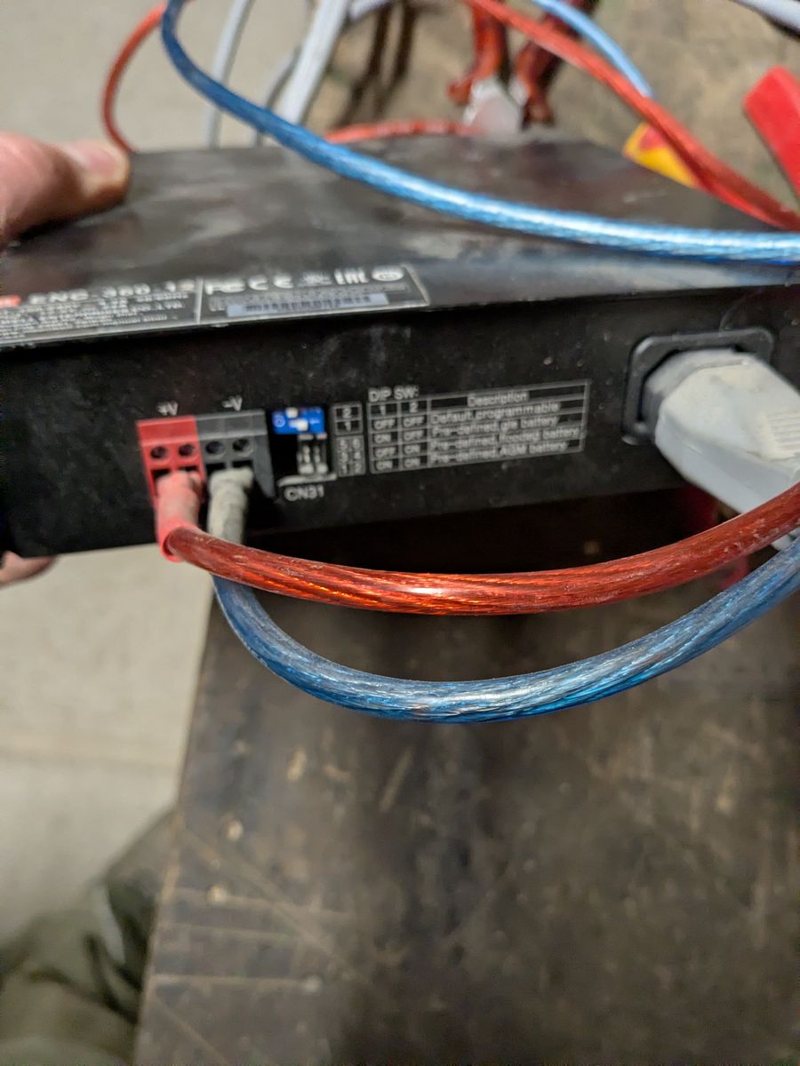

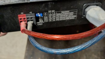

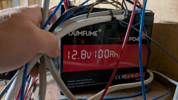

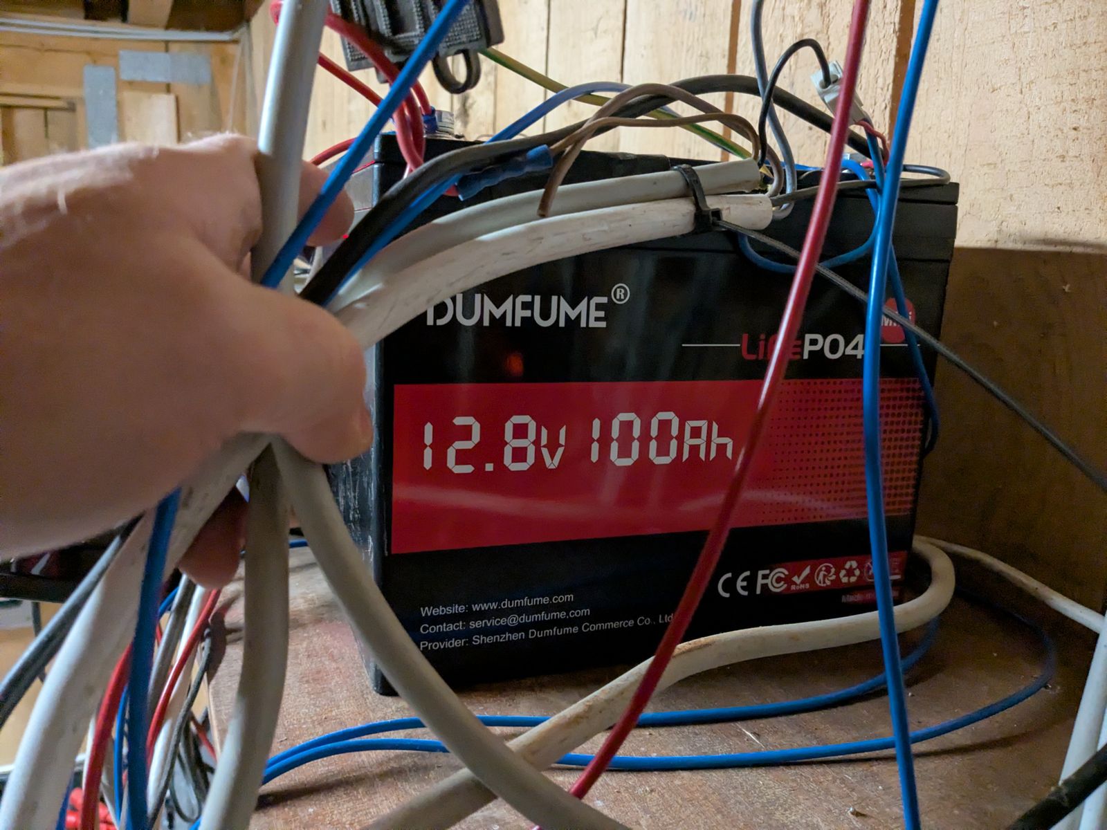

    Dein Ladegeräte (siehe Foto), sollte bei mir neuerdings eine LifePo4 (siehe auch Bilder) Batterie laden. Kann das Gerät das? Google sagt, dass die Einstellung AGM am nähesten käme aber nicht optimal ist.

    Ja klar, die Ladung von LFP-Batterien kann praktisch auch von fast jedem Ladegerät für Bleibatterien erfolgen. Das in den Bildern gezeigte Ladegerät ist aber auch schon ab Werk für LFP-Batterien ausgerüstet. Ich empfehle hierfür ebenfalls die Einstellung für AGM-Batterien, weil die Ladespannung dann den Anforderungen der bei LFP-Batterien verwendeten BMS am besten entspricht. Also Ladespannung 14,4V oder mehr.
    Zur zweiten Frage: Der Batteriekarton wird zur Polsterung für den Versandweg mit Schaumstoff ausgekleidet, damit die Batterie dabei keinen mechanischen Schaden nimmt. Mit der Temperatur hat das nichts zu tun. Winterliche Kälte macht LFP-Batterien auch nicht viel aus. Einzig wenn mit höherem Ladestrom geladen werden soll, sollte die Batterie nicht bei Temperaturen unter 0°C geladen werden. Die meisten BMS berücksichtigen das bereits und verhindern eine Ladung bei Temperaturen unterhalb 0°C. Nur stellt sich dann die Frage, wie man denn LFP-Batterien bei Temperaturen unterhalb des Gefrierpunkts überhaupt laden kann. Eine thermische Isolierung hilft höchstens für wenige Stunden, wenn die Batterie zuvor Zimmertemperatur besaß. Danach ist sie auch mit einer thermischen Isolierung auf Umgebungstemperatur heruntergekühlt, denn sie erwärmt sich ja im Betrieb praktisch gar nicht. Die einzigen Möglichkeiten in solchen Fällen sind entweder, eine elektrische Heizung für die Batterie vorzusehen (es gibt LFP-Batterien mit integrierter elektrischer Heizung, die hilft in vielen Fällen sehr gut, aber in manchen leider auch nicht wirklich…), oder einfach die Lebensdauerverkürzung bei Kälteladung in Kauf zu nehmen. LFP-Batterien sind ja zwischenzeitlich erheblich billiger geworden, da reißt es kein ganz so großes Loch mehr ins Portemonnaie, wenn man nach 10 Jahren vielleicht eine neue Batterie kaufen muss. Oder man beschränkt sich bei Kaltladungen auf kleine Ladeströme im Bereich von weniger als 10% der Batteriekapazität. Solche Ladungen haben pkaum negativen Auswirkungen auf LFP-Batterien. Bei Fertigbatterien ist es aber oft nicht möglich, die Konfiguration des BMS so zu ändern, dass es Kaltladungen zulässt. Bei Eigenbau-Batterien mit zugänglichem BMS ist das aber meist kein Problem.

  • Hallo Philipp,
    da kann ich aus der Entfernung leider auch nicht viel zu sagen. Es liest sich aber, als wäre das Ladegerät kaputt, denn wenn es ausgeht und sich nicht mehr rührt, dann scheint mir kein anderer Schluss möglich. -|-

  • Der 360W-Powerlader ist passiv gekühlt, besitzt also keinen Lüfter. Das ist einerseits natürlich wunderbar, weil es keinen Lärm gibt, aber andererseits technisch kompliziert, weil es nur eine Handvoll Bauteile mit geeignetem Bauteilgehäuse gibt, die sich zur Kühlung am Metallgehäuse des Laders montieren lassen, welches dann statt eines kühlenden Luftstroms die im Betrieb entstehende Wärme abführen. Viele Bauteile sind bei solchen passiv gekühlten Konstruktionen daher deutlich schlechter gekühlt als in von Lüftern mit Kühlluft beaufschlagten Geräten. Es geht hier also besonders bei hoher Last deutlich heißer zu, als bei lüftergekühlten Geräten. Diese Baureihe von MeanWell ist trotzdem aber als sehr robust und langlebig bekannt. Da die Gehäuse seitliche Luftschlitze besitzen, empfehle ich zur Unterstützung der Kühlung immer, wenn möglich, eine Montage dieser Geräte in senkrechter Lage durchzuführen, damit eine Konvektionskühlung zusätzlich wirksam werden kann. Wenn große LiFePO4-Batterien geladen werden, fließt für viele Stunden der Maximalstrom, sodass dann die Wärmeentwicklung ihr Maximum erreicht. Ist dann die Kühlung des Gehäuses durch die Umgebungsluft nur teilweise möglich, also z.B. weil die Umgebungsluft selbst eine hohe Temperatur besitzt, steigt das Ausfallrisiko an. Insofern ist es gar nicht verwunderlich, dass das Gerät „ausgerechnet“ bei Anschluss einer großen Batterie mit folgender hoher Dauerlast defekt geworden ist.
    Ob eine Reparatur möglich ist, hängt von der Art des Defekts ab, also welcher bzw. welche Bauteile defekt geworden sind. Meist dürften bei solchen Konstellationen die Schaltendstufe oder der Gleichrichter defekt werden. Diese lassen sich meistens ohne besonderen Aufwand austauschen. Allerdings kommt man bei dem relativ geringen Preis dieser Geräte immer erschreckend schnell an die Grenze der Wirtschaftlichkeit, weil Arbeitszeit in Deutschland bekannterweise teuer ist.
    Wenn die Betriebsbedingungen eher leicht sind, also am Betriebsort ausreichend kühle Luft zur Verfügung steht, spricht eigentlich nichts gegen den Einsatz dieses Gerätes, auch bei großen Batterien und stundenlanger Dauerlast. Bei erschwerten Betriebsbedingungen in Form langer Hochlastphasen bei zugleich erhöhter Umgebungstemperatur, würde ich eher ein lüftergekühltes Gerät empfehlen. Hier besteht allerdings über die Zeit zwangsläufig ein gewisses Verschmutzungsrisiko, weil zusammen mit der Luft auch Staub und Schmutz angesaugt werden, die dann über die Zeit das lüftergekühlte Gerät innerlich so verschmutzen, dass die Kühlung auch dort beeinträchtigt wird und die Ausfallgefahr ansteigt.
    Aus meinem Angebot kann ich Ihnen außer dem Mean-Well 360W-Powerlader, den Du schon hast, durchaus alles empfehlen, was Deinen Leistungsanforderungen – also der Batteriespannung und dem maximal geforderten Ladestrom - entspricht. Für universelle und „ambulante“ Heimanwendungen eignen sich die Geräte von HTRC sehr gut, die es mit 20A und 35A gibt. Sie besitzen Lüfter, sind aber deshalb leider nicht geräuschlos.
