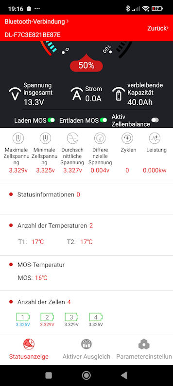

    das ist leicht: Du solltest mal nachsehen, welche Statusmeldungen dir das Daly BMS gibt. Dort kannst Du auch die Zellenspannungen, die Gesamtspannung und den jeweils fließenden Strom ablesen. Mit den aus der App erhaltenen Messdaten kann man dann leicht eine Fehleranalyse durchführen, was der Kern des Problems ist und an welcher Stelle sich der Fehler vermutlich befindet.
    Am besten postest Du hier einmal das Bild der App, wobei der obere Teil mit der großformatigen Anzeige des Ladezustandes (in Prozent SoC, State of Charge) aber eher irrelevant für eine Fehleranalyse ist.
    Wichtig sind wie gesagt die echten Messwerte wie
    • Zellenspannungen
    • fließender Strom und insbesondere die
    • Statusmeldungen
    Die Statusmeldungen beziehen sich natürlich immer auf Vorgänge in Echtzeit. Wenn also gerade kein "außergewöhnlicher" Zustand vorliegt, dann wird - wie im Bild oben - auch kein Status angezeigt. Dann müsstest Du den Zustand herbeiführen, bei dem das beschriebene Ladestromproblem stattfindet und dann einen Screenshot machen.
