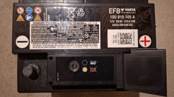

Ich finde hier nichts über EFB-Akkus. Ich habe einen 7-järigen Varta EFB-Akku (Skoda Fabia). Was ist der maximale Spannung für EFB? Gleich wie AGM (15,3V) oder gleich wie Blei (flüssig (16V)?
Varta EFB
EFB entspricht der normalen Naßbatterie. Kauf Dir eine Neue.

Zuerst normal laden dann 30 Stunden bei 15,8V mit dem Ladewutzel. 12 Stunden später: 13V Ruhespannung :-))
Ich habe die Varta EFB mit 15,8V geladen. Wenn ich die untenstehende Anleitung lese, müsste die Batterie jetzt aber im Eimer sein. Kann mir jemand diesen Widerspruch erklären?
