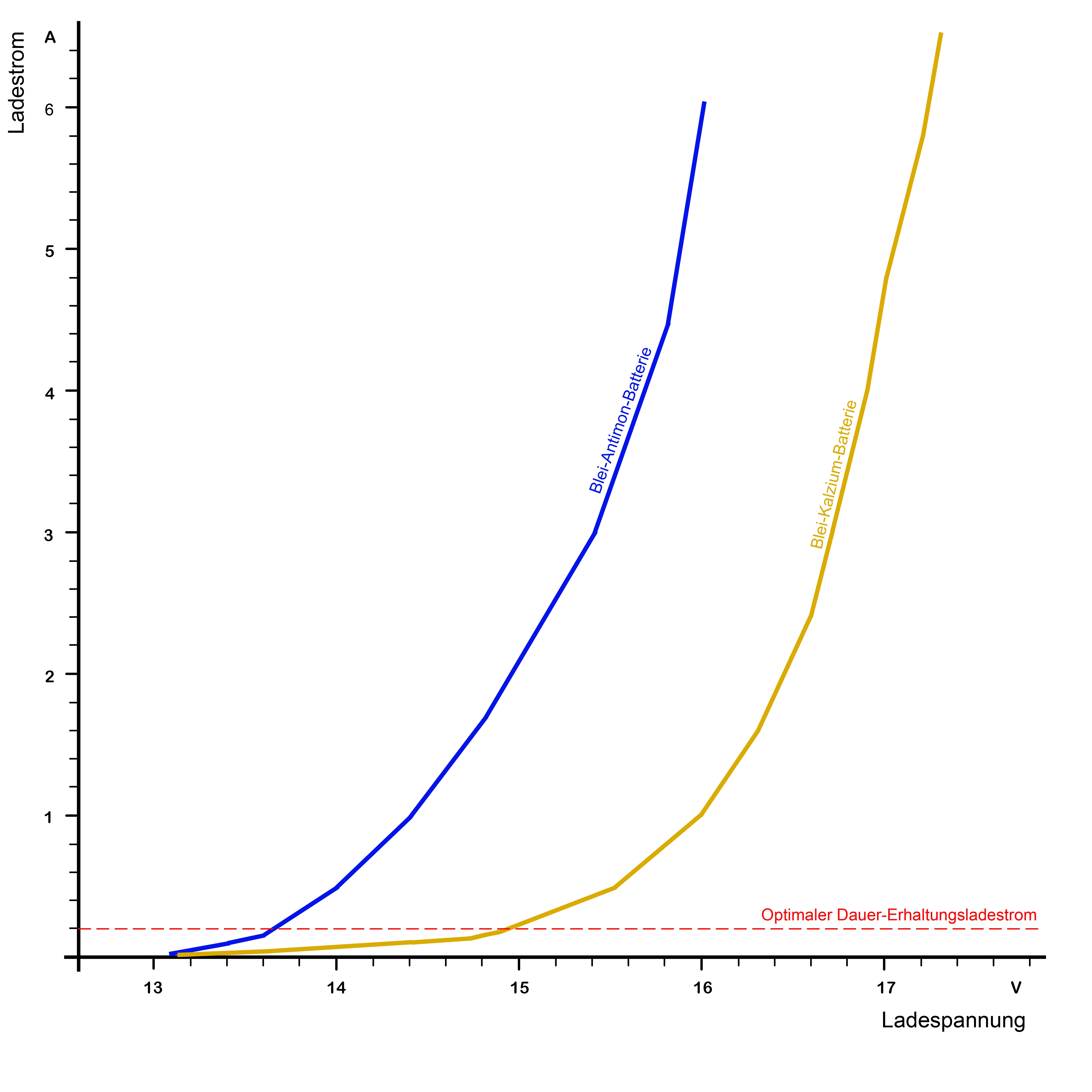

  • Wenn der Ladestrom nicht weiter sinken will, obwohl die Batterie aufgrund von Ladedauer und Ladestrom voll sein müsste, handelt es sich meist um die Selbstentladung der Batterie, die den Restladestrom ohne Ladung aufzubauen in Wärme und Wasserzersetzung umsetzt. Denn die Selbstentladerate steigt mit dem Ladungdurchsatz einer Batterie (also der Menge an Ladung, welche die Batterie im Laufe ihres Lebens gespeichert und wieder abgegeben hat) zwangsläufig an. Die Gründe sind Elektrodenvergiftung durch Wanderung von Legierungszusätzen von den positiven zu den negativen Elektroden, wo diese dann die Gasungsschwelle herabsetzen und noch einige weitere unerwünschte elektrochemische Nebenreaktionen auslösen. Aus diesem Grund steigt der Restladestrom bei Bleiakkus nach längerer Betriebsdauer unvermeidlich an.
  • Ich meinte, Deine Batterien sind alte Opa`s und da trifft das zu, was Tom zuvor ausgeführt hat. Da Du Solarladung machst, gibt es ja nun zunehmende Unterbrechungen in der Dunkelphase, also keine Dauerladung. Deshalb würde ich das so weiterbetreiben und nach ein paar Wochen abschalten und dann die Batterien trennen. Alle paar Tage die Leerlaufspannung messen, wobei man an dem zeitlichen Abfall dieser den ungefähren Zustand der Batterie einschätzen kann. Außerdem siehst Du, welche Batterie eventuell schlechter ist.

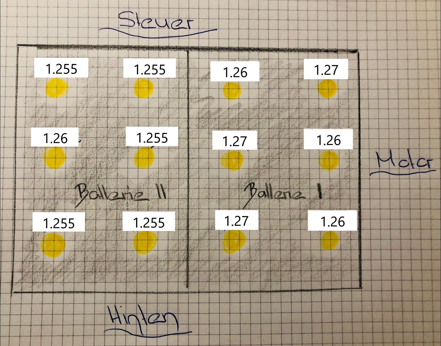

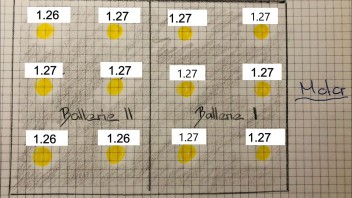

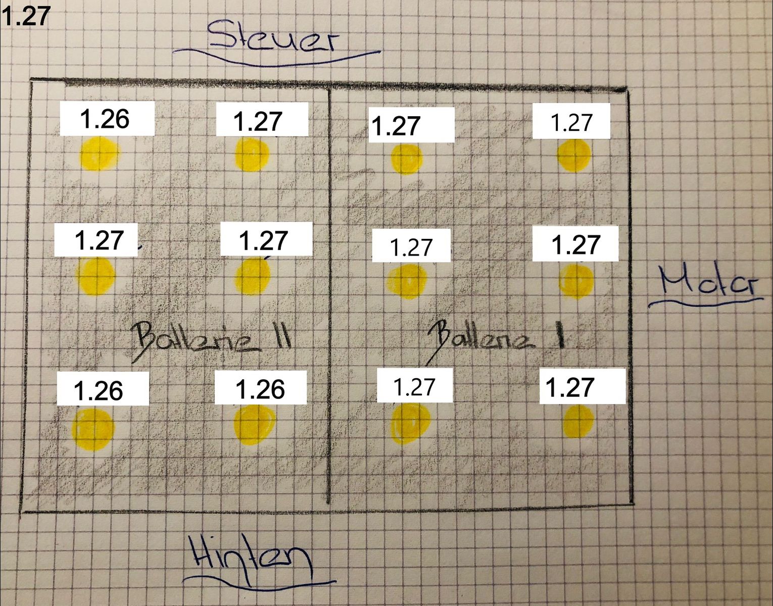

    Im Anhang die Säuremessung, diese ist erfolgt nachdem für ca. 4 Tage nicht genügend Sonne vorhanden war. Die Lehrlaufspannung ist dadurch auch auf 12.52 Volt gesunken.
    Eine ungenaue Ablesung der Säure ist inklusive.
    Nach dem ablesen habe ich noch etwas Batterie Wasser nachgefüllt, war aber noch genügend vorhanden.
    Die Batterien stehen etwas schräg, Richtung Steuer (ca. 1cm tiefer).
    Sollte ich noch weiter so viel laden wie möglich mit 14.8V, damit ich auf 1.28 Säure Dichte komme, oder mache ich damit bei den alten Batterien mehr Gitterkorrision als Sulfat Abbau?
  • Die Batterien wurden 2018 im Stammwerk in Hannover gebaut. Ob Du die anderen Zellen auch noch auf 1,27 bekommst, müßte man mit einer Ausgleichsladung versuchen (geht aber nicht, da kein Netz). Alte Batterien erreichen aber nicht mehr 1,28 und auch die Leerlaufspannung liegt niedriger. Deshalb starten die Batterien immer noch, zumal bei Dir überdimensioniert. Noch mal meine Frage: Wieviel Liter hat Dein Diesel oder kW der Anlasser?
    Macht nix.
    Das läßt sich aus der Ferne schlecht beurteilen. Es werden Dendriden da sein, über die sich der überschüssige Strom ausgleicht. Sulfatabbau macht sich am besten mittelst der Gasung, wobei die Gasblasen das Sulfatsalz absprengen. Bei einer normalen Ladung befreit sich, auf Grund der Stromrichtung, die Minuselektrode gut vom Salz. Man könnte die Batterie umpolen und dann auch die Pluselektrode befreien. Aber, ob das der Lebensdauer immer zuträglich ist?
    Laß die Batterien an der Solaranlage. Kannst ja nach Weihnachten noch mal messen gehen.
