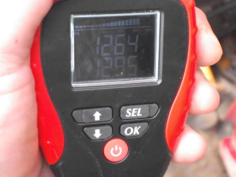

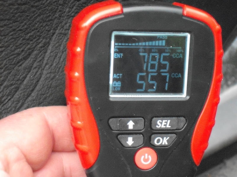

    Übrigens scheint mir der rote Tester den ich neu ins Programm genommen habe auch nicht ganz so nutzlos zu sein, wie der von Novitec oder ein chinesischer grauer, die ich zuvor mal ausprobiert habe. Dieser gibt sogar den Innenwiderstand ganz dekadent im mΩ aus. Einmal die aktuelle "Langzeit 85Ah" im W124, eingebaut im September 2016:

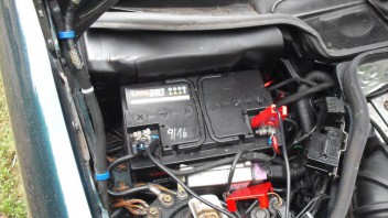

    Der Anlasser zieht so etwa 150A und die Batteriespannung sackt dabei um ein gutes Volt ab. Gerade mal überschlagen (R=U/I): 1V / 150A = 6,67mΩ. Der angezeigte Wert liegt also wenigstens im plausiblen Bereich. Warum ich nun aber die Batterie nachladen soll ("LOW"), erschließt sich mir bei einer normal funktionierenden Batterie mit 12,3V und 4,5mΩ aber nicht. Ich lade sie gerade nach, mal sehen, was die Anzeige danach sagt.

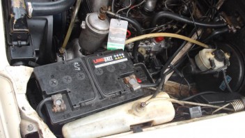

    Einmal die gleiche (aber nicht dieselbe) im Strichachter (aus 10/2018):
    Interessant ist der Bargraph oben, welcher vermutlich als Positionsmelder auf dem Lebensweg einer Batterie gedacht ist: Rechts neu, links tot. Wenn der (das ist ja das einzige, was man wirklich wissen will) über die Jahre tatsächlich plausible Werte liefert, knie ich nieder und schmeiss ich alles andere weg. Ich schwör!
    Meine diesbezüglichen Hoffnungen sind allerdings sehr gering.

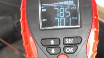

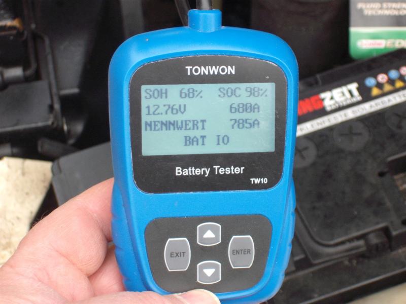

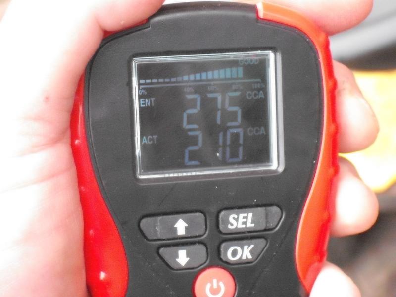

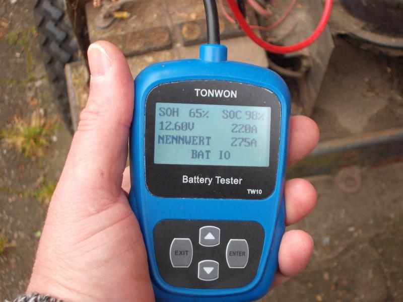

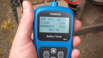

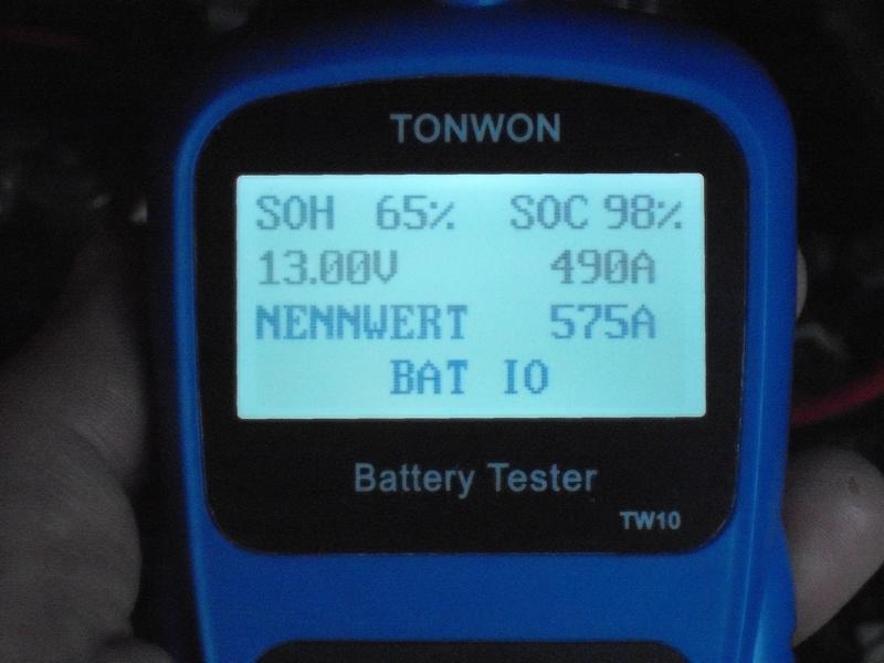

  • Wo ich gerade dabei bin: Ich hab noch so ein Ding hier rumliegen: Tonwon TW10. Da kann man doch mal einen Vergleich probieren. Auch bei dem Tonwon muss man den Nennwert des Kaltstartstroms bei -18°C nach EN eingeben, ferner wie das Gerät an die Batterie angeschlossen ist, also ob direkt oder im Fahrzeug (über Zigarettenanzünder??). und ob die Batterie gerade geladen wurde. Hier einmal die 20Ah-Rasentrecker-Batterie (die auch schon mal vor längerer Zeit eine "Hochspannungsladung" bekommen hat):
    'N bisschen angestaubt, aber geht noch.
    Die kleine 20Ah soll 275A bei -18°C können? Naja fast...
    13mΩ.
    Was sagt Kollege Tonwon dazu? Den Grundtenor lass ich mal so durchgehen. Aber die Werte sind für ein modernes Messgerät schon erschreckend stark abweichend. Max. 1% Toleranz vom Messbereichs-Endwert sollte eigentlich Stand der Technik sein. Speziell der SOH weicht davon stark ab. Was eben daran liegt, dass man den nicht wirklich messen kann. Man kann ihn raten, fühlen, erfinden oder schätzen. Aber messen?

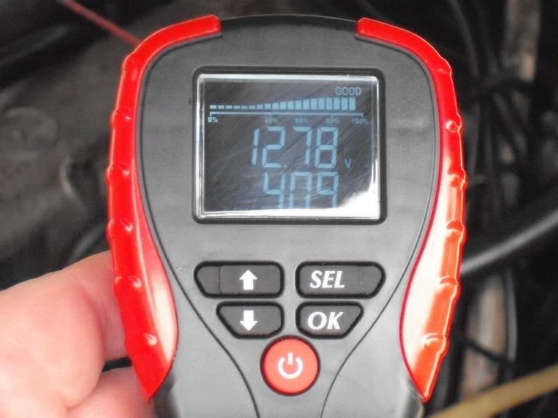

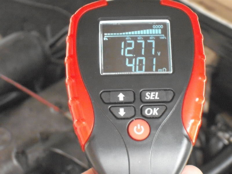

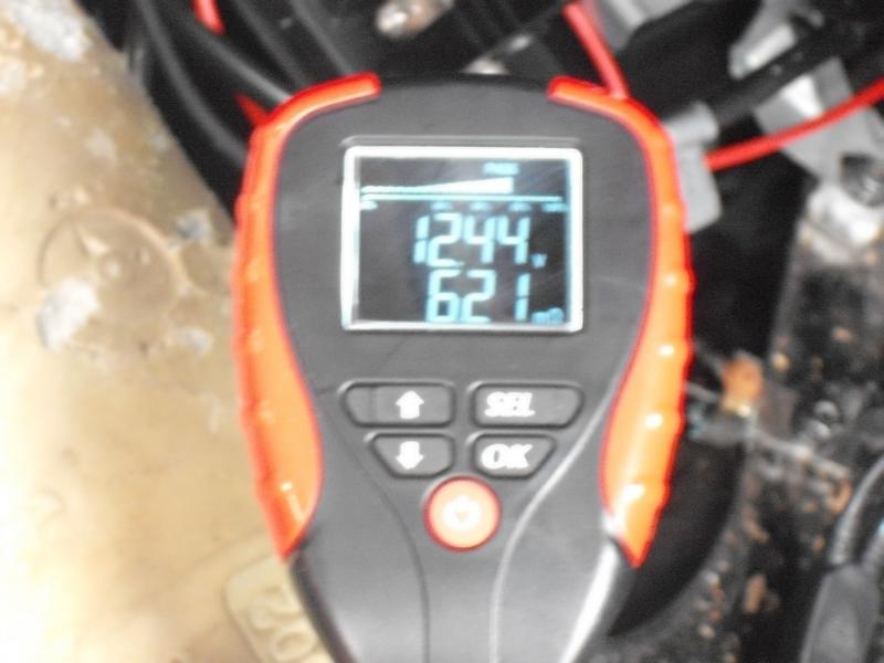

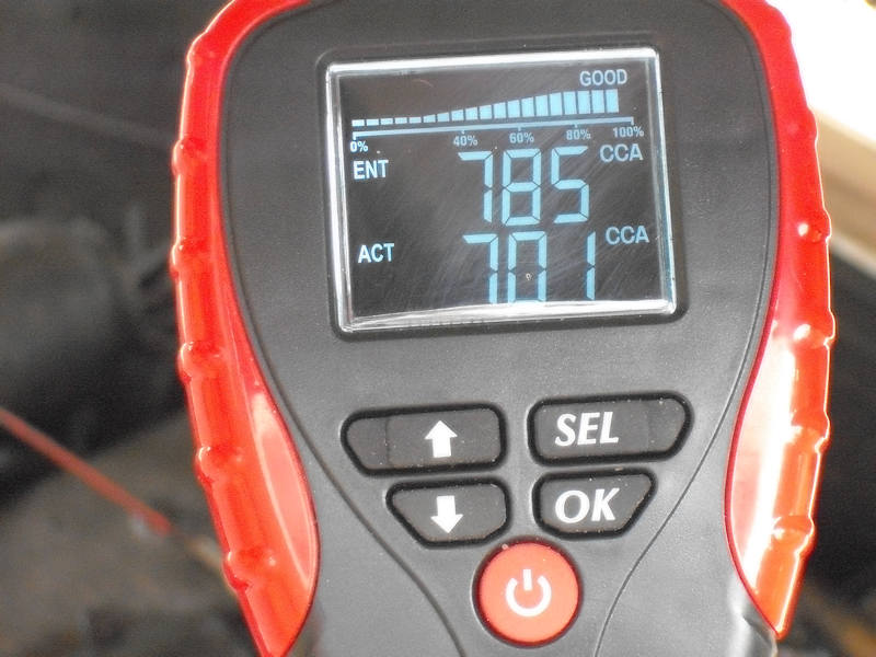

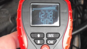

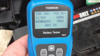

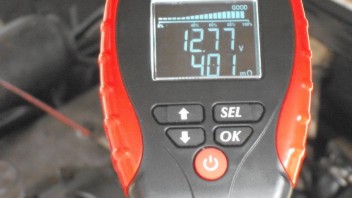

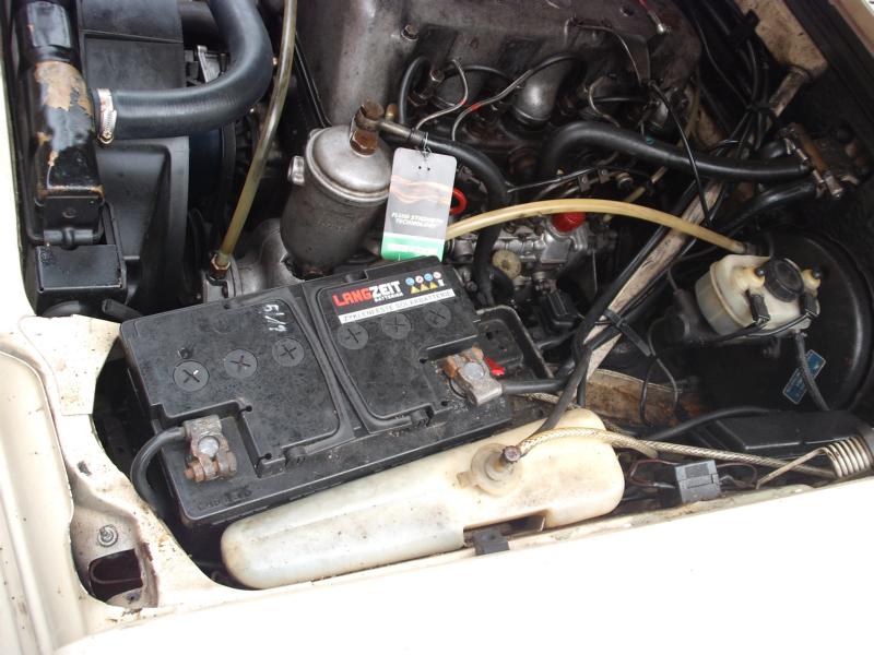

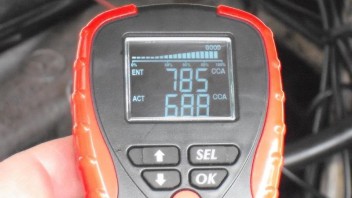

    Nochmal die Strichachter-Batterie. Ist übrigens nicht von 2018, sondern erst 2019 eingebaut.
    Gegenüber der Messung ein Posting höher hat sich der Kaltstartstrom offenbar etwas vermindert: Nur noch 688A statt zuvor 701. Na, ich vermute mal, das liegt an einem etwas schlechteren Kontakt der Polklemme.
    Der Innenwiderstand ist also um 0,08mΩ gestiegen.

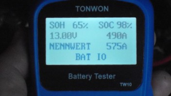

    Kollege "Tonwon" misst fast dieselbe Spannung (Tonwon: 12,76V zu AE-310: 12,78V) und einen ähnlichen Kaltstartwert (Tonwon: 680A zu AE-310: 688A). Allerdings findet der Tonwon die Batterie zwar noch akzeptabel, aber der State-Of-Horst-Wert weicht doch ziemlich von der Idee des roten AE-310-Testers ab (Tonwon: 68%, AE-310: 95%). Ein Hinweis darauf, dass zwischen "messen" und "schätzen" ein sehr bedeutender Unterschied besteht.

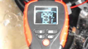

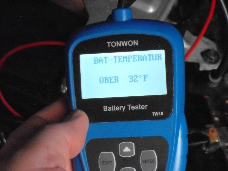

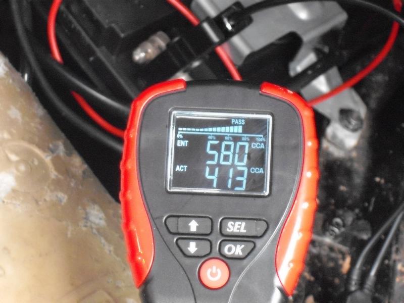

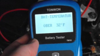

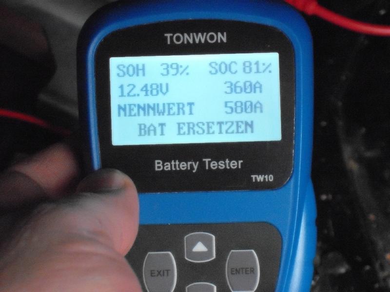

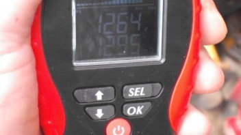

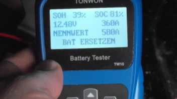

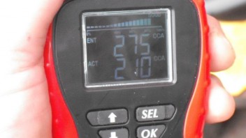

  • Weiter gehts mit der kleinen 68Ah-Batterie vom Schmaat:
    In der Schmaat-Batterie steckt nicht mehr viel drin (die hat sonst zwischen 12,8 und 13V), aber hier meint der rote noch nicht, dass nachladen empfehlenswert wäre.
    Kollege Tonwon hat gerade irgendwelche Gebrechen.
    Auch hier ist die stark abweichende Meinung über den Batteriezustand auffallend: Tonwon meint sie sei schrottreif, der rote Tester verortet sie bei 75%. :wacko:
    Mein erstes Fazit zu zwei Testern an drei Batterien: Durchwachsen. Während die Messung der Spannung beiden Geräten jeweils einwandfrei gelingt und auch die Ergebnisse des Kaltstartstroms zwischen den Geräten in etwa übereinstimmen (von Interesse wäre aber noch, ob die Kaltstartströme dann auch bei -18°C wirklich so sind wie hier bei +20°C "gemessen"), widersprechen sich die Geräte bei der "Messung" des Horstwertes in absurder Weise. Zwar ist bei beiden Geräten eine gewisse Analogie hoher Horstwerte bei neueren Batterien und umgekehrt erkennbar, aber von "Messungen" kann irgendwie keine Rede sein.

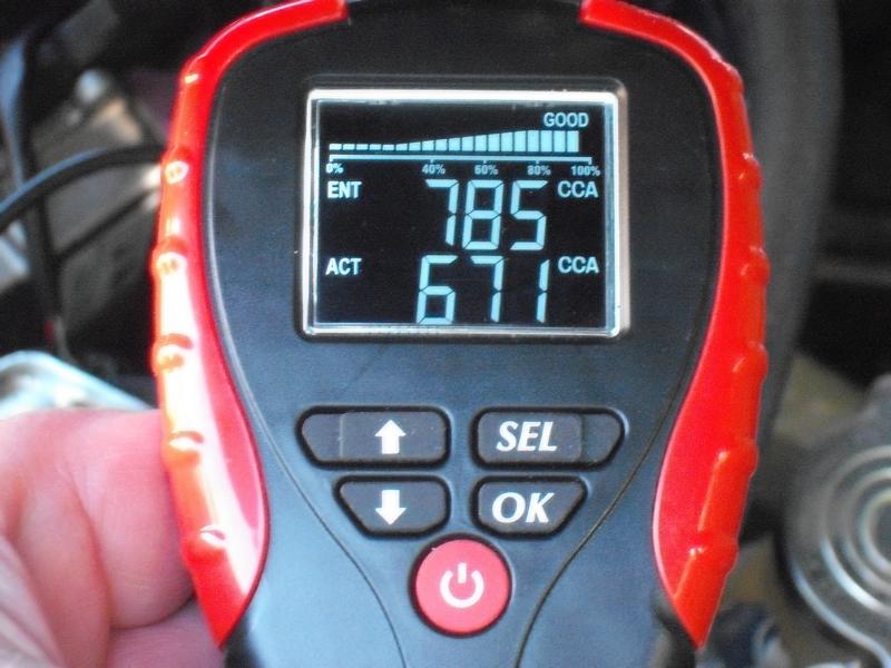

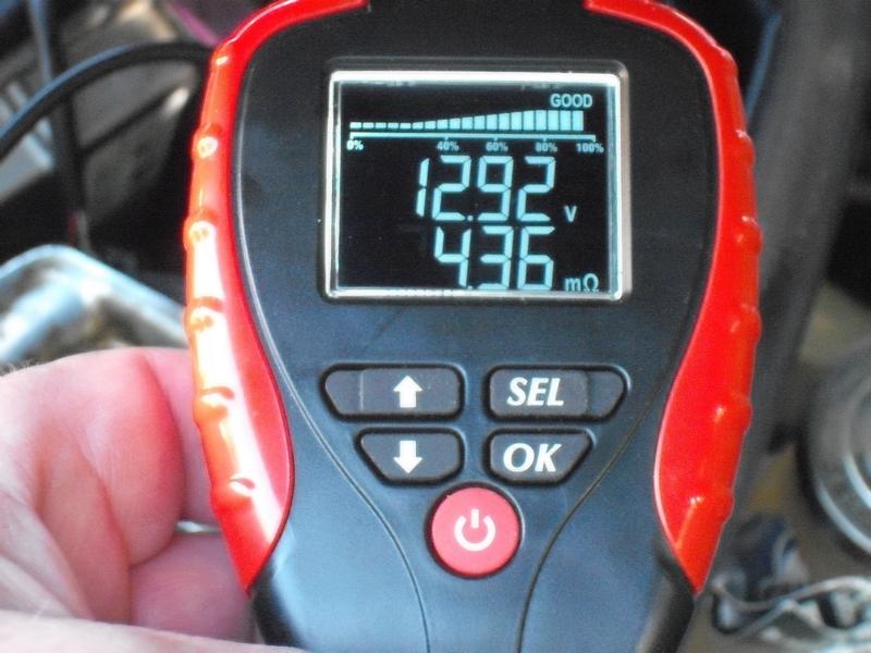

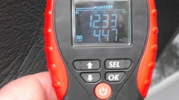

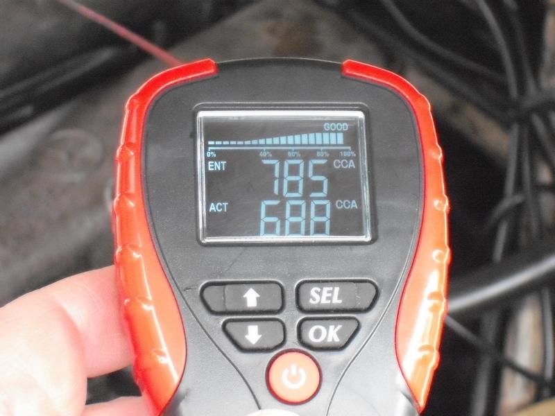

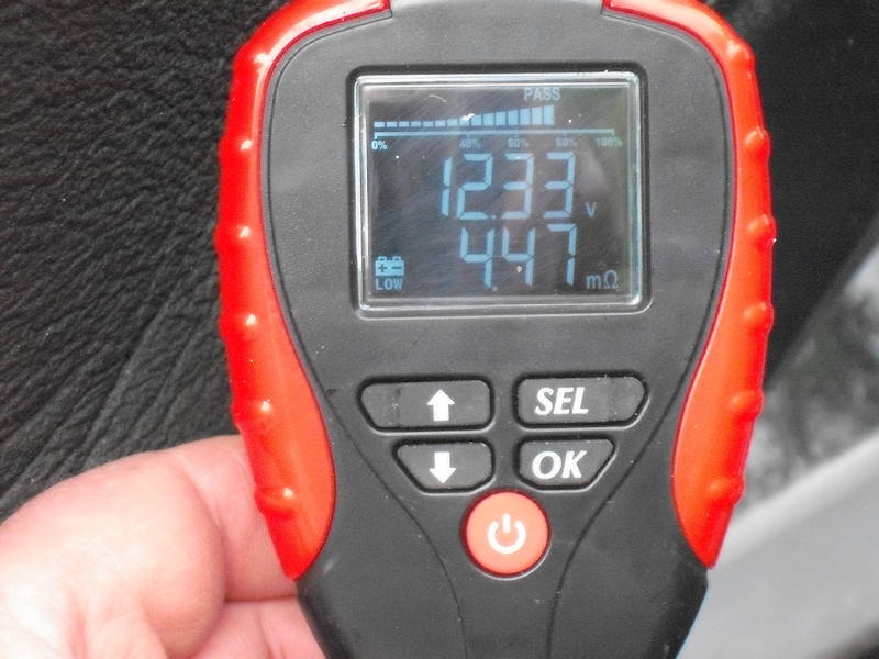

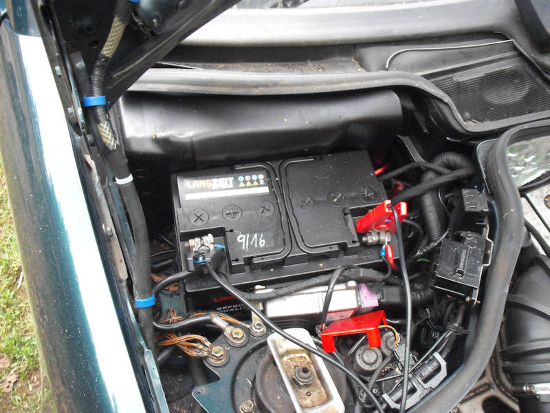

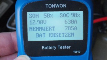

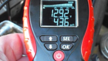

    Die zuvor bereits getestete "Langzeit"-Batterie (85Ah) des Mercedes W124 wurde gestern 12h lang mit 15,5V geladen. Nach Beendigung der Ladung sind etwa 16h vergangen, so dass nun erneut getestet werden kann:
    Laut AE-310 ist der CCA-Wert von 557A auf 671A gestiegen. Der "Horst-Wert" (SOH) ist erstaunlicherweise von 75% auf 95% gestiegen.
    Die Spannung ist von 12,33V auf 12,92V gestiegen, der Innenwiderstand von 4,47mΩ auf 4,36mΩ gefallen.
    Leider hab ich vergessen, die Batterie des W124 vor der Aufladung mit dem Tonwon zu messen, daher kann ich leider nur dieses Bildchen liefern. Auffällig ist, dass der Kaltstartwert des Tonwon sehr deutlich vom Wert des AE-310 abweicht: 630A zu 671A.
    In die Irre führt der Horst-Wert (SOH) des Tonwon: Nur 58% statt 95% inklusive des Hinweises, dass die (in der Praxis völlig unauffällige) Batterie besser ersetzt werden sollte. Allerdings gibt der Tonwon der neueren Batterie des Strichachters, die ja dieselbe Type wie die ältere des W124 entspricht, einen auffallend besseren Horst-Wert. Irgendeinen Unterschied will er da bemerkt haben, den ich jetzt nicht weiter zuordnen kann.

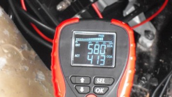

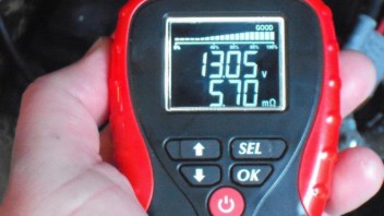

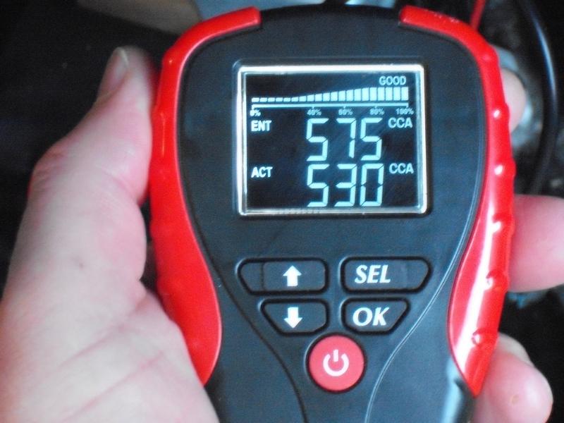

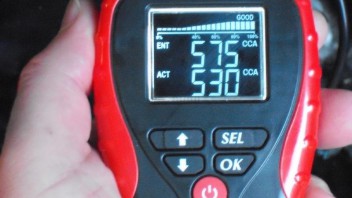

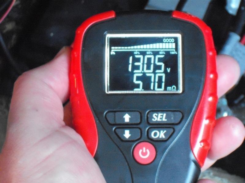

    Kommen wir zum zur Smart-Batterie, welche gerade über 15h mit 15,5V geladen (seit einer Stunde abgeklemmt) und die weiter oben ja bereits gemessen und für austauschreif befunden wurde:
    Der AE-310 meint nun 530A Kaltstartstrom gegenüber zuvor 413A zu erkennen. Horst ist phänomenal von 75% auf 100% gestiegen.
    Die 13,05V bei sind plausibel, die 5,7mΩ auch.
    Tonwon sieht nun 575A CCA statt zuvor 580, da hat sich also im Bereich der Messgenauigkeit nichts geändert. Der erkannte SOC ist von 81% bei 12,48V auf 98% bei 13,0V gestiegen. Als Horst-Wert werden 65% ausgegeben und die Batterie wird - im Gegensatz zu vorher - als in Ordnung erkannt.
    Also ich weiß nicht, aber ich durchblicke echt nicht, wie die Tester auf diese SOH-("Horst")-Werte kommen. Auch die Kaltstartstromwerte beider Tester passen nicht in jedem Fall mit den tatsächlichen Ladezustandsbedingungen zusammen. Nach meinem Verständnis sollten sie bei voller wie leerer Batterie gleich groß sein, weil sich der CCA-Wert natürlich immer nur auf die volle Batterie bezieht.
