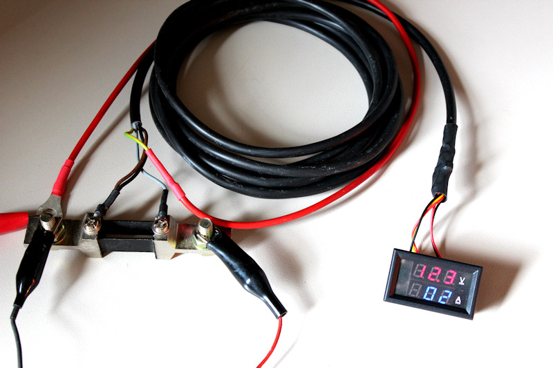

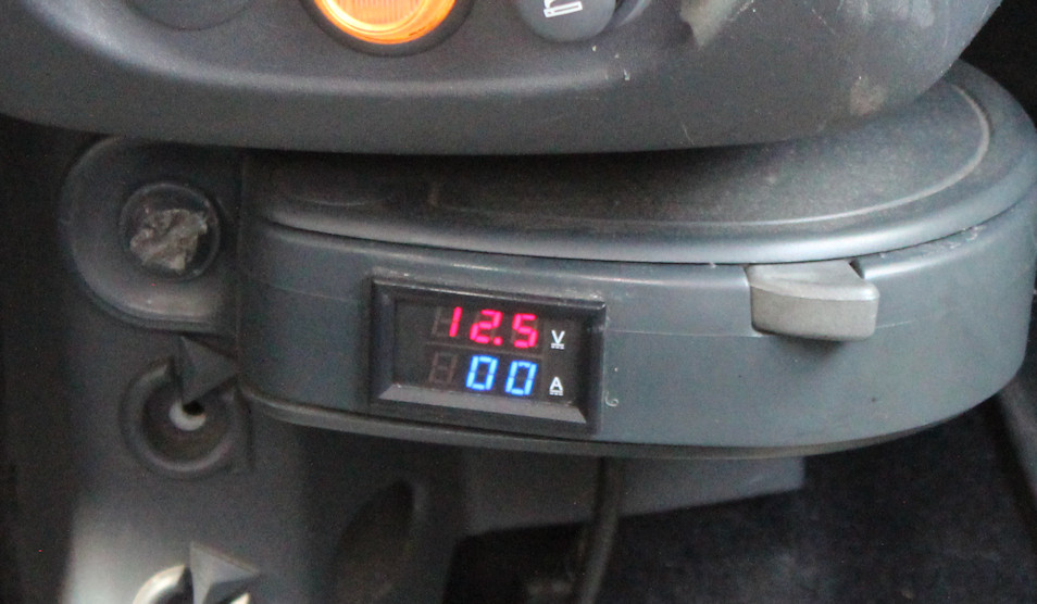

  • So sieht mein kleiner Batteriemonitor im Smart aus. Der zeigt einfach die Batterie-Spannung und den Ladestrom an.
    Das Display mit 200A-Shunt gibt's bei mir für EUR 25,-, beim Chinamann für weniger. Mit fertig konfektioniertem Kabel kostet's 50,-.

  • Alles klar, dann ist das ELV Teil nix was ich wirklich brauche. Ich möchte ja herausfinden was im eingebauten Zustand passiert mit der Batterie.
    Tom, deine kleine Variante klingt gut. Die kann ich bestimmt am Motorrad unterbringen. Kabel konfektionieren würde ich selbst machen, muss ja erst mal schauen wo ich das Teil platzieren kann.
