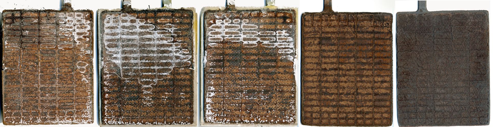

    Hier noch mal das Bild einer leichten bis mittleren Sulfatierung (Grobsulfat) einer Motoradbatterie-Plus-Elektrode (1-3 von links).
    Die 4. Elektrode (von links) enthält das problemlos wiederaufladbare Feinsulfat und die 5. Bleidioxyd (geladen).

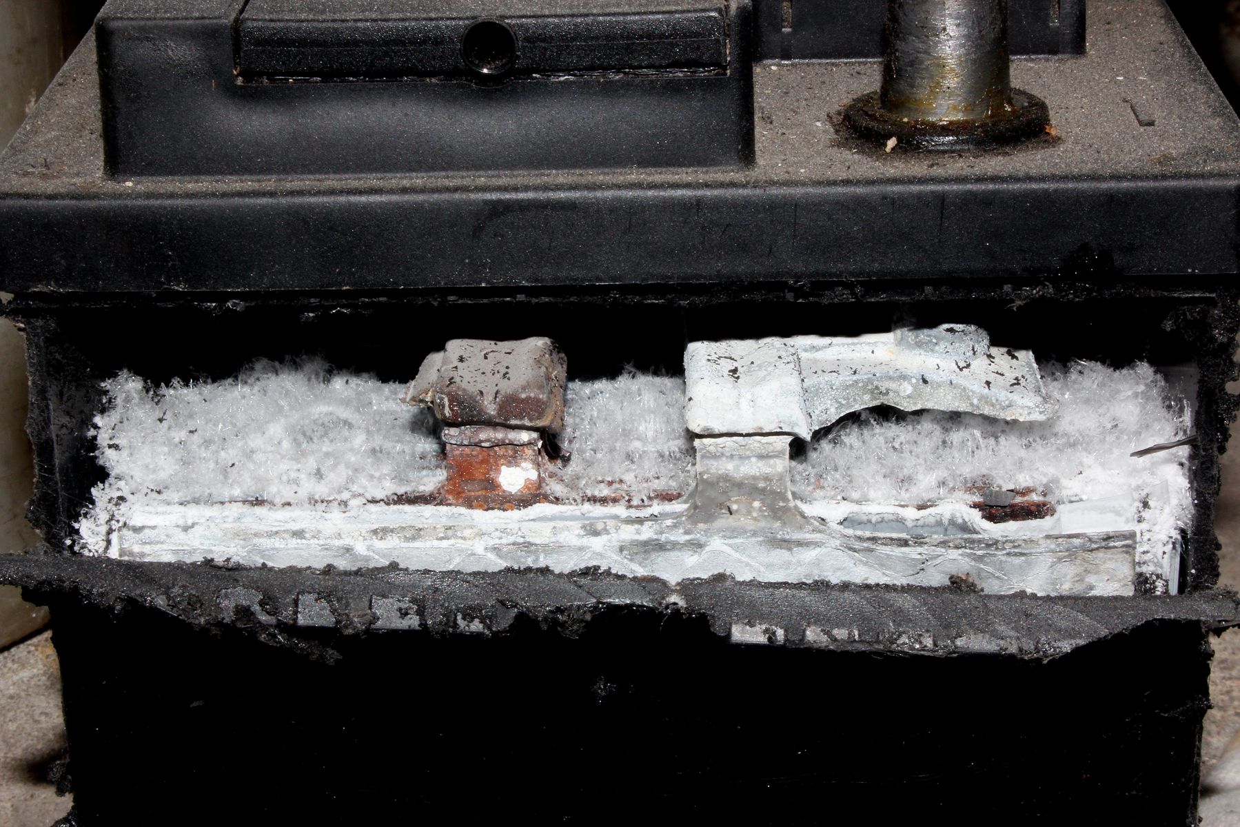

    microcharge.de/forum/attachment/440/
    Schöne, an der Luft gewachsene Sulfatkristalle.
