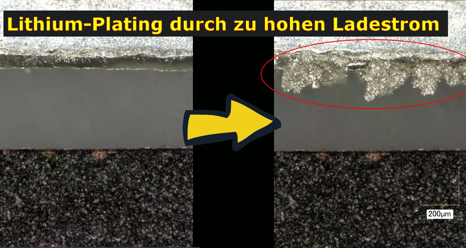

Lithium-Plating: Dendritenwachstum beim Laden von Lithium-Akkus mit zu hohem Ladestrom / zu niedriger Temperatur
  • Die Panik der deutschen Automobilindustrie über den Tesla-Hype und die seit dem großen Anstrengungen auf diesem Gebiet, haben endgültig das Lithium-Zeitalter auch für alle anderen technischen Anwendungen nicht nur an, sondern sozusagen ausbrechen lassen. Naja, im Consumer-Bereich wird Lithium ja schon sehr lange für Smartphones und Notebooks verwendet. Aber inzwischen geht es auch bei Zweitbatterien für Wohnmobile und Boote stark in Richtung Lithium, denn die Leistung von Lithium-Batterien ist im Vergleich zu Bleibatterien wirklich enorm: Zyklisierung, selbst mit tiefen Zyklen, ist kein Problem, Sulfatierung gibt es nicht, ebenso keinen schnellen Kapazitäts- oder Leistungsverlust. Die Preise sind zwischenzeitlich auch im freien Fall. Wer will da noch jemals wieder zu den alten Bleiakkus zurück?
    EINS konnten Bleiakkus aber seit jeher besser als Lithium-Akkus: Sie vertragen klaglos hohe Ladeströme - sofern die zulässige Ladespannung nicht nennenswert überschritten wird. Auch tiefe Temperaturen führen (außer dem typischen Leistungsverlust bei Kälte) nicht zu Problemen oder gar Schäden.
    Anders Lithium-Akkus:
    • Der Ladestrom von Lithium-Akkus MUSS begrenzt werden, andernfalls kommt es schnell zur Beschädigung der teuren Zellen.
    • Besonders bei tiefen Temperaturen schrumpfen die bei Lithium-Akkus noch möglichen Ladeströme schnell auf lächerliche Werte. Manches BMS (Battery-Management-System) unterbricht jeglichen Ladestrom unter 0°C vorsichtshalber gleich völlig.
    Aber warum ist das so? Ich musste eine Weile graben, um die Antwort zu finden:

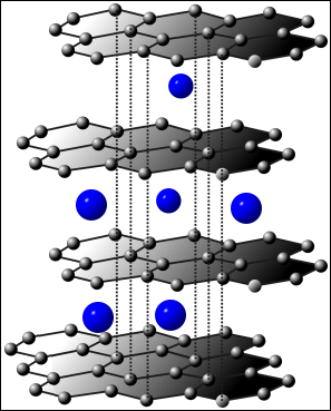

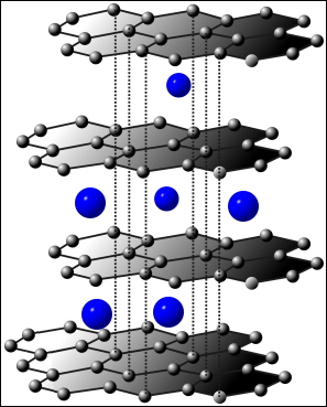

    Als negative Elektrode wird bei vielen Lithium-Systemen (Li-Ion, LiFePO4) Graphit auf einem Kupfer-Stromableitblech verwendet. Das Graphit wirkt nicht nur als leitfähige Elektrode, sondern auch als Speicher für Lithium-Ionen. Das funktioniert über die sogenannte Interkalation, worunter man die Einlagerung von Molekülen oder -Ionen zwischen den Gitterebenen eines Wirtsmaterials (wie z.B. Graphite) versteht.
    Interkalation von kleinen Metall-Atomen zwischen Graphitebenen (zum Video:
    Es liegt auf der Hand, dass Lithium-Ionen beim Laden eine gewisse Zeit benötigen, um ausreichend tief in die negative Graphitelektrode einzudringen, um einen geeigneten Ort zum Interkalieren zu finden. Erhöht man den Ladestrom, muss die Interkalation zwangsläufig zügiger ablaufen, um in derselben Zeit mehr Lithium-Ionen im Graphitgitter einzulagern. Gelingt das nicht, lagert sich Lithium bevorzugt an der Elektrodenoberfläche ab. Diesen Vorgang nennt man "Lithium-Plating". Dabei wachsen Lithium-Dedriten auf der Oberfläche der Graphit-Elektrode in das dicht aufliegende Kunststoff-Vlies des Separators hinein. Dies ist aus dreierlei Gründen unerwünscht, denn einerseits verstopft aufgewachsenes Lithium die Poren der Graphit-Elektrode, was das weitere Eindringen von Lithium-Ionen unmöglich macht. So richtig übel ist aber, dass so aufgewachsenes Lithium bei der Entladung der Elektrode nie wieder vollständig abgebaut werden kann und mit der Zeit sogar durch den Separator hindurchwächst und so zu Zellenkurzschlüssen führt. Ein Video verdeutlicht, wie das in der Praxis aussieht:
    Also muss der maximale Ladestrom unbedingt auf den vom Hersteller des Lithium-Akkus spezifizierten Wert begrenzt werden!

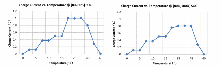

  • Hier einmal die klare Aussage des weltgrößten Herstellers (CATL) von LiFePO4-Zellen zum maximal zulässigen Ladestrom im Verhältnis zur Zellentemperatur. Solche Daten sind ja sonst allgemein nur schwer erhältlich.
    Die linke Grafik gilt für einen Ladezustand (SOC) zwischen 0 und 80%, die rechte für einen Ladezustand zwischen 80 und 100%. Sie unterscheiden sich nur in der maximalen Laderate.
    Es wird deutlich, dass
    1. kein linearer Zusammenhang zwischen der Zellentemperatur und der Ladestromverträglichkeit besteht, dass
    2. auch hohe Temperaturen den maximal zulässigen Ladestrom begrenzen und dass es
    3. auch noch die bereits o.g. Abhängigkeit des maximalen Ladestroms vom Ladezustand der Zelle gibt:
    Der maximal zulässige Ladestrom von 1C (1C entspricht einem Ladestrom in Höhe der Zellenkapazität, 0,1C entsprechend einen Zehntel der Zellenkapazität) wird nur bis max. 80% Ladezustand und dann auch nur zwischen 18 und 37°C vertragen. Sind 80% Ladezustand erreicht, darf generell nur noch maximal mit 0,8C weitergeladen werden.
    Oberhalb 37°C sinkt der zulässige Ladestrom erstaunlich schnell ab, oberhalb 60°C darf nicht mehr geladen werden.
    Ähnliches gilt unterhalb von 18°C, wobei bei nur 2°C weniger, also bei 16°C, sogar nur noch 50%, also 0,5C Ladestrom zulässig sind. Bei 5°C sinkt der zulässige Ladestrom auf nur noch 0,1C und ab 0°C darf überhaupt nicht mehr geladen werden.
    Man muss beim betrachten der Kurven den Anfängerfehler vermeiden, zu glauben, dass die Ladung bis zur Kennlinie völlig problemlos ist und darüber die Zellen sofort beschädigt werden, denn es handelt sich ja nicht um einen digitalen Prozess, sondern um einen analogen! Die Schädigung beginnt also schon deutlich vor Erreichen des gezeigten Strom-Maximums in geringer Form und steigt dann bei Erreichen der Kurve auf ernsthaft die Zellenlebensdauer verkürzende Werte an.
    Dies nur als Demonstration, wie man sich die temperaturabhängige Ladestromakzeptanz von (CATL) LiFePO4-Zellen vorzustellen hat. Ich finde, diese Grafiken helfen sehr beim aussuchen des zur Batterie passenden Ladeboosters. Es hat übrigens keinen Zweck zu glauben, bei LiFePO4-Zellen anderer Hersteller gäbe es diese Probleme mit der Ladestrom-Verträglichkeit nicht. Es gibt sie bei allen Herstellern gleichermaßen, weil alle dieselbe Technologie der Lithium-Interkalation in Graphit verwenden, wo diese Probleme leider systembedingt sind. Da LiFePO4-Batterien aber in der Praxis sher gut und ausdauernd funktionieren, besteht auch kein Grund, weiter auf Bleibatterien zu setzen (außer es MUSS bei Kälte ohne Heizmöglichkeit schnell geladen werden, dann geht es mit LiFePO4 definitiv nicht).
