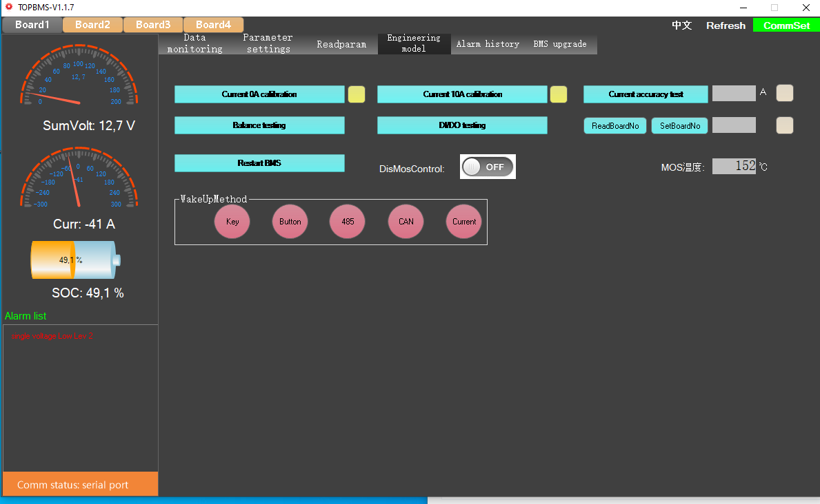

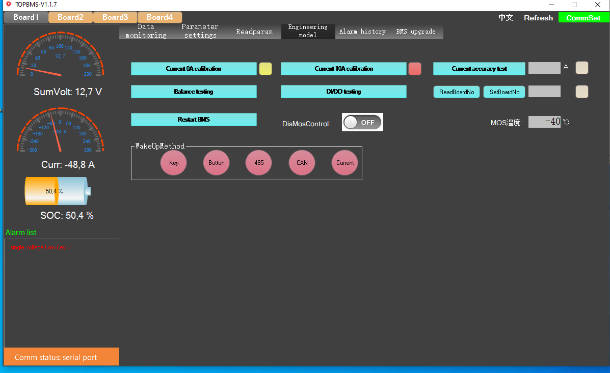

Du musst einen Strom von 10A durch das BMS fließen lassen und dann, wenn genau 10A fließen, den Button "Engineering model/current 10A calibration" drücken. Diese Kalibrierungsmethode ist zwar zugegeben etwas sperrig, aber mit einem Labornetzteil ist das kein Problem: Man stellt genau 10A ein und eine Spannung von wenigen Volt und schon hat man eine recht genau kalibrierte Stromquelle. ![]()
