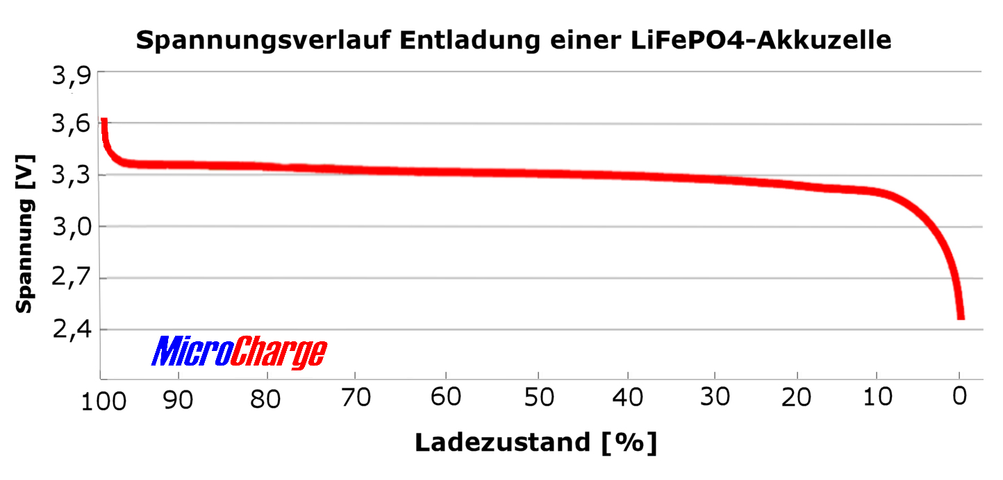

der Wunsch, die Lebensdauer der Lithium-Zellen dadurch zu verlängern, indem man weit genug von den Lade- und Entladeschlussgrenzen wegbleibt, wird leider sehr wirksam dadurch sabotiert, dass man den Ladezustand von Lithium-Zellen im Bereich zwischen 10 und 90% nur sehr unvollkommen über die Zellenspannung messen kann. Man muss den Ladezustand aber kennen, wenn man seinen Batteriepack ausbalanciert halten möchte und natürlich muss man den Ladezustand auch insbesondere dafür kennen, um Lade- und Entladeschluss einigermaßen zutreffend zu erkennen. Der Grund ist die von mir hier sattsam gepostete Grafik, die das Verhältnis zwischen Zellenspannung und Ladezustand zeigt:
Man sieht, dass die Veränderung der Zellenspannung im Bereich von Ladeschluss und Entladeschluss "senkrecht geht", also sehr gut erkennbar ist. Deshalb eignen sich diese Bereiche auch exzellent zur Kennzeichnung von Lade- und Entladeschluss. Aber woran macht man diese Grenzen fest, wenn man die Zellen z.B. nur zwischen 10 und 90% Ladezustand halten möchte? Der Unterschied der Zellenspannung ist in diesem Bereich so klein, dass er sich nicht zur Erkennung der Bereichsgrenzen eignet.
Man könnte jetzt einwerfen, dass die Spannungsunterschiede im mittleren Bereich zwar nur sehr klein sind, aber dennoch erkennbar und deshalb versuchen, sie zur Auswertung heranzuziehen. Das funktioniert in der Praxis aber leider nicht, weil es neben dem Ladezustand auch die durch den Innenwiderstand der Zellen bedingten Unterschiede in den Zellenspannungen bei fließenden Last- bzw- Ladeströmen gibt, welche die Zellenruhespannungen überlagern. Die Folge ist, dass es bei höheren fließenden Strömen zwangsläufig zu Fehlabschaltungen kommt, wenn das BMS so "scharf" eingestellt wird, dass man z.B. nur noch 150 oder 200mV nutzbaren Zellenspannungsbereich zulässt. So wird das also nix. Das haben zwischenzeitlich Heerscharen an Usern ausprobiert und sind dann reumütig wieder zu den üblichen Abschaltpunkten zurückgekehrt, welche zum störungsfreien Betrieb von Lithium-Batterien nun mal unerlässlich sind: 3,65V Ladeschluss und 2,5V Entladeschluss.
Weshalb ich davon abrate, unnötig Zeit und Nerven durch eine solche Verengung des nutzbaren Ladungsbereiches zu verschwenden, zumal die LiFePO4-Zellen in der täglichen Praxis wohl eher nicht an hohen Zyklenzahlen versterben werden, sondern aller Erfahrung nach viel schneller durch Fehler in der Betriebsführung.
