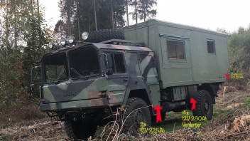

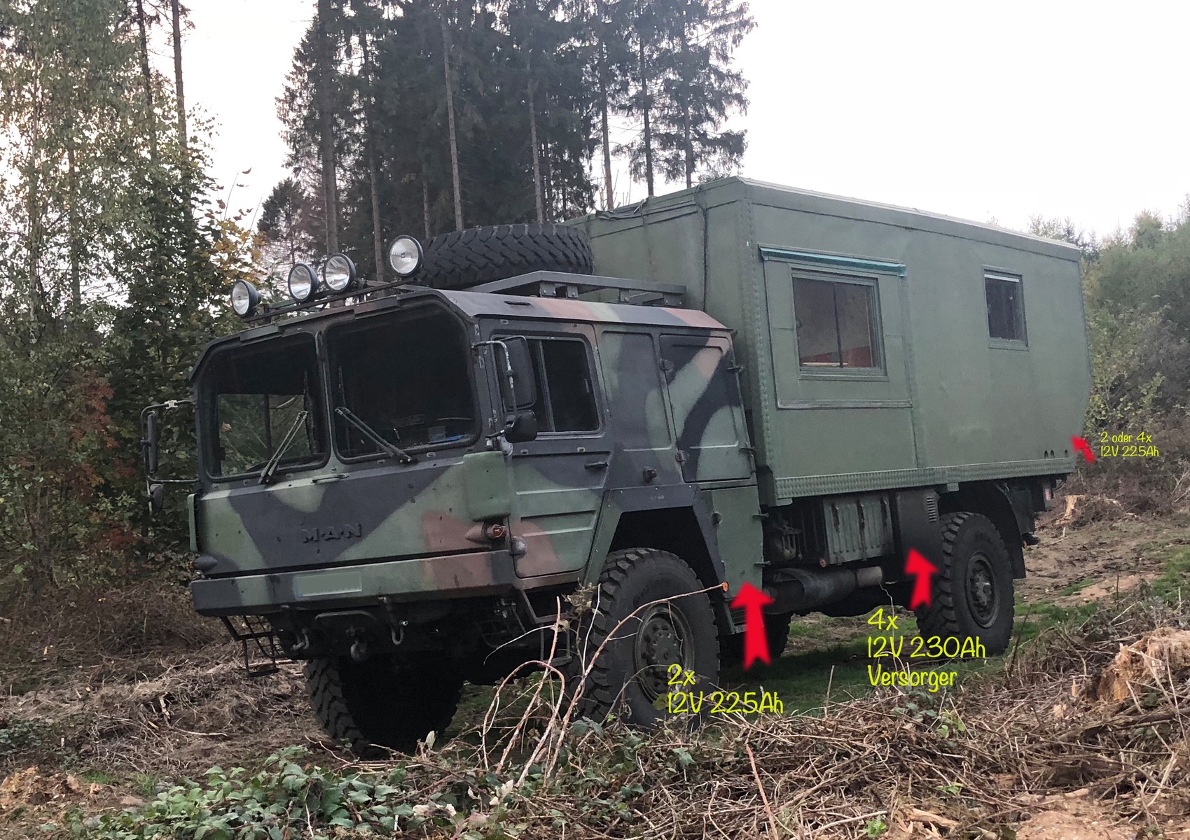

  • Zum besserem Verständnis hänge ich ein Bild an .
    Vorne werden die Bleibatterien ausgewechselt , die mittlere Bank bleibt und hinten kommen die Originalen Starterbatterien als zusätzliche Kabinenkapazität parallel geschaltet . Aus Redundanzgründen würde ich hinten den zweiten Victron Multi plus nur als Lader bei Landanschluss betreiben , bzw. im Notfall als Ausweichwechselrichter betreiben .
    Ich weiß , es ist überkandiddelt , da ein Generator vorhanden ist, aber wollten Sie mich als Nachbarn mit Generator ? eben . und alle , die mit 200Ah Batterie ohne Gas auskommen lügen , odrr soo
  • Herzlichen Dank Tom ,
    für die ca 5m zwischen den Batterien nehme ich entweder 50 quadrat Bw-Kabel oder Schweißkabel .
