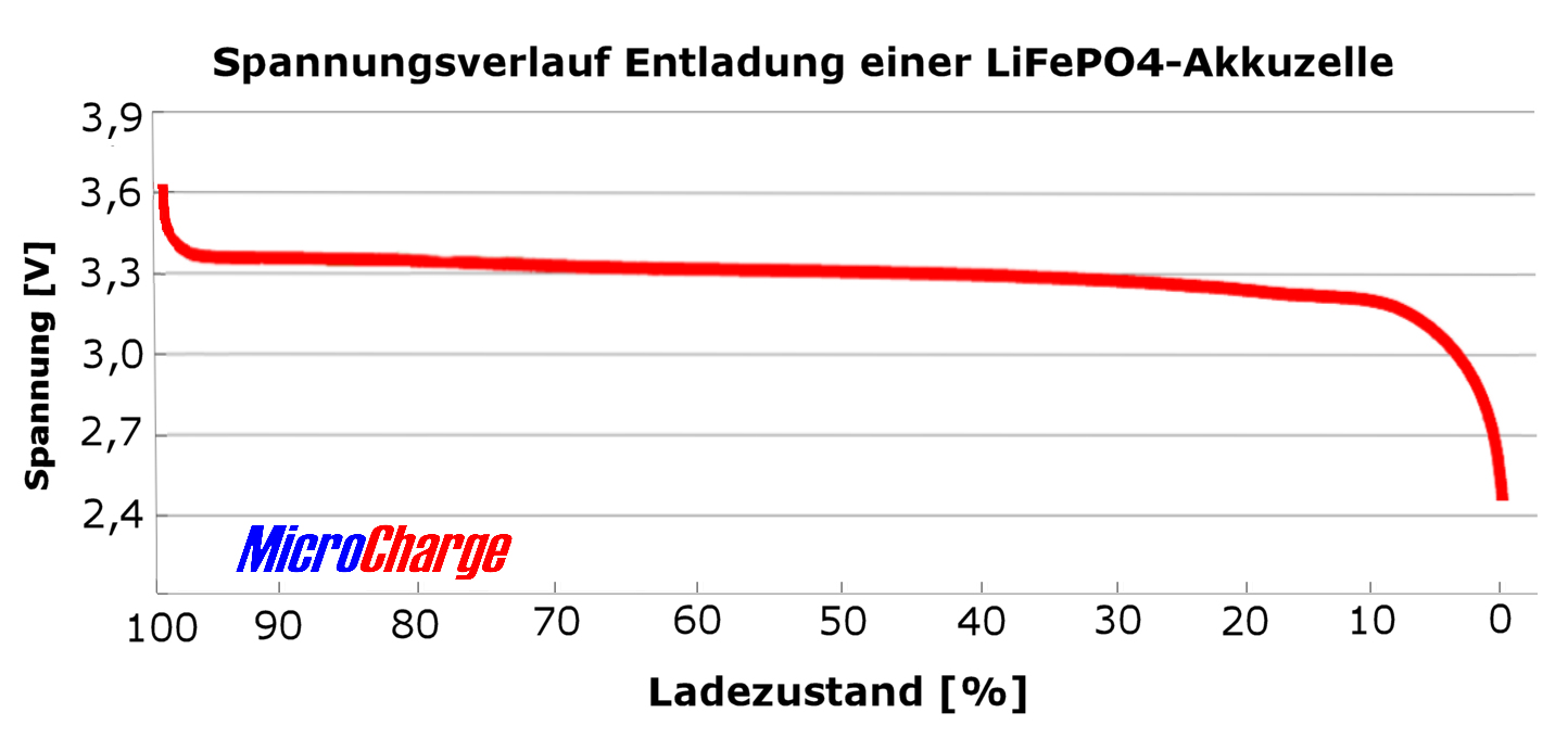

    das von Ihnen geschilderte Problem liegt an einer groben Falschanzeige des SOC ("State Of Charge", gemeint ist der Ladezustand) bei kleinen Strömen. Der SOC wird noch immer mit 52% angezeigt, während die Zellenspannungen schon bei nur noch 2,7V liegen, die Batterie also erkennbar komplett leer ist. Hierzu muss man wissen, dass man den Ladezustand einer LiFePO4-Batterie nicht direkt messen kann, da die direkte Auswertung der Batteriespannung so gut wie keine Aussagen auf die Größe des Ladezustands zulässt (siehe Kennlinie weiter unten).
    Aus diesem Grund muss der Ladezustand durch Saldierung (aus dem Kaufmännischen: Verrechnen von Aktiv- und Passivseite einer Bilanz) der zufließenden und abfließenden Ladung ermittelt werden, genauso wie bei einem Bankkonto der Kontostand im Großen und Ganzen auch an den Mengen des zufließenden und abfließenden Geldes ermittelt wird. Allerdings tritt bei Ladezustandsanzeigen in BMS gegenüber denen in Batteriecomputern oftmals ein Problem auf, nämlich die untere Grenze der Stromauflösung des BMS:

    Man kann sich allerdings dadurch helfen, indem man nicht nur auf die Ladezustandsanzeige der Smartfon-App schaut, sondern auch auf die Batteriespannung. Denn auch wenn sich diese im Bereich zwischen 8 und 95% Ladezustand nur sehr wenig ändert (weshalb man in diesem Ladungsbereich die Spannung auch nicht wirklich auswerten kann), fallen krasse Abweichungen zum angezeigten Ladezustand doch sofort durch mangelnde Plausibilität auf, wenn die Batterie ganz leer oder ganz voll ist.

    Wenn der Ladezustand unplausibel erscheint: Schauen Sie nach der Batteriespannung bzw. nach den Zellenspannungen!
    Liegt die Spannung einer vierzelligen LiFePO4-Batterie ohne Last deutlich unter 12,8V, Ist der Entladeschluss in Kürze absehbar, die Batterie also bereits stark entladen! Die tatsächlich noch entnehmbare Restkapazität dürfte in diesem Fall deutlich unter 10% liegen. Unter 11,5V ist die Batterie leer!
