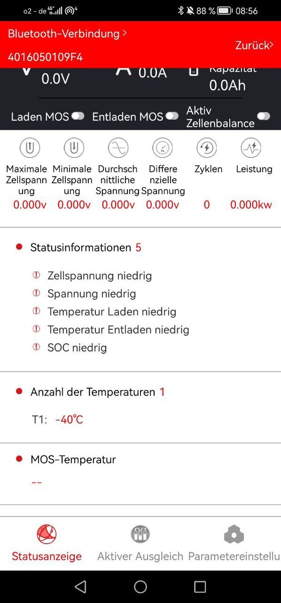

Danke für die ausführliche Antwort, werde mal in dem anderen Forum nachfragen. Ich habe jetzt noch die Firmware BmsGD32E230_303_221130 bekommen, die geht überhaupt nicht.
Zeig mal bitte nen Screenshot deiner PC-Software und dort dem Menüpunkt "Readparam" (vorab unten rechts auf "Read All klicken). Mich interessiert die dort angezeigte Hardware-Version.
Hallo welche Software meinst du genau PC Master oder Ssinowealth ?
Ja bringt nichts.
So ich bin ein kleines Stück weiter, geht aber immer noch nicht richtig. Habe diese Firmware von Rainbow erhalten BmsGD32E230_309(31_221110_100T)基版本.s19. Die habe ich mit Daly Bms Monitor auf mein 4S v12 200a instaliert. Ich kann jetzt wieder zugreifen, aber zeigt falsche Daten an.
