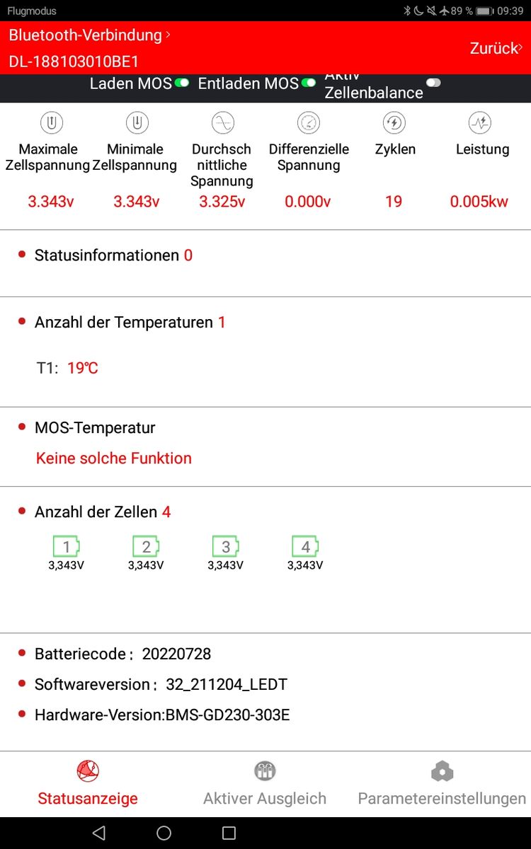

    Ich habe einen screenshot von meinem passiven Daly Balancer angefügt.
    Ich kann jetzt keine Auffälligkeiten erkennen. Auch kann ich nicht erkennen, warum der interne Daly Balancer so schlecht bewertet wird.

    Servus,
    ich finde es bemerkenswert, dass der chg mos nicht grün ist.
    Ich denke, da ist Ladung gar nicht möglich.
    Zuerst würde ich einmal klären, warum das so ist.
