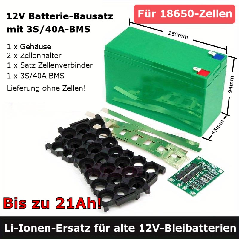

Servus Tribial.
ich denke, mit 3S wirst Du nicht glücklich werden.
Tom hat das beschrieben.
3.6V x 3 = 10.8V
4S in diesem Gehäuse zu bauen, habe ich oben schon beschrieben.
Einmal verschweisste Zellen sind nicht mehr so einfach zu trennen, das muss vorsichtig mit einer Zange geschehen. Löten ist eine richtig aufwändige Arbeit und keine sinnvolle Alternative, da wird unnötig Wärme in die Zelle eingetragen.
Die 38120 LiFePo als 4S habe ich schon vorgeschlagen.
Meine Meinung
lg
Manfred

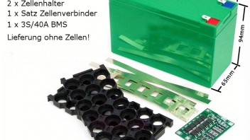

Servus Tom,
Tribial schreibt von einem 21Stk. 18650 Bausatz.
Den Bausatz, den ich mit 21Stk. 18650 kenne, ist der 3S7P Art.-Nr. 2405 aus dem microcharge Schop
Dieser Bausatz wird als 12V 40A mit 3S7P beschrieben.
Wie auch immer,
mein Ansatz zum Thema von Tribial wäre 38120SE LifePo als 4S2P mit passendem 4S BMS aus dem microcharge Sortiment.
Die werden mit Schraubverbindern und Abstandhaltern kontaktiert.
meine Meinung
lg
Manfred
Stimmt, auf das Problem der bei LiIon-Zellen nicht bei 12V passenden Batteriespannungen bin ich nicht näher eingegangen
Ich denke die 3S7P Verwirrung stammt aus diesem Bausatz:
Li-Ionen Batterie-Bausatz 12V, max. 40A, inkl. BMS
Um diesen Bausatz auf 4S5P umzubauen ist etwas nachdenken,ein Punktschweissgerät und 20LiIon Zellen notwendig. Und das 3S BMS passt dann auch nicht.
just my 2cents
Manfred
